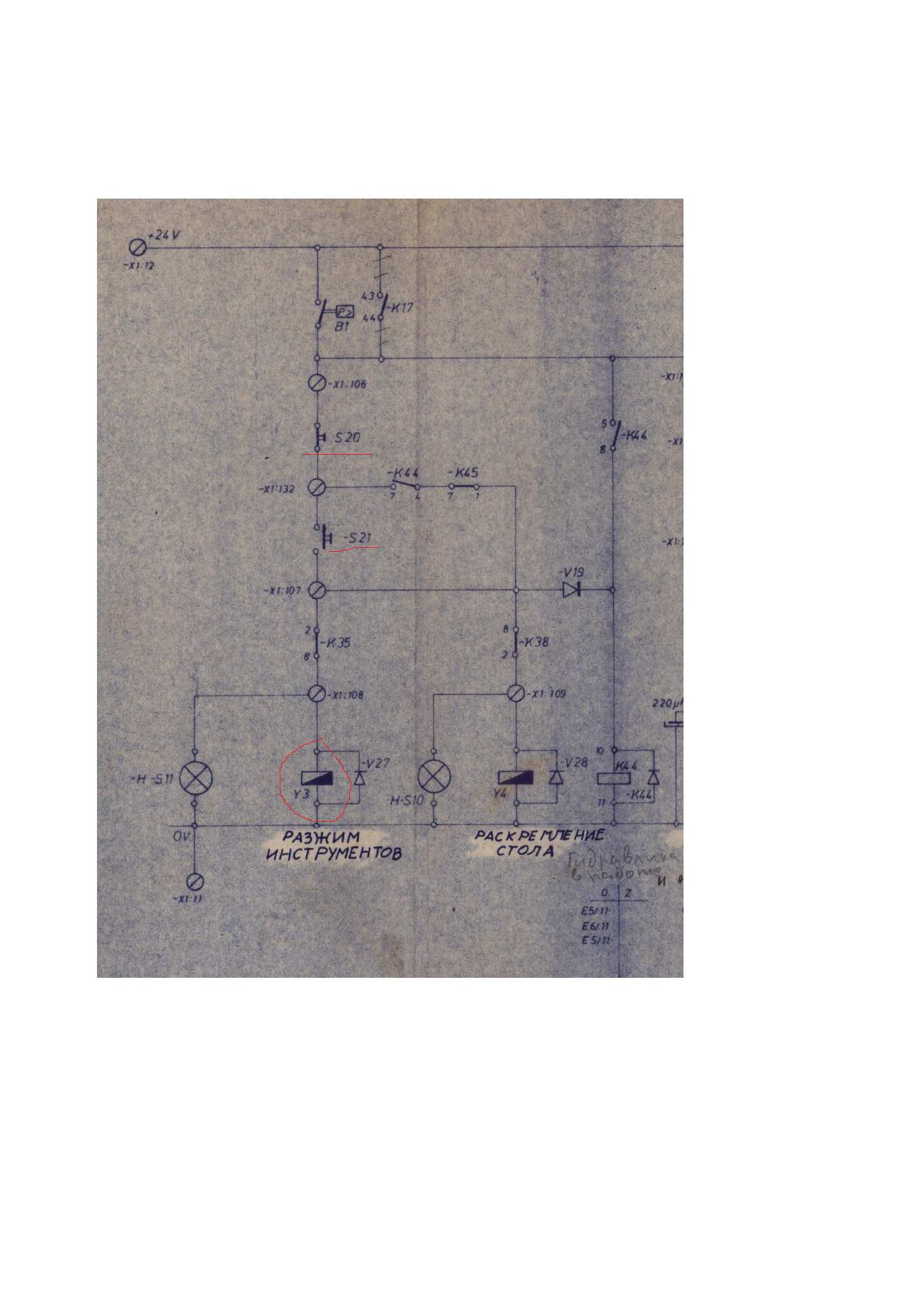

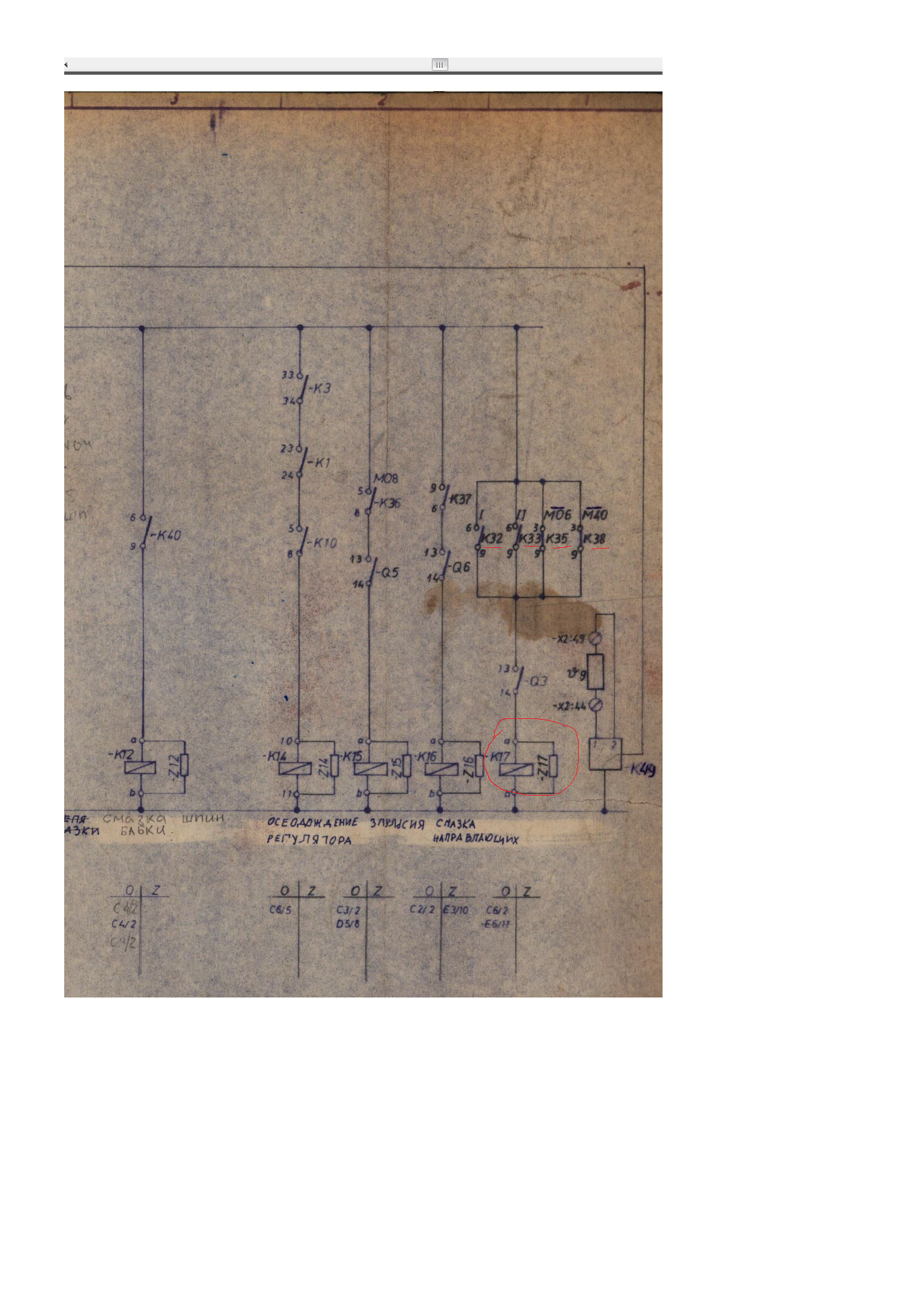

Да вот проблема в том что давления нет (да и где датчик стоит пока не знаю), т.к. насос маслостанции не включается, реле К17 (насос маслостанции) не включается. Питание до блок контактов реле к32, к33, к35, к38 доходит (см. первое фото) , далее реле 35 и 38 питание получили и свои контакты разорвали разорвав подготовленную цепь клапана Y3 разжим инструмента (см. второе фото), это ладно, п.ч. маслостанция включится все равно должна (не говорю о разжиме инструмента клапан Y3) , т.к. как я понимаю одно из реле К32 (положение I) или К33 (положение II) питание не получили, хотя на пульте горит светодиод положения I или II (щас не помню), это говорит что одно из реле К32 (положение I) или К33 (положение II) должно быть включено, а они получают питание от мозгов.
У кого какие есть мысли..., может в меню мозгов не там зашли чтобы зажать инструмент, или еще что нибудь должно включится???? А есть в маслостанции датчик уровня масла, может масла там нет, датчик не срабатывает, мозги не запускаю насос, только если есть, то где он там, пока не видел...???????
На счет доходит ли сигнал педали до мозга, то как я понимаю она на прямую с мозгом не связана и замыкает уже подготовленную цепь клапана Y3 кнопки педали S 20 и S21 (я только второй день получил доступ к документам на станок, может что не понимаю), см фото.
Реле к17 маслостанция (4283 просмотра) <a class='original' href='./download/file.php?id=29515&sid=cfd8aac8ab0448c7a1909efe0dad1ca1&mode=view' target=_blank>Загрузить оригинал (2.29 МБ)</a>
Педаль (4283 просмотра) <a class='original' href='./download/file.php?id=29516&sid=cfd8aac8ab0448c7a1909efe0dad1ca1&mode=view' target=_blank>Загрузить оригинал (1.78 МБ)</a>
Педаль

leshaast писал(а): А есть в маслостанции датчик уровня масла, может масла там нет, датчик не срабатывает, мозги не запускаю насос, только если есть, то где он там, пока не видел..
а проверить "есть ли масло вообще?" типа руки не доходят?
а еще поражает что ищите проблему
leshaast писал(а):Скажите как на нем зажать фрезу. Реле К 35 включено (управляется от мозгов) и соответственно разомкнута цепь запуска эл. двигателя гидравлики М1 и эл клапана зажима инструмента Y3. В общем как поставить на нем фрезу?
зная что масло-станция вообще не запущена!??
Re: AG-400. Пересадка мозга.
NightV писал(а):для начала проверь давление масла в гидростанции и сам датчик В1
Если насос гидростанции выключен, то давление - 0.
leshaast писал(а):маслостанция включится все равно должна
Гидростанция может не включится, если низкий уровень жидкости. Я не помню как включен этот датчик, вполне возможно, что он подключён внутри самой гидростанции.
Маслостанция - это совсем другой агрегат!
leshaast писал(а):реле К17 (насос маслостанции) не включается
Попробуйте "руками" его замкнуть...
leshaast писал(а):как я понимаю одно из реле К32 (положение I) или К33 (положение II) питание не получили, хотя на пульте горит светодиод положения I или II (щас не помню), это говорит что одно из реле К32 (положение I) или К33 (положение II) должно быть включено, а они получают питание от мозгов.
Нет. Светодиоды положения КПП включаются датчиком положения КПП - два концевика рядом с ременным приводом шпинделя. Реле К32 и К33 включаются только в момент смены передачи - подают ток на соотв. клапан.
leshaast писал(а):кнопки педали S 20 и S21
Это не педали!
У меня вот в старых записях написано, что педали - это контакты клеммника: X1-122, X1-123, X1-80 (общий)

UAVpilot писал(а):Это не педали!
Просто на схеме карандашом подписано (бывшим обслуживающим персоналом) что педали, проверять не проверял, т.к. ... руки не доходили...
