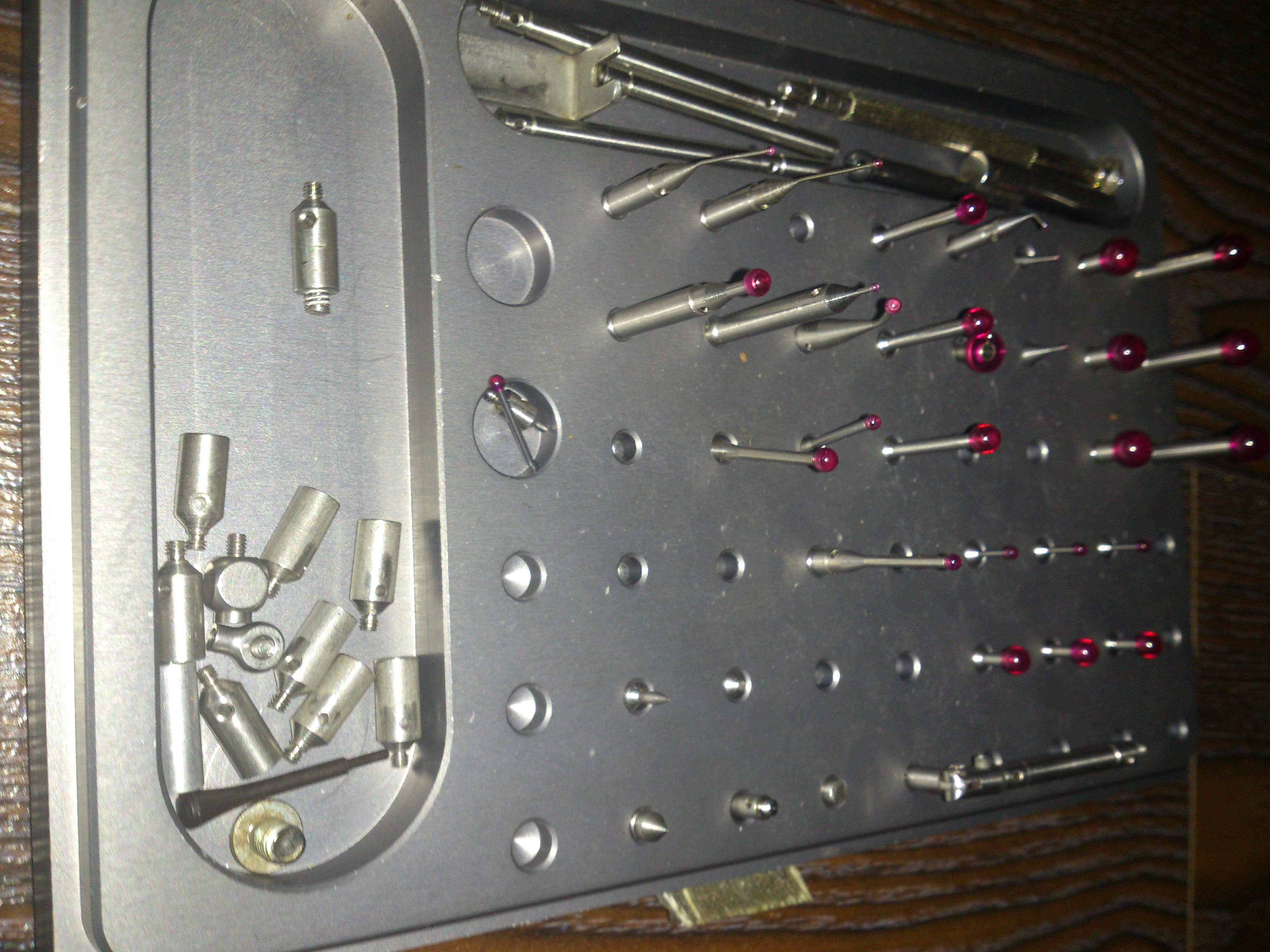

Получил. Осталось проверить - работает ли?
DSC_2939.jpg (3623 просмотра) <a class='original' href='./download/file.php?id=29455&sid=42ff1f856a793fa7ef2e16a1f8213c79&mode=view' target=_blank>Загрузить оригинал (2.63 МБ)</a>
DSC_2947.jpg (3623 просмотра) <a class='original' href='./download/file.php?id=29456&sid=42ff1f856a793fa7ef2e16a1f8213c79&mode=view' target=_blank>Загрузить оригинал (2.53 МБ)</a>

$200 если прикинуть отдельно за датчик со стилусами.
Фигасе какое богатство :)
mhael писал(а):Осталось проверить - работает ли?
а что там проверять: к контактам мультиметр и отводи стилус. Ренишоу это обычные контакты (обычно нормальнозамкнутые).
Второй ряд сверху стилусов тебе не подойдет, можешь выбросить в мой мусорный бак :)

aftaev писал(а):а что там проверять: к контактам мультиметр и отводи стилус. Ренишоу это обычные контакты (обычно нормальнозамкнутые).
Неее...я все по фен-шую хочу, завтра думаю за разъемом DINовским смотаться ;) а про их "обычность" в курсе - мануалы смотрел
aftaev писал(а):Второй ряд сверху стилусов тебе не подойдет, можешь выбросить в мой мусорный бак
Там все подходит - проверенно ;) Жаль только стилусов нет одинаковых по 4 штуки, только 3. В крестовину (не сфотал её) не хватает.

Щупы смахивают от измерительной машинки, так как они стальные. На станки обычно фарфоровые идут, чтобы ломаться.

aftaev писал(а):Щупы смахивают от измерительной машинки, так как они стальные. На станки обычно фарфоровые идут, чтобы ломаться.
Нормальные щупы, оригинальные Renishaw. Просто стальные подешевле, а у старых моделей датчиков Renishow предельный угол отклонения таков, что можно успеть 5 раз E-STOP нажать если не туда поехало. :)
