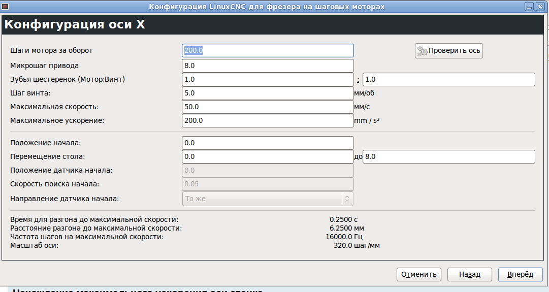

Вообще вопрос интересный, как найти с какой максимальной скоростью может перемещаться станок и как ее определить.
В документации EMC2 описан эмпирический метод. Во время настройки параметров осей в Spetconf'е можно запустить тест осей и погонять двигатель в разные стороны и определить параметры для оси.
Нахождение максимальной скорости оси станка
  • Устанавливаем маленькое ускорение, например, 10мм/с2, которое наверняка будет поддерживаться станком.
  • Устанавливаем скорость которую мы надеемся получить.
  • Перемещаем станок приблизительно на середину оси.
    :attention: Будьте осторожны, из-за маленькой величины ускорения дистанция остановки может быть достаточно большой!
  • После этого запускаем тест оси: устанавливаем безопасную дистанцию для теста. Дистанцию нужно выбирать таким образом, чтобы станок успел разогнаться до максимальной скорости и проехать на этой скорости какое-то расстояние. Чем больше станок проедет на максимальной скорости, тем точнее будет результат теста.
    :attention: Внимание, после сбоя шаговый двигатель может начать вращаться в любую сторону, поэтому оставьте хоть какой-то запас до края оси!
    Минимальная дистанция для достижения максимальной скорости d=v2/(2*a).
  • Если это безопасно, попробуйте создать усилие противонаправленное движению этой оси, для того, чтобы симулировать нагрузку при обработке материала.
  • Если происходят пропуски шагов, блокировки или другие ошибки уменьшите скорость и запустите тест заново.
  • Если на вид кажется все нормально нажимаем Run, чтобы остановить тест. Станок должен остановиться в том же месте, где и начинался тест. Если он остановился не там, значит за время теста происходили пропуски шагов. Уменьшите скорость и запустите тест заново.
Если станок пропускает шаги, стопорится или вообще не двигается при любой скорости то проверьте:
  • Правильность времени шага и установки направления контроллера
  • Правильность раскладки по пинам порта LPT, включая флаг invert для сигнала шага.
  • Проверьте подключение двигателя, лучше использовать экранированный кабель
  • Отсутствие механических проблем с двигателем, ходовым винтом, муфтами и т.д.
Когда вы найдете скорость на которой станок удачно проходит тесты, работает нормально и не пропускает шаги уменьшите ее на 10% и используйте в качестве максимльной скорости станка вдоль данной оси.
Нахождение максимального ускорения оси станка
Процедура нахождения максимального ускорения схожа с процедурой нахождения максимальной скорости.
Устанавливаем найденную на предыдущем этапе скорость и устанавливая различные значения ускорения тестируем ось. Для этого теста важно, чтобы станок мог ускорится до максимальной скорости на дистанции тестирования d=v2/(2*a).
Также как и со скоростью используйте значение на 10% меньшее, чем максимальное ускорение, при котором станок работает без сбоев.

Можно попробовать наглядное объяснение на примере:
Снимок-3.png (18905 просмотров) <a class='original' href='./download/file.php?id=13468&sid=a511e7d653c9d82200f6bd8cdef69d29&mode=view' target=_blank>Загрузить оригинал (66.36 КБ)</a>
т.е скорость = 50 и а=200
D=(50x50)/(200*2)=6,25
А в каких единицах d?
D=((mm/sec)*(mm/sec))/(mm/(sec*sec))=mm
это еще в школе проходят.
да и дистанция - D - всегда измерялась в мм.( метрах-километрах)

medossa
Сообщения: 162
Зарегистрирован: 20 ноя 2012, 08:38
Репутация: 3
Откуда: Протвино
Re: Нахождение максимальной скорости и ускорения станка
Сообщение medossa »
почитав форум, не уловил следующее (прошу сильно не пинать):
1. Motor Steps Per Revolution = 200 - эту величину лучше не трогать?
2. Driver Microstepping = 8 оставляем?
3. Pulley Ratio - у меня без редуктора, какие значения вписывать?
4. Leadscrew Pitch - шаг ходового винта, тоже ступор... У меня винты М14х2, подскажите значения
5. Maximum Velocity - это я сам
6. Maximum Acceleration - это я сам
7. Home Location = 0?
8. Table Travel = 1?
p.s. станочек собран по чертежам альтернативы. движки в принципе крутятся, но громко, подбираю значения.
еще вопрос. после настройки значений, перечисленных выше, станок можно считать откалиброванным? или еще какие-то операции надо проделать? если можно, то ткните носом)
1. Количество шагов движка на оборот в режиме полного шага, обычно 200.
2. Это в зависимости от настройки драйвера. Какой поставил микрошаг, столько и ставь.
3. 1:1
4. 2
7. 0
8. 0 ... 1000 (размер оси в мм)
