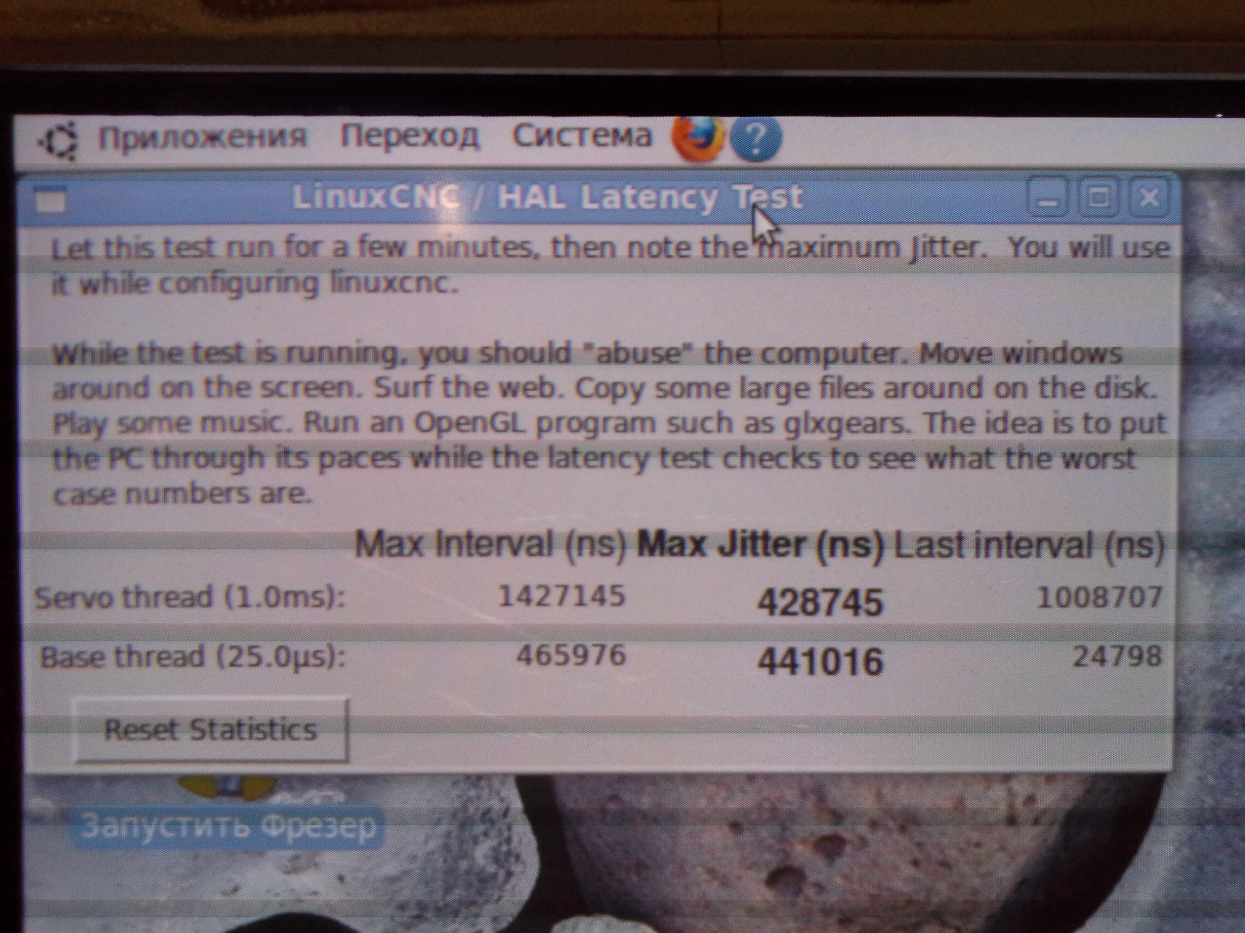

Base period - это одна из основных величин быстродействия, она определяет максимальную скорость работы с контроллером. Она определяет так называемый heartbeat (сердцебиение системы в целом) от которого зависит время для генерации сингала Step. Фактически, чем меньше base period тем больше максимальная частота генерации шагов (например, при Base period = 30 000 ns максимальная частота генерации шагов равна 33333Гц, что при 200 шагах на оборот в режиме микрошага 1:8 дает максимум 20 оборотов в секунду).
Base period зависит от параметров компьютера. Правильно определить base period можно при помощи утилиты Latency test, она тоже входит в состав EMC2. Latency это задержка с которой компьютер может остановить процесс работы для обработки внешнего запроса. В нашем случае, запросом является периодичный "heartbeat" (стук сердца) на основе которого вычисляется нужное время для следующего шага. Для того, чтобы контроллер работал правильно и не пропускал шаги минимальный base period должен быть равным длительность direction setup+direction hold+step space+maximum latency.
Итак, запускаем Latency test, и пытаемся нагрузить компьютер разными задачами, чтобы наверняка получить максимальную задержку. Можно запустить проигрываться фильм, полазить по интернету, скопировать большой файл, перемещать окна. Через несколько минут смотрим значение Base thread Max jitter (максимальное дрожание base period) и вставляем это значение в соответствующую строку в Stepconf.

WhiteMask
Сообщения: 196
Зарегистрирован: 28 дек 2013, 20:01
Репутация: 73
Откуда: Днепр, Украина
Re: Конфигурация EMC2 LinuxCNC
Сообщение WhiteMask »
Вот такой тест, а максимум дает написать только 50000
Чё делать? Какое значение вписать?

WhiteMask писал(а):Чё делать?
вот здесь требования к компу в этом отношении описаны...
можно попробовать улучшить результаты - всё это есть на форуме ...

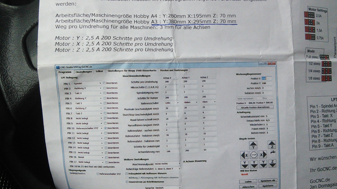

Уважаемые специалисты ! Помогите настроить emc2 по этим бумажкам по подробнее
пожалуйста, концевиков нету,
Спасибо заранее.
IMG_20140604_173741.jpg (2958 просмотров) <a class='original' href='./download/file.php?id=29366&sid=9f21928c2e7dddad26cb741d0bb8b9b3&mode=view' target=_blank>Загрузить оригинал (329.18 КБ)</a>
IMG_20140604_173727.jpg (2958 просмотров) <a class='original' href='./download/file.php?id=29367&sid=9f21928c2e7dddad26cb741d0bb8b9b3&mode=view' target=_blank>Загрузить оригинал (359 КБ)</a>
Я так понимаю
первый пин ВКЛ шпиндель
2 DIR X
3 Step X
и т.д.
Если концевиков нет - остальное не подключаем.
