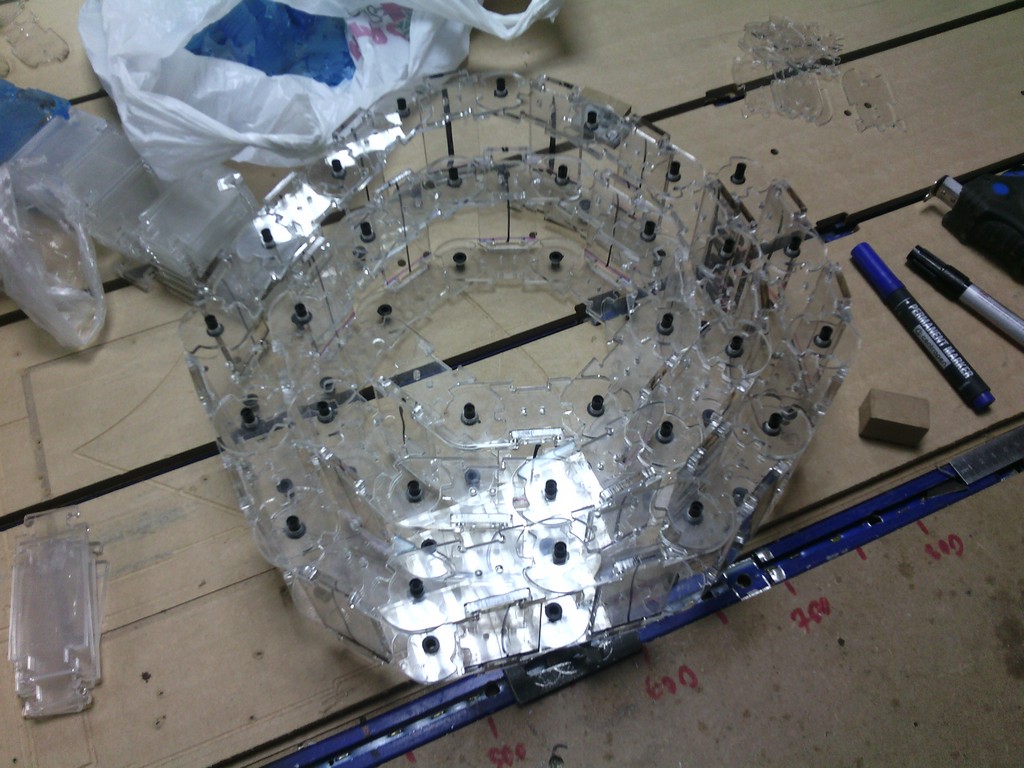

вот половину деталек сделали для кабельканала.
IMG_20140605_185508.jpg (5157 просмотров) <a class='original' href='./download/file.php?id=29086&sid=d7ae98dfdd680d92665bcc21d9955b92&mode=view' target=_blank>Загрузить оригинал (4.62 МБ)</a>
IMG_20140605_190708.jpg (5157 просмотров) <a class='original' href='./download/file.php?id=29087&sid=d7ae98dfdd680d92665bcc21d9955b92&mode=view' target=_blank>Загрузить оригинал (775.88 КБ)</a>
IMG_20140605_190812.jpg (5157 просмотров) <a class='original' href='./download/file.php?id=29088&sid=d7ae98dfdd680d92665bcc21d9955b92&mode=view' target=_blank>Загрузить оригинал (4.94 МБ)</a>
IMG_20140605_192259.jpg (5157 просмотров) <a class='original' href='./download/file.php?id=29089&sid=d7ae98dfdd680d92665bcc21d9955b92&mode=view' target=_blank>Загрузить оригинал (5.05 МБ)</a>
IMG_20140605_192307.jpg (5157 просмотров) <a class='original' href='./download/file.php?id=29090&sid=d7ae98dfdd680d92665bcc21d9955b92&mode=view' target=_blank>Загрузить оригинал (4.97 МБ)</a>
IMG_20140605_192310.jpg (5157 просмотров) <a class='original' href='./download/file.php?id=29091&sid=d7ae98dfdd680d92665bcc21d9955b92&mode=view' target=_blank>Загрузить оригинал (4.92 МБ)</a>
https://www.youtube.com/watch?v=bVAvAljkHpQ
http://www.zavetrom.ru
master_70
Сообщения: 1922
Репутация: 317
Откуда: Московская_обл
Сообщение master_70 »
вот содрал 2 м .
помагам побегал и нашел в автовазовском клопы черные . подошли просто супер .
для пробы купил 60шт а надо 200. завтра докуплю и дособираю. и проклею космофеном .
опять доволен . как соберу . испытаю , проведу тест если все супер .. то выложу все чертежи , вектора готовые . и описание краткое. как и что делать
кабельканал можно на фрезере , на лазере на эрозии резать не надо сложной фрезировки . собирается звено менее минуты. .
сниму видео завтра как собирается .

IMG_20140609_190749.jpg (4938 просмотров) <a class='original' href='./download/file.php?id=29312&sid=d7ae98dfdd680d92665bcc21d9955b92&mode=view' target=_blank>Загрузить оригинал (206.05 КБ)</a>
IMG_20140609_190851.jpg (4938 просмотров) <a class='original' href='./download/file.php?id=29313&sid=d7ae98dfdd680d92665bcc21d9955b92&mode=view' target=_blank>Загрузить оригинал (215.96 КБ)</a>
IMG_20140609_190857.jpg (4938 просмотров) <a class='original' href='./download/file.php?id=29314&sid=d7ae98dfdd680d92665bcc21d9955b92&mode=view' target=_blank>Загрузить оригинал (210.05 КБ)</a>
IMG_20140609_215738.jpg (4938 просмотров) <a class='original' href='./download/file.php?id=29315&sid=d7ae98dfdd680d92665bcc21d9955b92&mode=view' target=_blank>Загрузить оригинал (250.11 КБ)</a>
IMG_20140609_215745.jpg (4938 просмотров) <a class='original' href='./download/file.php?id=29316&sid=d7ae98dfdd680d92665bcc21d9955b92&mode=view' target=_blank>Загрузить оригинал (224.24 КБ)</a>
IMG_20140609_215943.jpg (4938 просмотров) <a class='original' href='./download/file.php?id=29317&sid=d7ae98dfdd680d92665bcc21d9955b92&mode=view' target=_blank>Загрузить оригинал (244.75 КБ)</a>
ну вот . в принципе закончил с кабель каналами . .

А куда столько проводов идет?
master_70
Сообщения: 1922
Репутация: 317
Nick писал(а):А куда столько проводов идет?
столько не будет
но это померял сколько войдет
но в оригинале будет и шланги охлаждения на каждый движок проводов куча . на датчики и так на всяк случай . а то то что продают еле кабеля впихал . очень тесно
тут кабельканал для У 55х30 на Х 75х30
Последний раз редактировалось master_70 10 июн 2014, 12:01, всего редактировалось 1 раз.
ukr-sasha
Сообщения: 3343
Репутация: 2181
Откуда: Киев, Украина
Сообщение ukr-sasha »
Прикидывали себестоимость изготовления?
Не выгоднее было купить готовый кабельканал?
master_70
Сообщения: 1922
Репутация: 317
ukr-sasha писал(а):Прикидывали себестоимость изготовления?
ну тема называется бюджетный
если былобы дешевле купить такого размера кабельканал то купилбы
а бюджет этого для меня составил за весь кабельканал 400р
это клей на 200р 2 тюбика, правда понадобилось всего 1 тюбик и еще осталось. и клопы пластиковые деталька от ваз на 100р купил + расход на бензин который обкатал
резка деталек бесплатно из отходов по блату.
а так все режется на собсьтвенном станке легко фрезой 3 мм . ну и 3 дня на сборку . всего потратил неделю .
а теперь для сравнения . мне надо 6 м кабельканала примерно по минимуму 1200р за метр . и того более 7000р + доставка и неделя минимун надоставку.
а хуже то что такогоразмера нет какой мне надо . только с китая и цена еще дороже и как минимум 1-2 месяца ждатть.
и в третьих сейчас могу делать практичеески любойразмер
ненадо сложной фрезировки , просто раскрой
\ хоть из фаенеры
всего 2 вида деталек
боковина и перемычка
всего неа звено 4 боковины и 2 премычки
материал любой какойнайдется без разницти
покрайне мере сколько искал ненашол ничего стоющего
или очень сложно хитрая фрезеровка или чето гнуть надо или не удобно и тд
пришлось посидетьи подумать и придумать самому
из здоступного сделать более менее достойное. :tongue: :eat:
