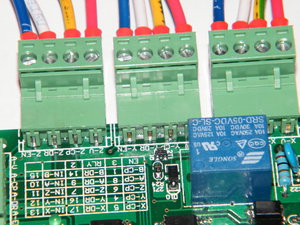

-Плата расширения DXB-55
Плата коммутации DXB-55 предназначена для подключения приводов станка с ЧПУ к LPT-порту компьютера под управлением Mach3, EMC2 и т.п. 943 руб 1шт 943 руб

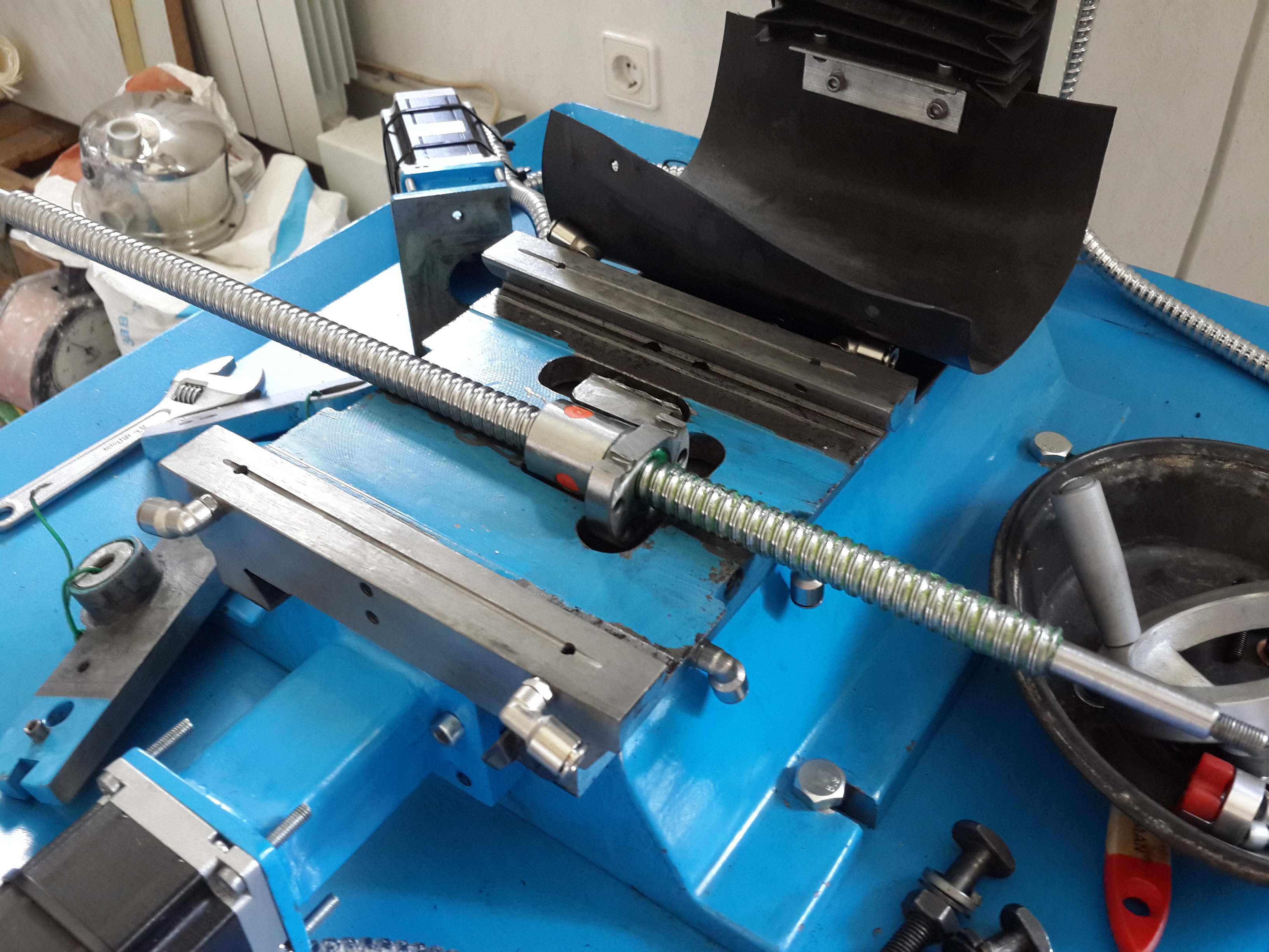

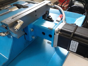

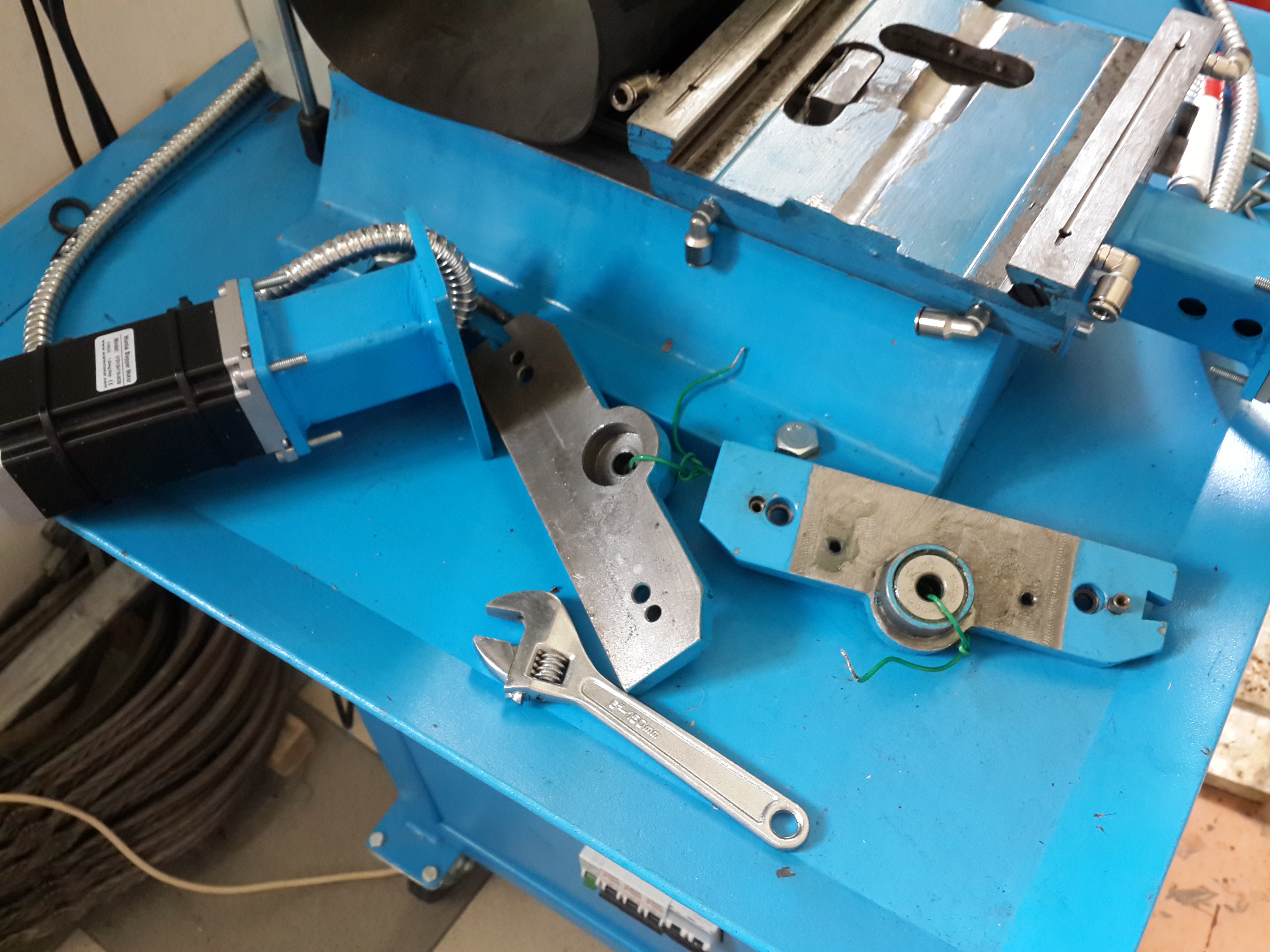

Там ШВП немного не входит. Делается паз на каретке где крепится гайка глубиной милиметра 4 и делается выборка под гайку ШВП. Где то на буржуйском сайте есть хорошие фото. Я когда сделал то увидел что у него также сделана выборка. Только он еще и вал по у пропустил сквозь колону и двигатель повесил сзади станка. А я сделал это как то так:

konstantinshr писал(а):Там ШВП немного не входит. Делается паз на каретке где крепится гайка глубиной милиметра 4 и делается выборка под гайку ШВП. Где то на буржуйском сайте есть хорошие фото. Я когда сделал то увидел что у него также сделана выборка. Только он еще и вал по у пропустил сквозь колону и двигатель повесил сзади станка. А я сделал это как то так:
Ясно, а вот механизм креплением гаек ШВП к столу я еще не понял и остается открытый вопрос, как прикрепить двигатели, но думаю, что на станке в ручном режиме получится изготовить все приспособы до его разборки. Konstantinshr спасибо за подробные ответы :good:

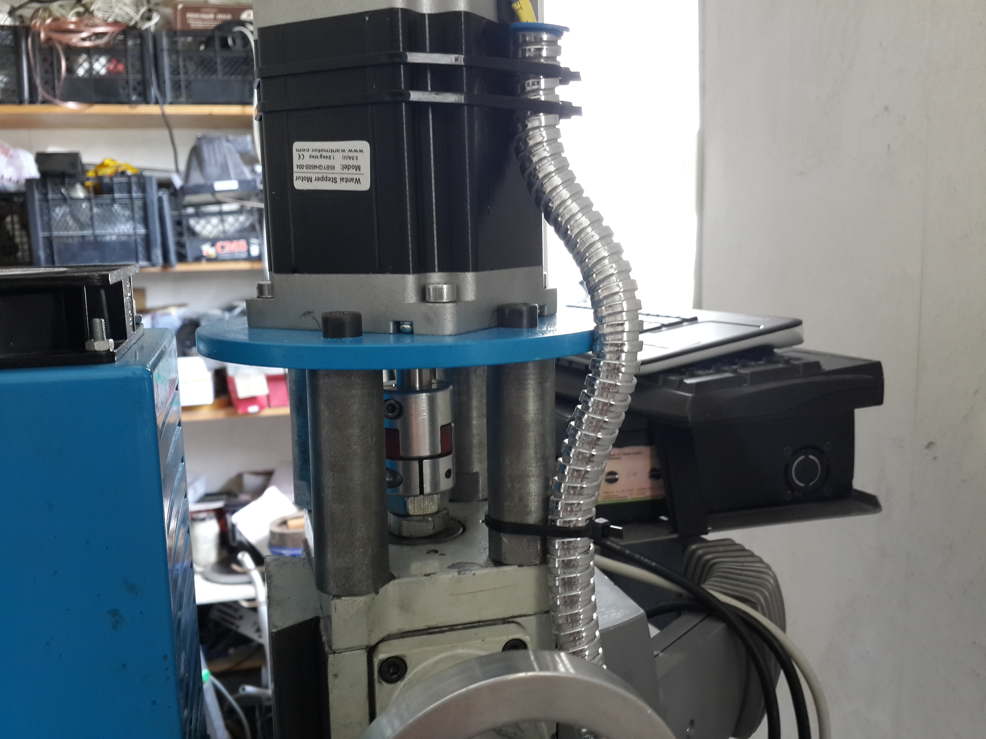

По оси у на гайку одевается простое крепление по z немного сложнее по х просто стачивается с одной стороны часть фланца гайки и за другую часть крепится штатными болтами. на фото видно. А так поиском погуглите о конверсиях этого станка (под разными именами). Я уже посеял ссылку но помню что на фото станок темно зеленого цвета и это какой то клон. Там очень подробно показано крепление гаек. Я сначала разобрал станок сделал замеры ШВП и корпусов гаек потом собрал и на нем же все вытачил. Когда знаешь он разбирается за 5 минут.

Они же сдали секрет по поддержке оси Z. Говорят, удачно подошли пневматические штанги для дверцы багажника автомобиля.
