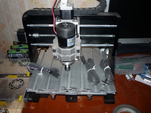

Сообщение kms »
Начну с последнего, счастье есть :) Станок нормальный для моих нужд. пока еще не пожалел о покупке, хотя задумывался что лучше было бы если рабочее поле было больше :)
Но в данный момент станок стоит не подключенный, решил перевести его на управление Ncstudio, все уже купил и почти все подключил, осталось только ШГ подключить, но времени вообще не хватает.
Поставил на станок кабель-канал, я вроде писал что в самом начале у меня провод от одного движка зецепился и вырвал с корнем :) Теперь надеюсь такого не будет.
Так же купил датчики home и алюминиевый профильный стол(или как он точно называется). Вообщем теперь все как установлю и подключу датчики, тогда и буду запускать.
Еще на первой фотке видать, я прошелся сперва напильником потом шкуркой по крыльчатке шпинделя, детонирующий звук сразу пропал, до этого на некоторых оборотах станок просто весь дребезжал.
P1040731.JPG (9856 просмотров) <a class='original' href='./download/file.php?id=31362&sid=89a830d5b52b696857a3a07e5b9d9278&mode=view' target=_blank>Загрузить оригинал (3.13 МБ)</a>
P1040732.JPG (9856 просмотров) <a class='original' href='./download/file.php?id=31363&sid=89a830d5b52b696857a3a07e5b9d9278&mode=view' target=_blank>Загрузить оригинал (3.58 МБ)</a>
Также пересверлил отверстия для крепления резьбовой гайки для оси Y, этим удалось увеличить размер поля на 35мм :)
На счет точности и люфтов, даже не знаю, люфтов особо не заметил, ну я с жесткими материалами и не работал? на и замерить точность нечем.
Вот вырезал на текстолите для дочки :)
P1040727.JPG (9856 просмотров) <a class='original' href='./download/file.php?id=31366&sid=89a830d5b52b696857a3a07e5b9d9278&mode=view' target=_blank>Загрузить оригинал (150.33 КБ)</a>
И маме
P1040728.JPG (9856 просмотров) <a class='original' href='./download/file.php?id=31367&sid=89a830d5b52b696857a3a07e5b9d9278&mode=view' target=_blank>Загрузить оригинал (155.67 КБ)</a>
Да и вообщем весь текстолит извел в экспериментах. Не самый лучший материал, так как мутнеет через неделю :)
Скорость стоит 600мм/с можно чуть и больше, но боюсь пропусков. Посмотрим удасться ли выжать больше на Ncstudio, если нет, то и черт с ним.
