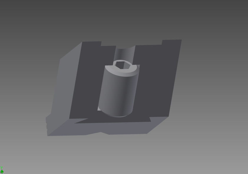

А материал какой?
Калить из потом надо?
хмм не совсем понимаю конструкцию, винт что получается только в одну деталь на половину резьбы упирается?

Nick писал(а):... винт что получается только в одну деталь на половину резьбы упирается?
Да, а торцами толкает губку

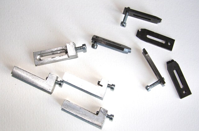

у меня по AL прижимы из AL, вот такие
между заготовкой и винтом использую тонкую пластинку.

verser писал(а):Ластохвост при затяжке губок убирает люфты как по оси X, так и по оси Y
Нет, в данной конструкции ластохвост работает на сжатие. Направление усилий таково, что нормально должна работать даже полностью разъёмная конструкция.
При хорошем воображении можно провести аналогию со стандартным зажимом и ступенчатой пирамидкой, только в данном случае пирамидка должна быть гладкой и неподвижно закреплённой на столе.

UAVpilot писал(а):Нет, в данной конструкции ластохвост работает на сжатие. Направление усилий таково, что нормально должна работать даже полностью разъёмная конструкция.
Не будет работать. "В данной конструкции ластохвост работает" на момент, в стартовой позиций подвижная губка висит в воздухе. "При хорошем воображении" и в совокупности со знанием теоретической механики, думаю тебе не сложна разложить действующую силу на поверхность уклона, и на кончик подвижной губки.

Baha писал(а):у меня по AL прижимы из AL, вот такие
А эти как работают? Куда упирается винт, который горизонтальный?

Nick писал(а):А эти как работают? Куда упирается винт, который горизонтальный?
он не горизонтальный, под углом, идея работы схожа тем что в посте 2087 . Если не жалко поверхности заготовки, упирается на заготовку.
5.JPG (6043 просмотра) <a class='original' href='./download/file.php?id=28441&sid=79b94e317bf042d94909e5672e299b4c&mode=view' target=_blank>Загрузить оригинал (63.09 КБ)</a>
4.JPG (6043 просмотра) <a class='original' href='./download/file.php?id=28442&sid=79b94e317bf042d94909e5672e299b4c&mode=view' target=_blank>Загрузить оригинал (60.14 КБ)</a>
Последний раз редактировалось Baha 20 май 2014, 08:41, всего редактировалось 1 раз.
Сферический ватник в вакууме.
под углом это понятно, но всеравно не понятно, что и куда упирается :freak:...
на чертеже нет подвижных деталей, только гайка под Т паз и еще один винт...
Или он головкой прижимает деталь вниз? Ничего не понимаю ...

Nick писал(а):Ничего не понимаю ...
Пока фотки выкладывал, ты уже успел вопрос следующий задать. Думаю по фото стала понятно?
На первой фотке справа, это мои первые зажимы для маленького ЧПУ станка, им лет 10, каленные, за 10 лет не потеряли фигуру.
Теперь понял. Спасибо :).
Baha писал(а): думаю тебе не сложна разложить действующую силу на поверхность уклона, и на кончик подвижной губки.
Несложно:
Чёрный - стол, синий - неподвижная часть прижима, красная - подвижная, зелёный - деталь.
Стрелками показаны силы, действующие на подвижную часть: зеленая - сила, с которой деталь действует на прижим (за счёт упора с противположной стороны детали), красная - прижим подвижной части к столу. Результирующую силу можешь попробовать сам дорисовать.

Еще одна простая и эффективная конструкция зажима,
6.PNG (5986 просмотров) <a class='original' href='./download/file.php?id=28450&sid=79b94e317bf042d94909e5672e299b4c&mode=view' target=_blank>Загрузить оригинал (22.85 КБ)</a>
7.PNG (5986 просмотров) <a class='original' href='./download/file.php?id=28451&sid=79b94e317bf042d94909e5672e299b4c&mode=view' target=_blank>Загрузить оригинал (22.14 КБ)</a>
если убрать язычке то будет другая конструкция...

Baha писал(а):это вообще другая конструкция, никакого отношения к конструкций с поста 2087 не имеет
Не имеет. Я и писал, что можно упростить конструкцию, но она будет работать на том-же принципе. Китайцы вон тоже упростили - отказались от ластохвоста.
Baha писал(а):в одном из направлений надо иметь пару крепежных пазов на столе с расстоянием привязанным к расстоянию возможного крепления зажимов
Кто-то мешает закрепить обе части в одном пазу?
Baha писал(а):Еще одна простая и эффективная конструкция зажима
Так тут принцип тот-же и тоже без ластохвоста, только притягивается не к столу, а к неподвижной части, но это не принципиально. :hehehe:
Ладно, спорить тут собственно не о чем.

UAVpilot писал(а):Не имеет. Я и писал, что можно упростить конструкцию, но она будет работать на том-же принципе. Китайцы вон тоже упростили - отказались от ластохвоста.
Где?
Твоя конструкция ничем не похожа на тое зажимы, кроме уклона, и от боковой силы может поплыть, тебе уже кто то раньше писал, что в тое зажиме ограничиваются движения по трем осям, ласточкин хвост для этого и нужен.
В твоей конструкций из за отсутствия ласточкин хвоста придется помучиться выставить параллельность двух частей в двух точках относительно заготовки, малейшая не точность и все поплывет, от силы затяжки, чем сильнее будешь тянуть, тем быстрее поплывет.
UAVpilot писал(а):Кто-то мешает закрепить обе части в одном пазу?
На русском написано "Baha писал(а): в одном из направлений надо иметь пару крепежных пазов", то есть другая сторона, а это ограничение, не есть хорошо. Читай внимательно и вдумчиво.
UAVpilot писал(а): только притягивается не к столу, а к неподвижной части, но это не принципиально.
Ну да яйцо страуса ничем не отличается от мяча, только в первом появляется страусенок, а от второго только пшик. Это есть принципиально, тое зажим тем и отличается! Для крепежа требуется одно отверстие или паз!
