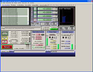

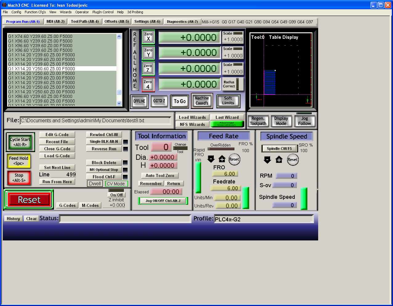

В аттаче то, что интерпретируется мачем. Это проблема не с числом строк, т.к. файлы с большим количеством строк успешло загружались. Проблема не с качеством строк, если окончание загрузить отдельно -- оно загружается и интерпретируется правильно. Указанный диапазон помещается в рабочее поле, т.е если загрузить первую и последнюю группу строк -- все отображается. В чем может быть проблема?
то, что интерпретирует mach (7365 просмотров) <a class='original' href='./download/file.php?id=28302&sid=dac3dd503356221d1da4fbc14557a410&mode=view' target=_blank>Загрузить оригинал (359.29 КБ)</a>

svichka писал(а):G-code сгенерирован скриптом, имеет 586 строк. В последних 86 строках mach меняет значения Y рандомно на два предыдущих значения
У вас криво крякнутый мач - более 500 строк не понимает. Ну или вообще не крякнутый. Покупайте лицензию и будет счастье.
И да, только что глянул по мачу - демо версия более 500 строк не принимает, после 500 пишет сама всякий бред. методы "лечения" ищите сами. или покупайте лицензию.

megagad, понимает. им открывалась другая программа, где было 1500 строк и все работало.
хотя да, видимо вы правы.

svichka писал(а):megagad, понимает. им открывалась другая программа, где было 1500 строк и все работало.
Значит вы везунчик. Просто имя ivan todosijevic в названии окна намекает ,что у вас ДЕМО версия, или криво крякнутая демо версия. Третьего не дано. Нормально "крякнутый" МАЧ не имеет никаких "подписей" в названии окна.

проблема в том что именем "ivan todosijevic" подписывается ДЕМО-лицензия ;) И для корректной работы обычно советуют через ХЕКС-редактор изменять это имя. Или удалять вообще.

Загружает нормально, ничего не меняет в коде. Мач такой же крякнутый с "ivan todosijevic" в заголовке окна :)
На работе могу еще и на лицензионном попробовать, но сомневаюсь, что и там что-то будет ломаться...
