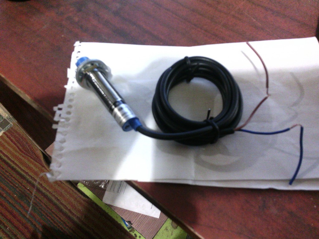

еще вопросик . есть концевик индуктивный . но на нем не 3 провода (черный ,коричневый и синий , а 2 синий и коричневый )
как он подключается . это для Z

Сообщение ahtarec »
Синий - на землю,
коричневый - на настроенный пин платы опторазвязки

тогда еще вопрос . какой резистор ставить (нагрузка) , как расчитать???
http://www.zavetrom.ru
ahtarec
Сообщения: 36
Зарегистрирован: 06 мар 2013, 18:04
Репутация: 6
Сообщение ahtarec »
Зависит от датчика.
Напряжение питания и допустимый ток нужно знать. Считаешь по закону Ома.

Сообщение ahtarec »
резистор нужен что-бы не подать напряжение на плату выше допустимого как правило 5v.
Какая у тебя плата?
Каким напряжением будешь запитывать датчик?
Кстати, если у тебя стоят оптопары на плате, на пинах датчиков, то как правило резистор не нужен вовсе.

ahtarec
Сообщения: 36
Репутация: 6
Сообщение ahtarec »
Странно, почему её назвали плата опторазвязки :thinking:, в ней нет оптопар - это просто коммуникационная плата.
Поставь лучше оптопары сам типа ЕL817 для надежности ;)
Если будешь питать от комп. блока питания(12 вольт) то расчет такой:
максимальное входное напряжение для этой отопары 6 вольт но лучше 5, допустимый ток светодиода 20 мА(0.02А)
R = (12-5)/0.02 = 350 Ом

ahtarec
Сообщения: 36
Репутация: 6
Сообщение ahtarec »
Концевик - это просто переключатель(замкнуть/разомкнуть) для твой платы 5 вольт как раз рабочее напряжение, а датчику нужно питание, там внутри стоит катушка индуктивности, большинство из них работают от 10 до 30 вольт, нужно смотреть документацию на датчик.
