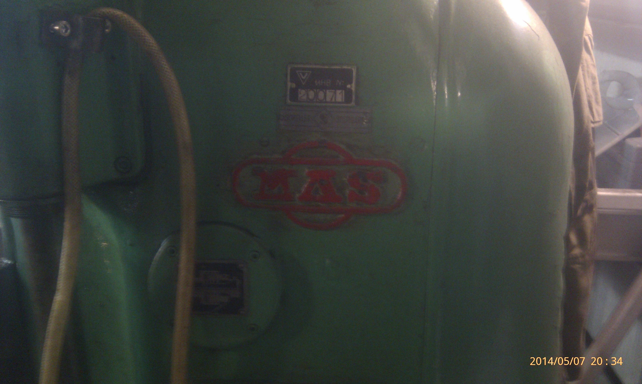

это старенький чешский станок MAS FV2A
двигатель 2,2 кВт(очень удобно для переделки на 220в так как частотники 220в как раз до 2,2 кВт)
конус морзе 4
максимальная скорость вращения шпинделя 750 об/мин(ну + частотником разгоняю до 60 герц)
так как передача понижает не много гоняет явно на порядок быстрее чем необходимо, но снижение скорости не проблема пока сделана безступенчатая регулировка скорости при помощи резистора (серва имеет управление +-10В), но думаю покурить документацию на серву, там по Моему где то проскакивало что можно сделать как на частотнике 3 уставки скорости... хотя может быть и к MESA сразу прикручивать соберусь

маркировка (5145 просмотров) <a class='original' href='./download/file.php?id=27974&sid=a8ea96dd1c2db6fdc93e782b6f84b84a&mode=view' target=_blank>Загрузить оригинал (803.52 КБ)</a>
маркировка
