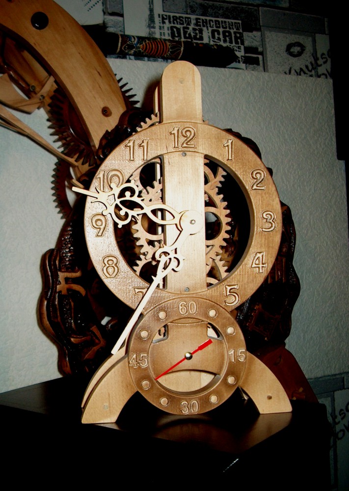

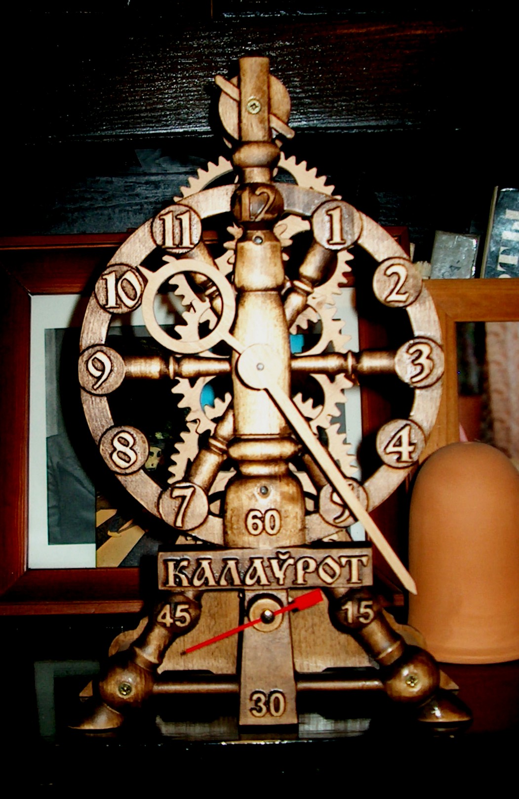

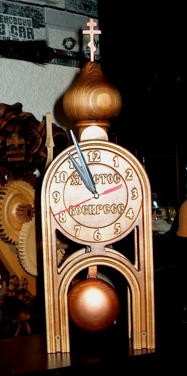

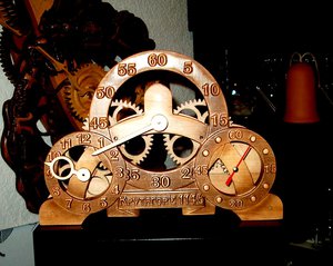

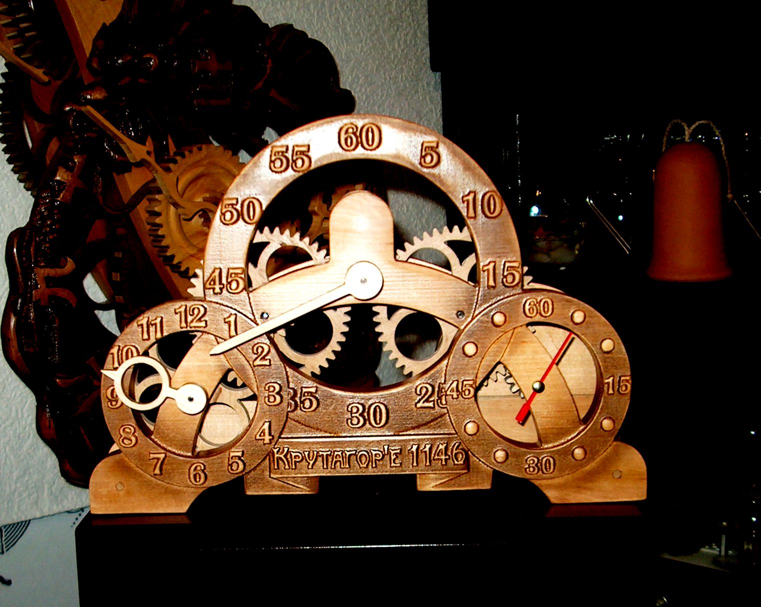

Часики из серии "Китайский ширпотреб" :) на батарейке.
HPIM8028.JPG (8311 просмотров) <a class='original' href='./download/file.php?id=27254&sid=7ddd7c88811c3fb1752698d0c05155f4&mode=view' target=_blank>Загрузить оригинал (183.05 КБ)</a>
HPIM8031.JPG (8311 просмотров) <a class='original' href='./download/file.php?id=27255&sid=7ddd7c88811c3fb1752698d0c05155f4&mode=view' target=_blank>Загрузить оригинал (249.64 КБ)</a>
HPIM8062.JPG (8311 просмотров) <a class='original' href='./download/file.php?id=27256&sid=7ddd7c88811c3fb1752698d0c05155f4&mode=view' target=_blank>Загрузить оригинал (221.15 КБ)</a>
HPIM8076.JPG (8311 просмотров) <a class='original' href='./download/file.php?id=27257&sid=7ddd7c88811c3fb1752698d0c05155f4&mode=view' target=_blank>Загрузить оригинал (341.59 КБ)</a>
Шестеренки - стрелочная передача.
AVK74
Сообщения: 1831
Репутация: 335
Откуда: Уфа
Re: часы из дерева
Сообщение AVK74 »
Удивительно качественно и не менее удивительно безвкусно.

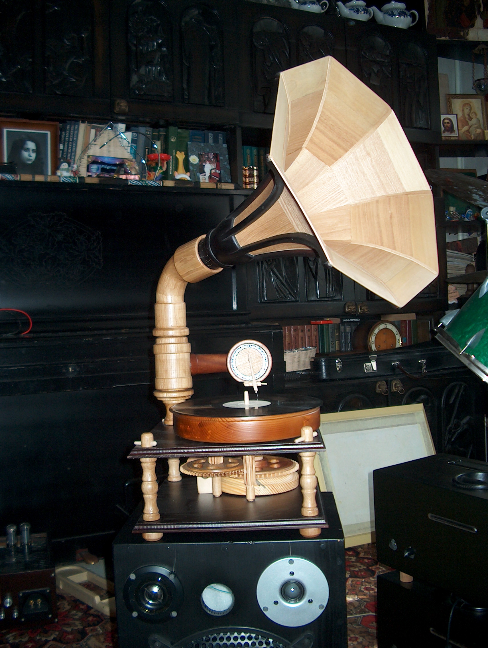

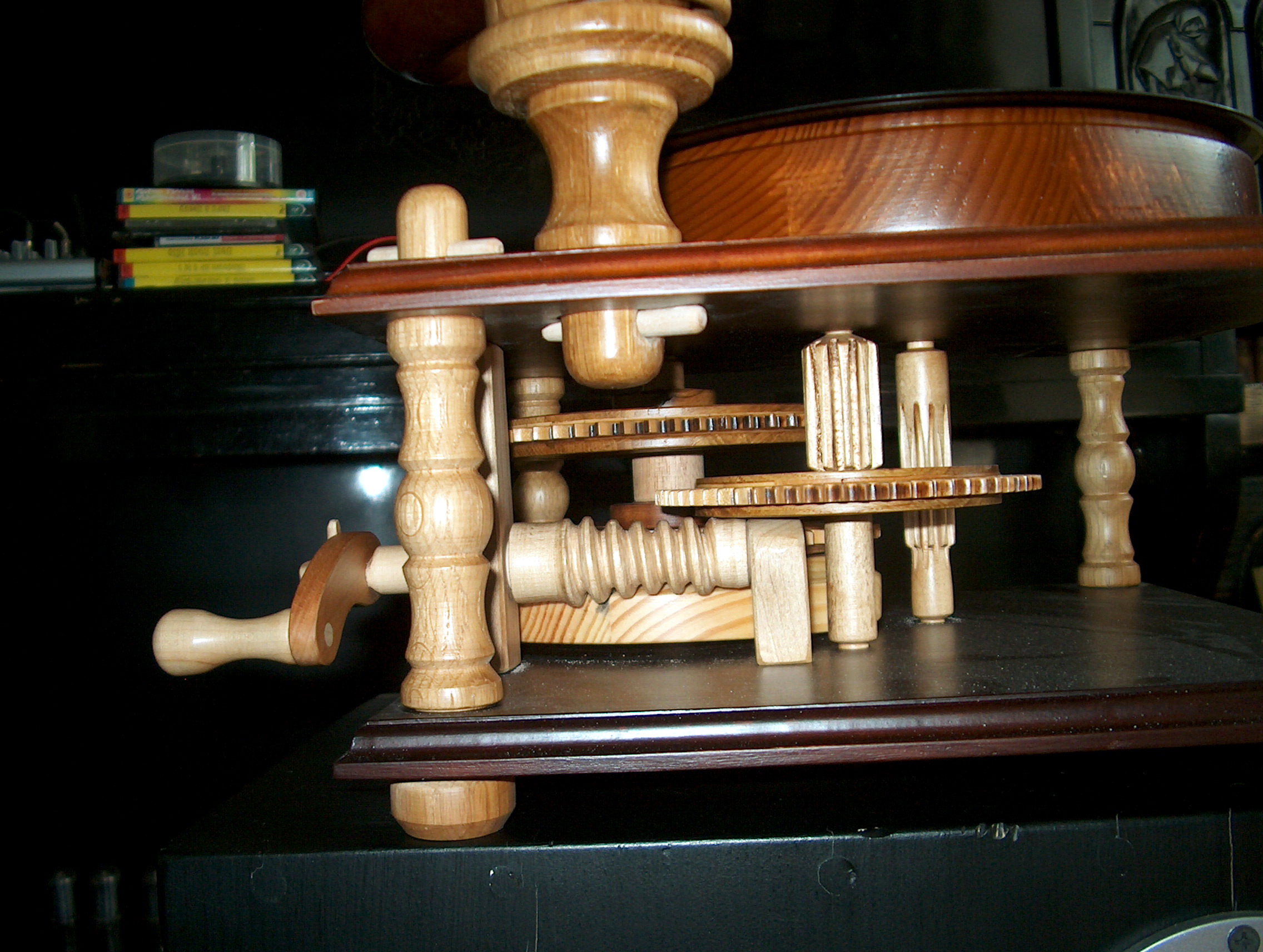

Не часы, но деревянная механика тоже.
HPIM6803.JPG (8205 просмотров) <a class='original' href='./download/file.php?id=27433&sid=7ddd7c88811c3fb1752698d0c05155f4&mode=view' target=_blank>Загрузить оригинал (1.04 МБ)</a>
HPIM6809.jpg (8205 просмотров) <a class='original' href='./download/file.php?id=27434&sid=7ddd7c88811c3fb1752698d0c05155f4&mode=view' target=_blank>Загрузить оригинал (949.06 КБ)</a>
Граммофон на 78 оборотов. Полностью из дерева, только пружина металлическая.
Игла из зубочистки, на пару пластинок хватает. Но можно и металлическую поставить.
