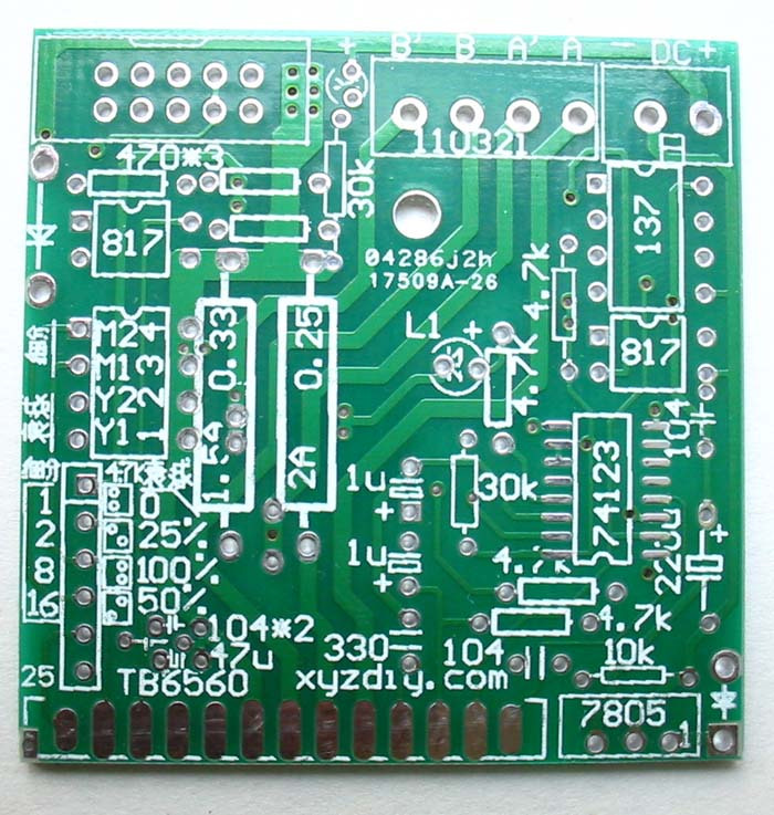

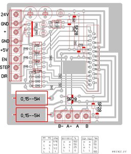

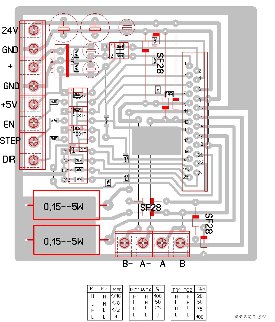

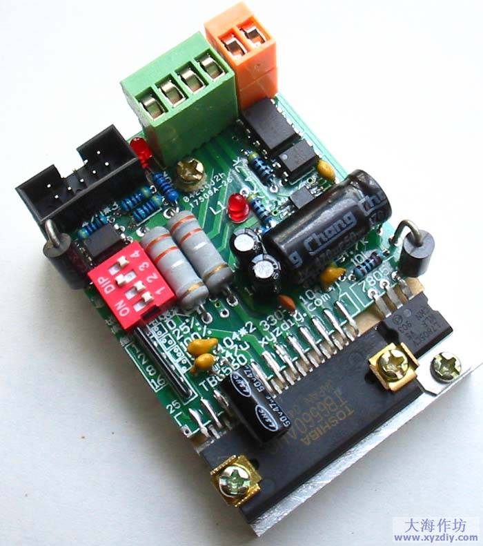

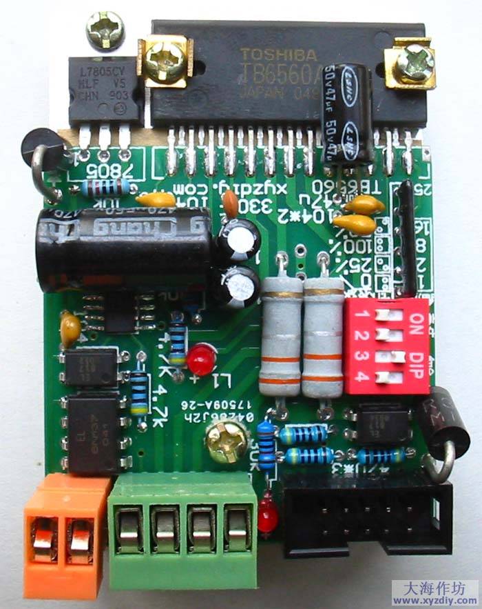

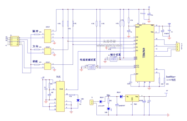

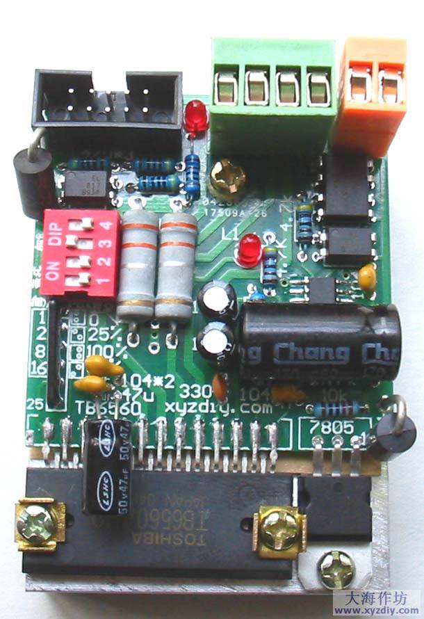

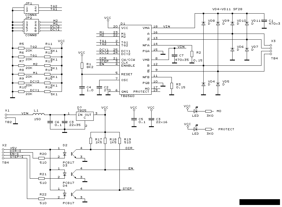

umpelev69
Сообщения: 14
Зарегистрирован: 25 янв 2014, 19:49
Re: tb6560 разбор полетов
Сообщение umpelev69 »
Текстовый документ.txt
описание
(2.39 КБ) 1271 скачивание
сама плата которая обсуждалась (4520 просмотров) <a class='original' href='./download/file.php?id=24325&sid=eacb9ba4d63b5e9600aba3d321085dfb&mode=view' target=_blank>Загрузить оригинал (186.46 КБ)</a>
ну и схема к ней (4518 просмотров) <a class='original' href='./download/file.php?id=24327&sid=eacb9ba4d63b5e9600aba3d321085dfb&mode=view' target=_blank>Загрузить оригинал (15.9 КБ)</a>
ну и схема к ней
схема которая к ней пилагается (4520 просмотров) <a class='original' href='./download/file.php?id=24323&sid=eacb9ba4d63b5e9600aba3d321085dfb&mode=view' target=_blank>Загрузить оригинал (99.95 КБ)</a>
внешний вид самой платы которую предлагают за 10 УЁ (4520 просмотров) <a class='original' href='./download/file.php?id=24322&sid=eacb9ba4d63b5e9600aba3d321085dfb&mode=view' target=_blank>Загрузить оригинал (183.14 КБ)</a>
сверху но повернута (4520 просмотров) <a class='original' href='./download/file.php?id=24320&sid=eacb9ba4d63b5e9600aba3d321085dfb&mode=view' target=_blank>Загрузить оригинал (76.8 КБ)</a>
сверху но повернута
еще одинвид (4520 просмотров) <a class='original' href='./download/file.php?id=24321&sid=eacb9ba4d63b5e9600aba3d321085dfb&mode=view' target=_blank>Загрузить оригинал (71.06 КБ)</a>
еще одинвид
вид сверху (4520 просмотров) <a class='original' href='./download/file.php?id=24319&sid=eacb9ba4d63b5e9600aba3d321085dfb&mode=view' target=_blank>Загрузить оригинал (90.01 КБ)</a>
вид сверху
А вот вам вариант друзей с востока
взято с сайта http://bezkz.su/forum/topic/665-kontrol ... tb6560ahq/
автор Nikolai4 выставлено с его разрешения
это тот сайт откуда взяли данную плату
а это ссылка на сайт исходник http://bezkz.su/publ/shemy/shagovye-dvi ... b6560.html
ну и само описание с сайта
не нравятся superfast диоды у которых Максимальное время обратного восстановления,мкс 0.035
Максимальное импульсное обратное напряжение,В 720
Максимально допустимый прямой импульсный ток,А 75 и цена 3 рубля поставь SB560, DIODE, SCHOTTKY, 5A, 60V по цене 7 рублей и не надо лепить радиатор как в даташите
TB6560.rar
а это наш ответ (нарисовано непосредственно с платы)
(26.93 КБ) 595 скачиваний
bobych
Зарегистрирован: 12 апр 2012, 06:26
Сообщение bobych »
Рэле - задержка подачи силы,после подачи +5.
А что произойдет при случайном пропадании +5 ?
Выдержит ли TB6560 время отпускания рэле ?
Предохранитель всегда горит последний - это знают все :thinking:
vilkoks
Сообщения: 2
Зарегистрирован: 16 апр 2014, 13:48
Сообщение vilkoks »
Всем доброго времени суток.
Хочу обратиться к автору этой платы и ко всем кто нормально знаком с tb6560. Я решил повторить эту плату, травление и пайка прошли нормально, а вот с конечным результатом пока не срослось. Так как я плохо знаком к английски языком то за помощью к мануалам я обратиться не могу, остаётся одна надежда на вас.
Теперь к делу:
была собрана эта плата и к ней подключен ШД M49SP-2K (биполярный шаговый двигатель с какого то лазерного принтера), на данный момент ни платы LPT ни другого генератора сигнала "step" у меня нет, поэтому для наладки этот сигнал (также dir и enable)я делал от блока питания 5В через тумблер (скорее всего есть дребезг контакта). При подаче питания вал двигателя делал один шаг (возможно полушаг), и замирал на месте при этом он тихонько гудел. И если снять напряжение с сигнала enable гул двигателя прекращается.
Я замерил напряжение на обмотках оно составило 0,4В ток 0.02 А (одновременно на двух). Напряжение на выводе Protect составило 4.6В, так как я не могу разобраться с мануалом, то точно не знаю сработала защита или это нормальное состояние вывода, но нутром чую, что она таки сработала.
А теперь вопросы:
от чего могла сработать защита?
если защита не сработала то почему двигатель не реагировал на включение тумблера на сигнале step?
можно ли проверить целостность микросхемы tb6560?
ну и если можно советы как довести до ума этот девайс.
С уважением и спасибо за внимание.
