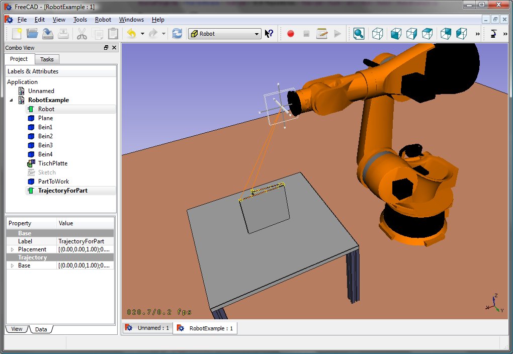

FreeCAD
Я сейчас засматриваюсь на FreeCAD.
http://sourceforge.net/apps/mediawiki/f ... =Main_Page
Не пользовался этой программой?
Там даже есть модуль моделирования вырезания детали станком типа рука,
KukaKR16FreeCAD.jpg (9798 просмотров) <a class='original' href='./download/file.php?id=3332&sid=bc96be381d1684aca29fecd8e813d223&mode=view' target=_blank>Загрузить оригинал (101.44 КБ)</a>
http://sourceforge.net/apps/mediawiki/f ... _Workbench
http://sourceforge.net/apps/mediawiki/f ... Axis_Robot
обрати внимание - там описывается та самая кинематика траектории, о которой ты писал в прошлом посте,
но кажется еще его не дописали, документации нет или я не разобрался... :monkey:

С Freecad не разбирался, но судя по названию это CAD :). По второй ссылке они проводят симуляцию движений робота, т.е. запускают его по готовой программе, чтобы проверить, что робот не убьется.
