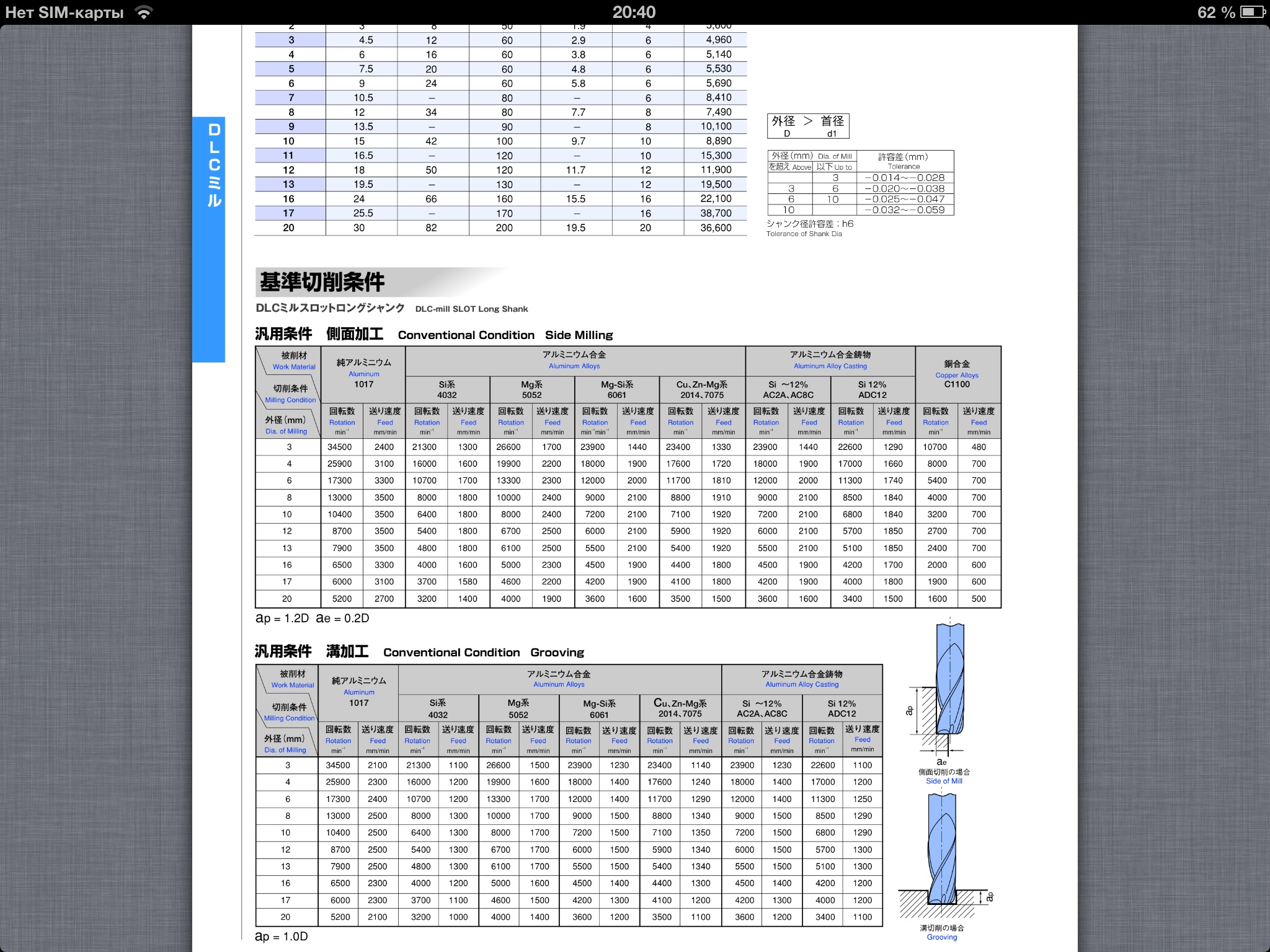

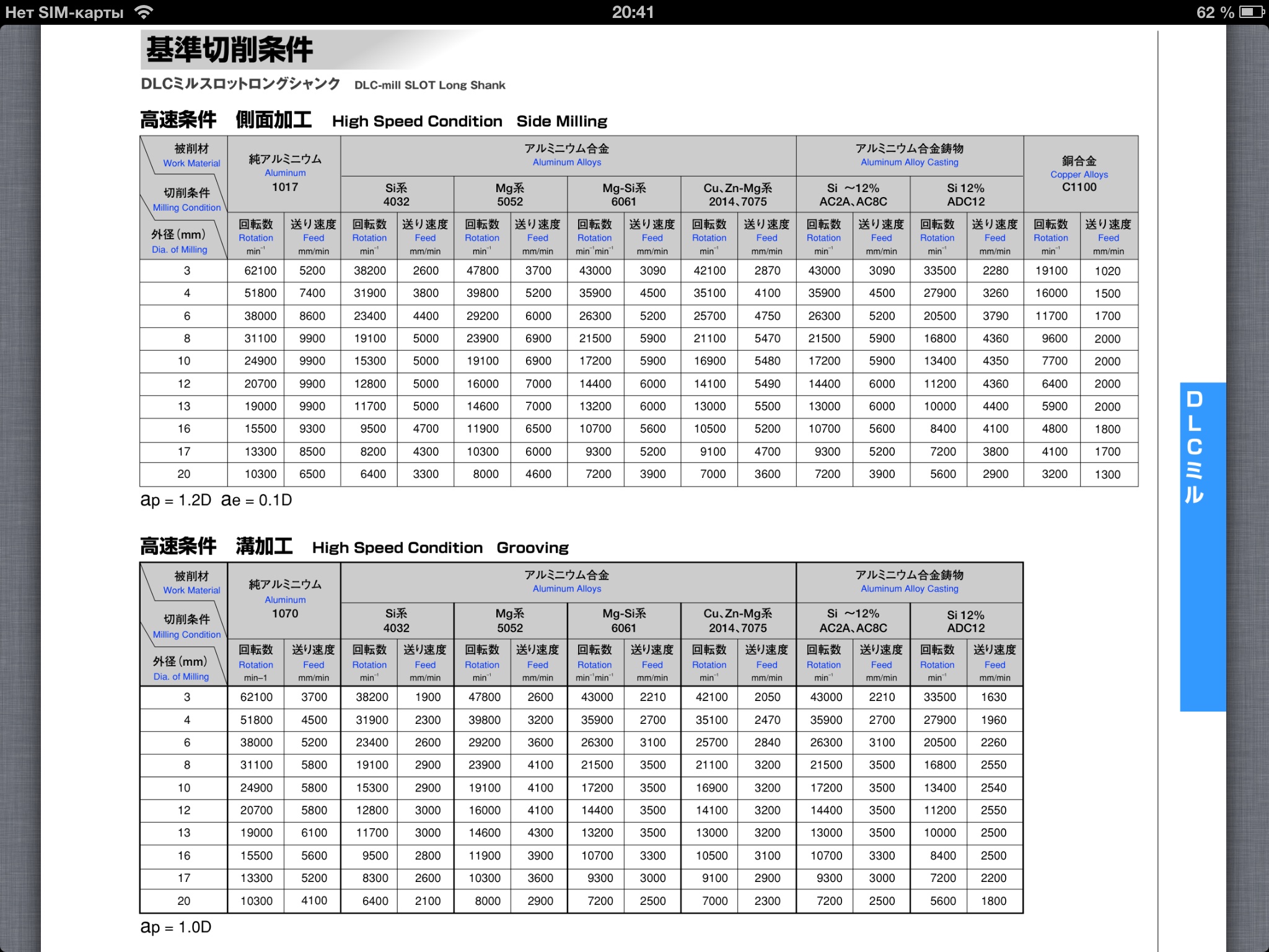

Посмотрел рекомендованные скорости резания , не хило , особенно под всо :)
Но такие режимы при хорошем станке и хорошо закрепленной заготовке, иначе просят снижать режимы
Кому интересно можете глянуть
Обычный режим (3364 просмотра) <a class='original' href='./download/file.php?id=27579&sid=080c262cee2bf409fe4390512e192b57&mode=view' target=_blank>Загрузить оригинал (819.38 КБ)</a>
Обычный режим
Под Всо (3364 просмотра) <a class='original' href='./download/file.php?id=27581&sid=080c262cee2bf409fe4390512e192b57&mode=view' target=_blank>Загрузить оригинал (724.48 КБ)</a>
Под Всо

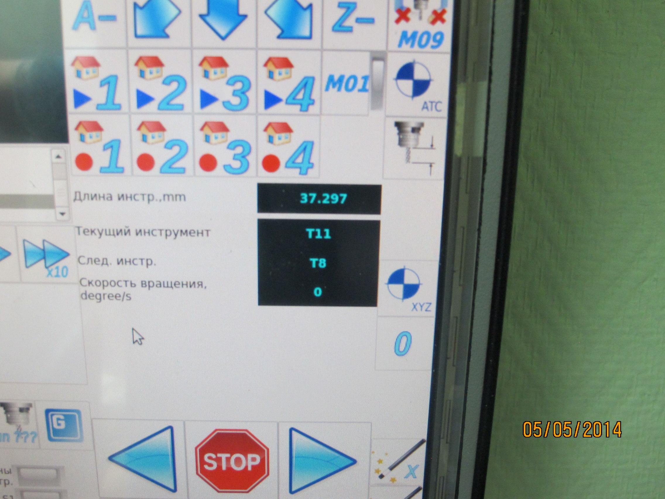

Некая модернизация по работе с центроискателем
Так как датчик проводной , то нет возможности поставить его в магазин, поэтому приходится вручную менять в таблице инструментов номера с фрезы на него, а это несколько неудобно
Посему сделали такую штуку, к шпинделю прикрутили коробку , в ней стоит геркон ,на центроискателе магнит
Когда достаю центроискатель , то замыкается вход на контроллере и автоматически меняется длина с последней фрезы на длину центроискателя, после возврата его на место , в таблице снова становится длина последней фрезы
Очень удобно и нет возможности ошибиться когда делаешь это вручную :cheesy:
Я делал мех часть, Сергей прописал софтину и вуаля :)

было номер 8 -фреза (3197 просмотров) <a class='original' href='./download/file.php?id=27812&sid=080c262cee2bf409fe4390512e192b57&mode=view' target=_blank>Загрузить оригинал (1.19 МБ)</a>
было номер 8 -фреза
стало номер 11 -центроискатель (3197 просмотров) <a class='original' href='./download/file.php?id=27813&sid=080c262cee2bf409fe4390512e192b57&mode=view' target=_blank>Загрузить оригинал (965.51 КБ)</a>
Может еще сделать разъем хитрый, чтоб при смене инстурмента заодно и кабель сам втыкался?
Да наверное не стоит, он не мешает уже
Это раньше было неудобно , когда центроискатель лежал в другом месте
Плюс есть блокировка от включения ,теперь провод не намотать :hehehe:
