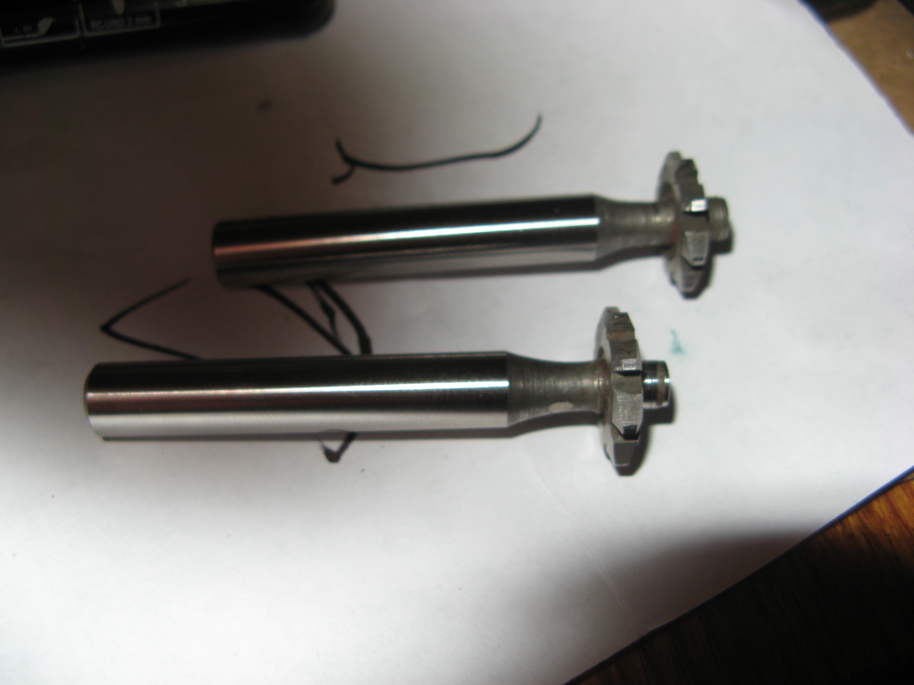

nik1 писал(а):Еще бы найти или сделать другую фрезку доя нарезания зубьев, а то потом много ручной доработки
мне кажется строганием должно получатся лучше, но дольше.
aegis
Сообщения: 3115
Репутация: 1810
Настоящее имя: Михайло
Сообщение aegis »
сейчас какая фреза?
нікому нічого не нав'язую.
Видел как пилят пендосы, фреза типо V гравера, заход сверху , причем пилят косозубую :good:
Михаил, ща пилькаю обычной дисковой модульной, диаметр 50 мм
На Поме она хорошо работала, но он пожестче
На этот материал видимо надо из Р18 и поменьше зубов, да поострее :)
Или пробовать сделать вот как этот мастер

nik1, мне нечто подобное перешлифовывали на оптике. когда фрезу под ремень XL делали из Т-образной фрезы 12х3
Можешь сфоткать ?

вечером. там правда затыловки нет - вручную пришлось делать. эта фреза правда сейчас не у меня и она имеет несколько меньшие допуска на изготовления

смотри. фотки фрезы (заготовки) и обработанной детали. деталь правда после крацевания - следов от фрезы сильно нет. как приедут новые шкивы смогу показать без крацевания что выходит, но там тоже все впорядке. маркером отметил место где приходилось дорабатывать. оптика была нужна чтобы выдержать угол и ширину площадки - там допуски меньше чем обычно руками можно заточить или штангелем промерить. после затыловки ты поверхность видел, без нее не пробовал - не знаю. как вручную получится затыловать эвольвенту я хз, хотя можно сбить камушком ровные грани и оставить узкие полоски. в чем плюс такой фрезы - меньше диаметр, что позволяет спокойно работать на скоростных шпинделях. если задаться скоростью 60 м/мин то на ф12 выходит полторы тысячи - со стабилизацией я в такое верю, хотя уже на пределе конечно

Я так думаю мне для пластика и быстрого шпинделя 3 зуба само то
Но сделать одинаково 3 зуба , да еще с нужным профилем, это вопрос не простой :)

модуль 1 надо? хмм спрошу насколько там реально это сделать
Надо на М1 и М1.25
Модуль как на модульной фрезе номер 7
