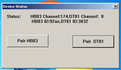

В ПО пульта имеются вот такие окошки
2014-01-25_111929.png (6994 просмотра) <a class='original' href='./download/file.php?id=25261&sid=fe64e248cbd226d5dc3854cd3c87c9f4&mode=view' target=_blank>Загрузить оригинал (17.08 КБ)</a>
2014-01-25_113746.png (6994 просмотра) <a class='original' href='./download/file.php?id=25262&sid=fe64e248cbd226d5dc3854cd3c87c9f4&mode=view' target=_blank>Загрузить оригинал (16.18 КБ)</a>
Что настраиват в этих окошках черт ее знает.
Иногда при запуске ПО пульта выскакивает вот это
2014-01-25_113911.png (6994 просмотра) <a class='original' href='./download/file.php?id=25263&sid=fe64e248cbd226d5dc3854cd3c87c9f4&mode=view' target=_blank>Загрузить оригинал (24.93 КБ)</a>
Спецы, в чем может быть проблема?

Вот и утро настало, ничего хорошего, результат как и с компом станка.
На какую систему именно ставится? Может на 7-е не пашет?

Пашет. Только под администратором. Утилита мониторинга USB-свистка скорее всего с ограниченными правами запускается. Закройте её, запустите вручную из-под админа, подождите пока иконка в трее покраснеет, и после этого попробуйте.
Боотур
Сообщения: 325
Зарегистрирован: 30 авг 2013, 03:20
Репутация: 9
Откуда: Республика Саха Якутия Мегино-Кангаласский улус
Re: Как пользоваться Пультом для NC Studio
Сообщение Боотур »
Darxton писал(а): Утилита мониторинга USB-свистка скорее всего с ограниченными правами запускается.
Саму ПО пульта имеете виду?
