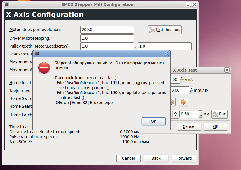

При попытке проверить мотор (7286 просмотров) <a class='original' href='./download/file.php?id=3166&sid=50c33716c941d32d7b602db125e2f19f&mode=view' target=_blank>Загрузить оригинал (123.74 КБ)</a>
Помогите пожалуйста :!: :oops: :!:

Запускаю EMC2, выбираю любую конфигурацию, начинает грузится ... и :cry: завершается ошибкой:
error.png (7260 просмотров) <a class='original' href='./download/file.php?id=3176&sid=50c33716c941d32d7b602db125e2f19f&mode=view' target=_blank>Загрузить оригинал (136.94 КБ)</a>
error1.png (7260 просмотров) <a class='original' href='./download/file.php?id=3177&sid=50c33716c941d32d7b602db125e2f19f&mode=view' target=_blank>Загрузить оригинал (153 КБ)</a>
error2.png (7260 просмотров) <a class='original' href='./download/file.php?id=3178&sid=50c33716c941d32d7b602db125e2f19f&mode=view' target=_blank>Загрузить оригинал (155.71 КБ)</a>
error3.png (7260 просмотров) <a class='original' href='./download/file.php?id=3179&sid=50c33716c941d32d7b602db125e2f19f&mode=view' target=_blank>Загрузить оригинал (174.63 КБ)</a>
error4.png (7260 просмотров) <a class='original' href='./download/file.php?id=3180&sid=50c33716c941d32d7b602db125e2f19f&mode=view' target=_blank>Загрузить оригинал (188.78 КБ)</a>
error5.png (7260 просмотров) <a class='original' href='./download/file.php?id=3181&sid=50c33716c941d32d7b602db125e2f19f&mode=view' target=_blank>Загрузить оригинал (201.64 КБ)</a>

Re: Помогите настроить контроллер TB6560AHQ 4 Axis под emc
Из всех этих картинок важной оказалась только последняя строчка :). В следующий раз просто копируй текст ошибки, и лучше в тэг code, так и тебе и мне буде проще ;).
Ошибка:
"RTAI[hal]: ERROR, LOCAL APIC CONFIGURED BUT NOT AVAILABLE/ENABLED."
Решение:
http://cnc-club.ru/forum/viewtopic.php? ... 4486#p4486
regukr писал(а):А как?
Два варианта, из EMC2 программно (там есть hal meter), или вручную прямо на пинах самого порта, тут нужен либо тестер, либо диод, но нужно быть аккуратным и понимать, что делаешь, чтобы не замкнуть лишнего и не спалить что-нибудь :freak:.
regukr писал(а):1 это step?
1 это логическая единица, т.е. подать сигнал на все пины. Но для начала исправь ошибку с LAPIC и я думаю все встанет на свои места.
