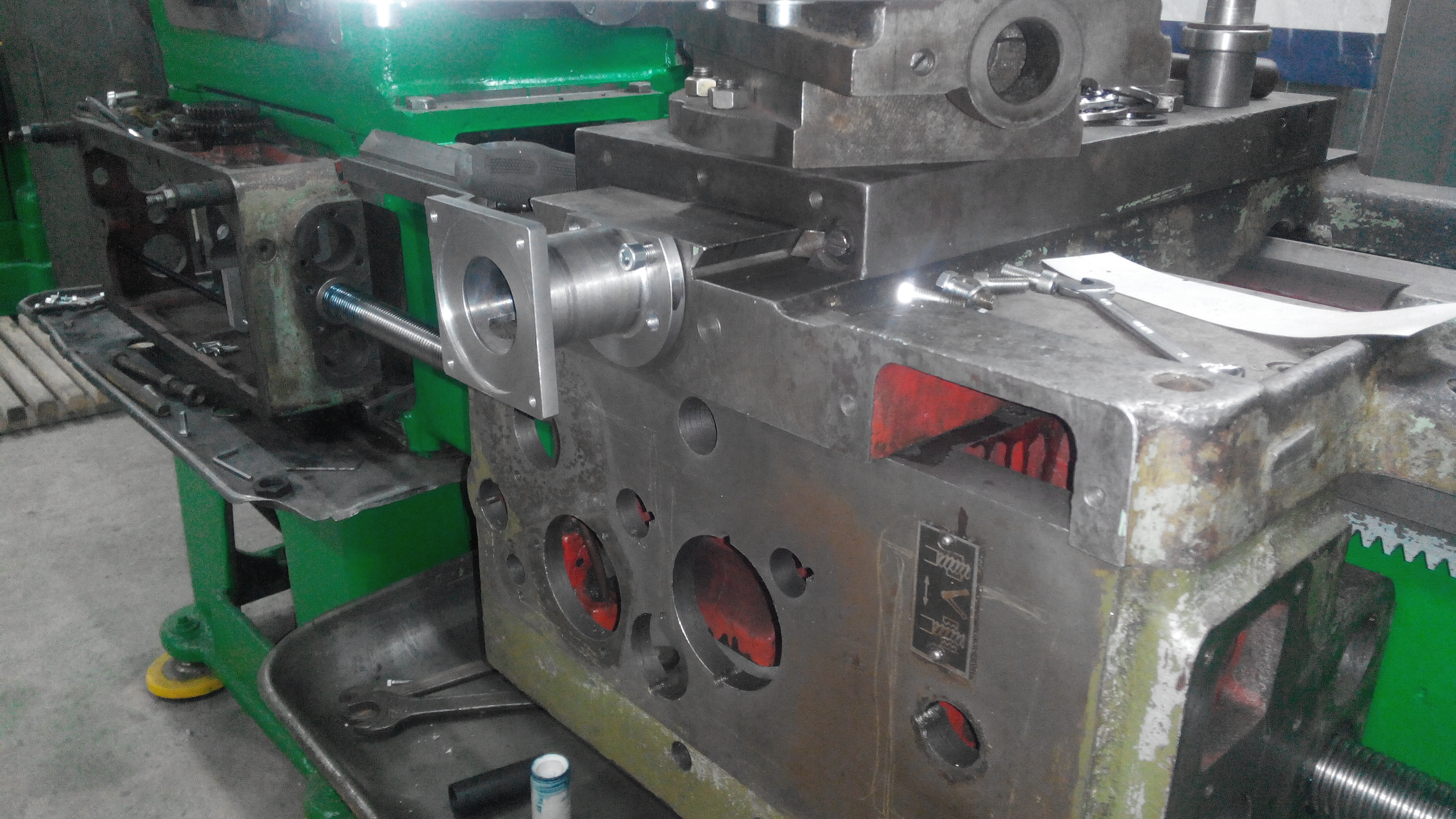

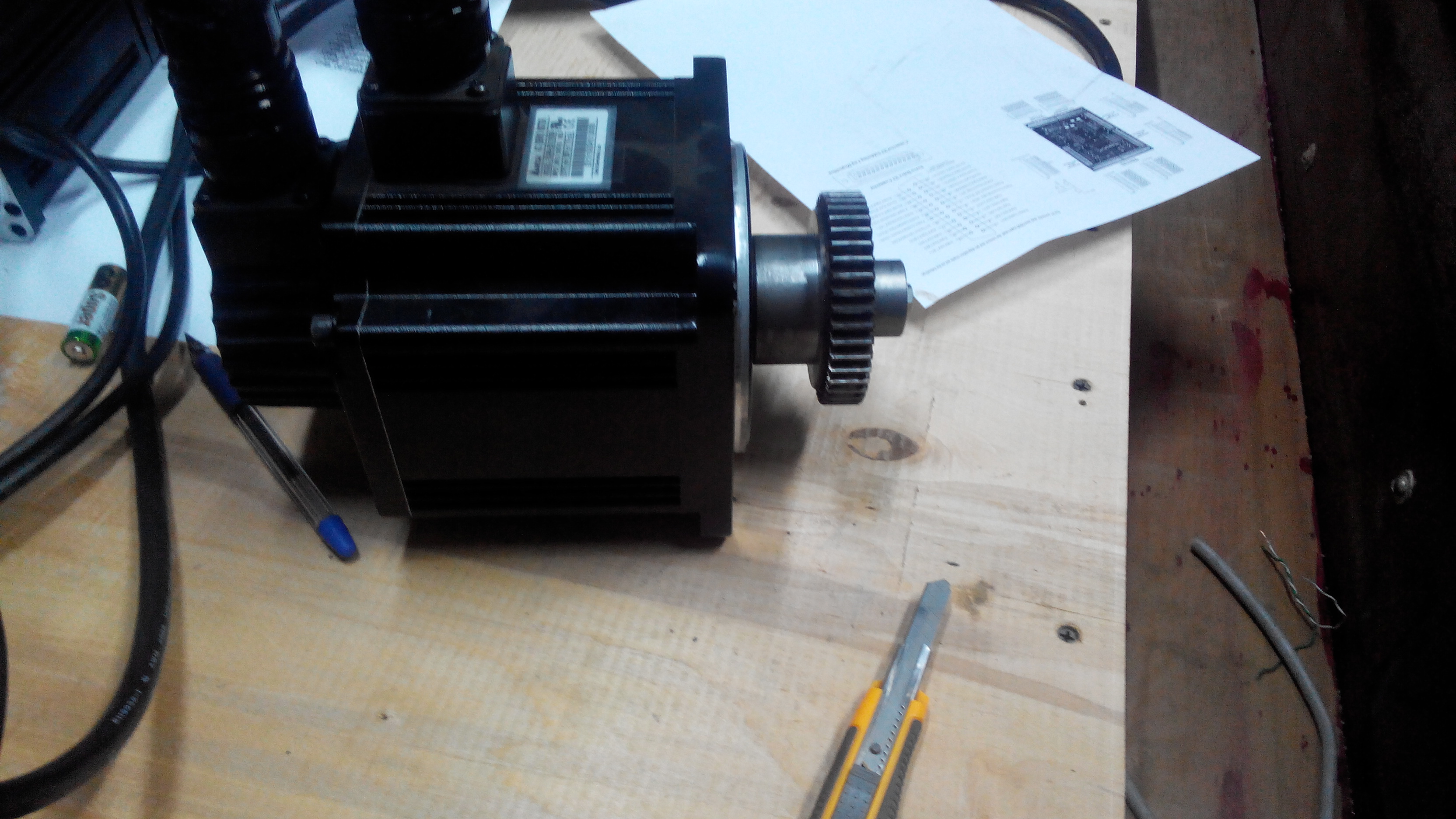

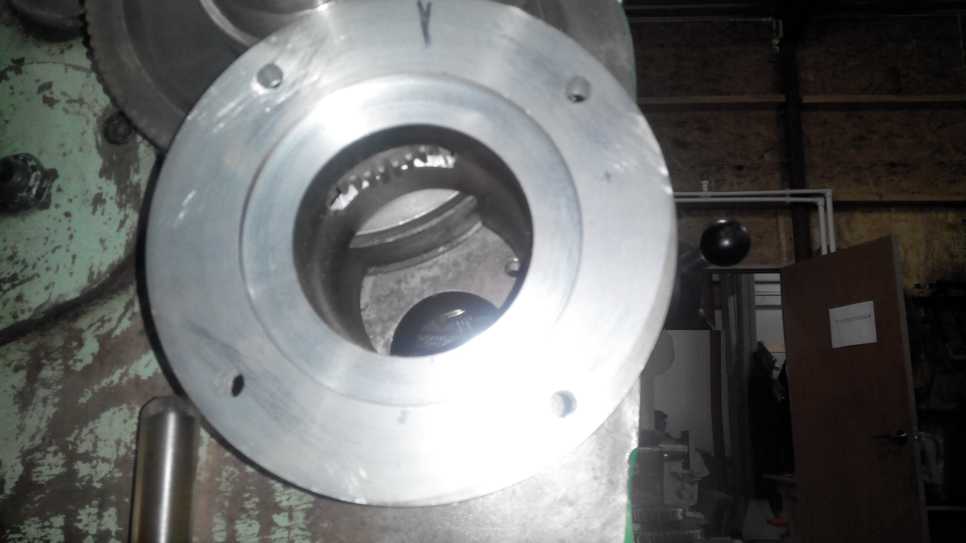

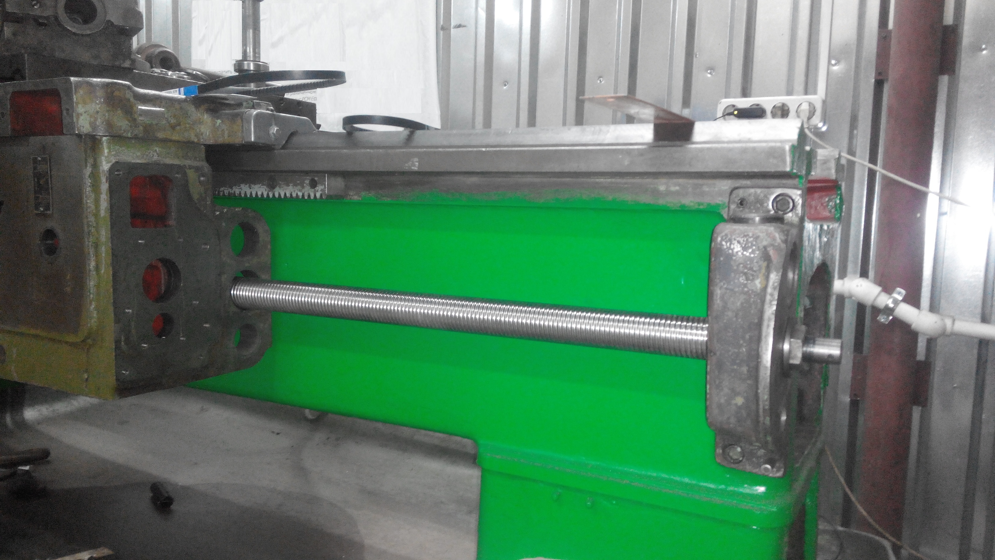

Винты на X 40*5 на Z 25*5
Вот какбы фотки =)
X (14723 просмотра) <a class='original' href='./download/file.php?id=24432&sid=39d76131641e400346dc41385f2cde98&mode=view' target=_blank>Загрузить оригинал (2.14 МБ)</a>
X
X (14723 просмотра) <a class='original' href='./download/file.php?id=24433&sid=39d76131641e400346dc41385f2cde98&mode=view' target=_blank>Загрузить оригинал (2.3 МБ)</a>
X
X (14723 просмотра) <a class='original' href='./download/file.php?id=24435&sid=39d76131641e400346dc41385f2cde98&mode=view' target=_blank>Загрузить оригинал (1.89 МБ)</a>
X
Y (14723 просмотра) <a class='original' href='./download/file.php?id=24436&sid=39d76131641e400346dc41385f2cde98&mode=view' target=_blank>Загрузить оригинал (1.62 МБ)</a>
Y
Y (14723 просмотра) <a class='original' href='./download/file.php?id=24437&sid=39d76131641e400346dc41385f2cde98&mode=view' target=_blank>Загрузить оригинал (1.2 МБ)</a>
Y
Y (14723 просмотра) <a class='original' href='./download/file.php?id=24438&sid=39d76131641e400346dc41385f2cde98&mode=view' target=_blank>Загрузить оригинал (1.55 МБ)</a>
Y
Z (14723 просмотра) <a class='original' href='./download/file.php?id=24439&sid=39d76131641e400346dc41385f2cde98&mode=view' target=_blank>Загрузить оригинал (2.31 МБ)</a>

aegis
Сообщения: 3115
Репутация: 1810
Настоящее имя: Михайло
Re: Kflop/Kanalog+Delta Electronics ASDA-B2 Series
Сообщение aegis »
смазку направляек не забудь сделать
