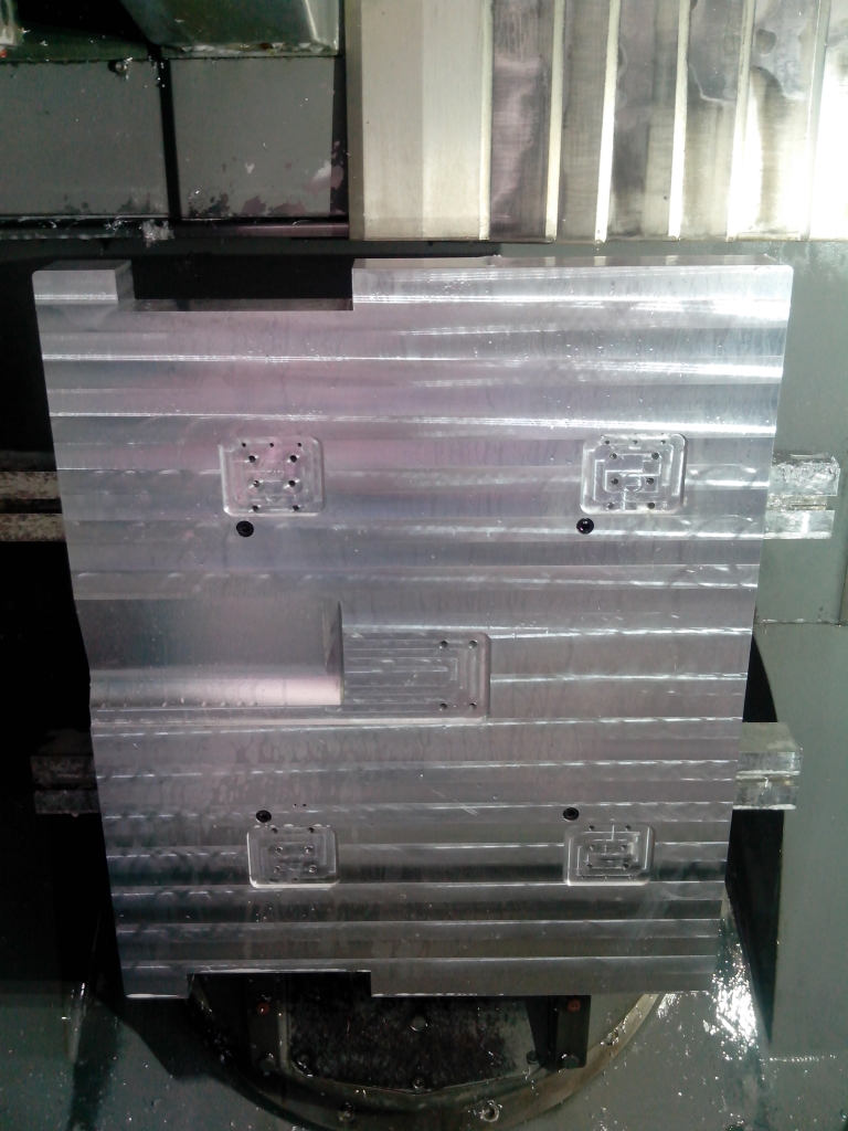

Собираю станок с подвижным столом с рабочим ходом 415х275х155
Общий вид

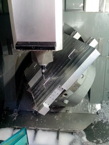

Немного фото в процессе изготовления.
IMG_20130606_134627.jpg (30627 просмотров) <a class='original' href='./download/file.php?id=24087&sid=a81ae632870128b5473e0f2bb9fde9c2&mode=view' target=_blank>Загрузить оригинал (433.85 КБ)</a>

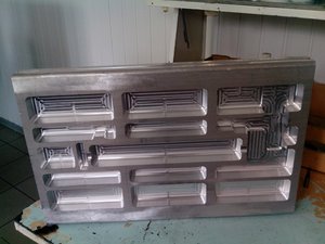

А зачем в столе снизу такие карманы? Для облегчения? А так ли оно надо?

Nick писал(а):А зачем в столе снизу такие карманы? Для облегчения? А так ли оно надо?
Ребра жесткости наверно.
Для облегчения, и на жесткость не влияет.

PKM писал(а):Станочек-то крутой, наподобие Mori Seiki NMV
Станок на котором все это делалось DMU70
