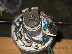

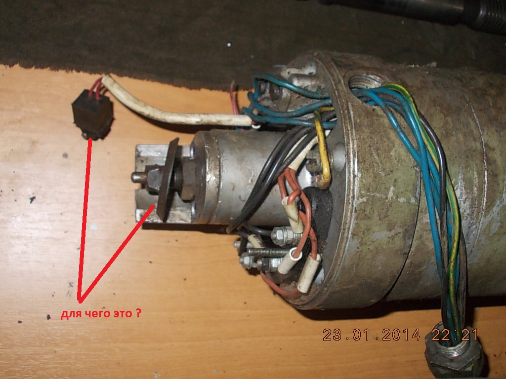

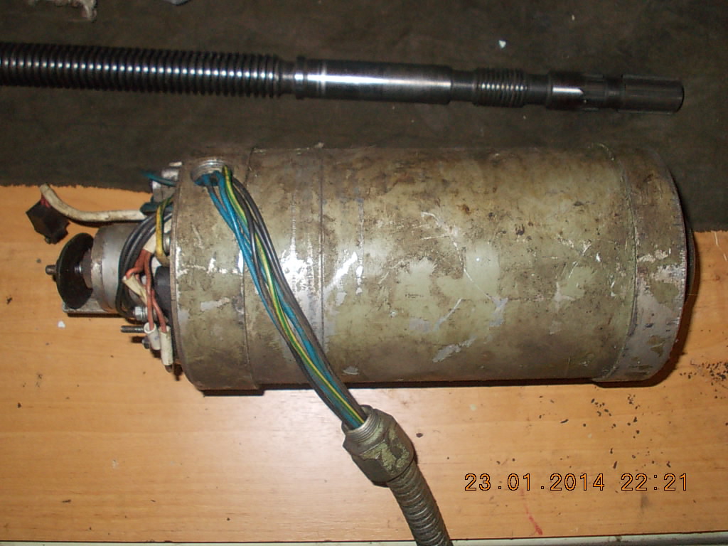

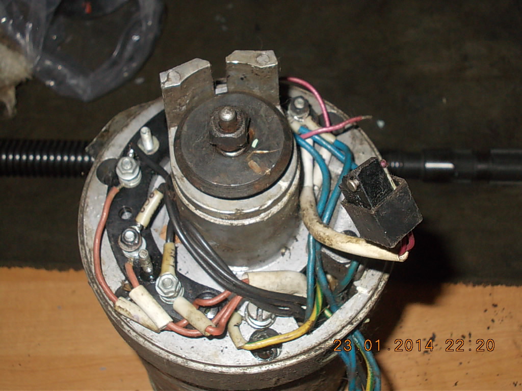

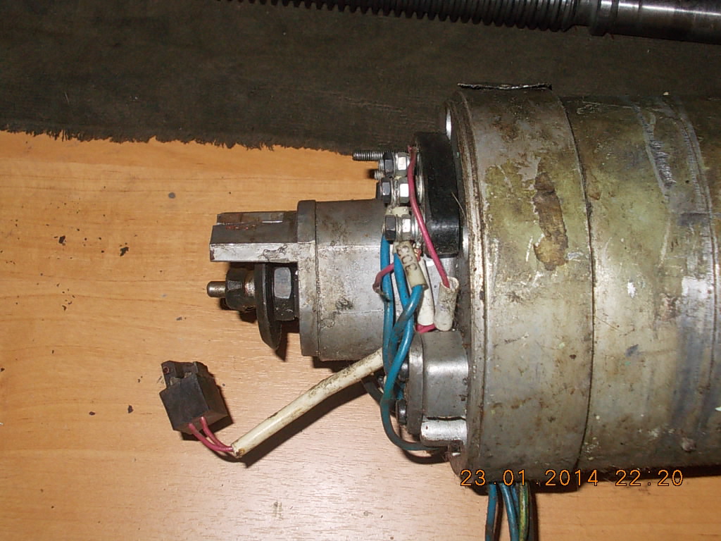

Занялся ЗБ разобрал, помыл, заказал изготовление косозубой шестеренки (ее схавало).
Небольшая загвоздка в приводе задней бабки(мотора). Пока он валялся думал мотор как мотор, а когда взялся шибко много проводов :thinking:
DSCN2424.JPG (3194 просмотра) <a class='original' href='./download/file.php?id=23830&sid=be6f084caa3d0429068f0be771f42b17&mode=view' target=_blank>Загрузить оригинал (222.47 КБ)</a>
DSCN2422.JPG (3194 просмотра) <a class='original' href='./download/file.php?id=23828&sid=be6f084caa3d0429068f0be771f42b17&mode=view' target=_blank>Загрузить оригинал (248.64 КБ)</a>
DSCN2421.JPG (3194 просмотра) <a class='original' href='./download/file.php?id=23827&sid=be6f084caa3d0429068f0be771f42b17&mode=view' target=_blank>Загрузить оригинал (231.82 КБ)</a>
Мож кто подскажет назначение этого? Одна штука сломанный контакт какой то(микровыключатель). Где он стоял и нафига нужен :wik: И черная шайба непонятная болтается :thinking:
DSCN2423.JPG (3194 просмотра) <a class='original' href='./download/file.php?id=23829&sid=be6f084caa3d0429068f0be771f42b17&mode=view' target=_blank>Загрузить оригинал (253.96 КБ)</a>
Re: Восстановление токарного 16К20Т1 ЧПУ
Похоже этот вал с шайбой умеет двигаться в осевом направлении (сам по себе или вместе с мотором - хз), а микрик - датчик положения.
Вот для примера похожий узел вверху справа:
UAVpilot писал(а):Похоже этот вал с шайбой умеет двигаться в осевом направлении (сам по себе или вместе с мотором - хз), а микрик - датчик положения.
это похоже датчик момента затяжки ЗБ. Но чего то там не хватает, потому шайба болтается, а микрик с креплением оторвало во время транспортировки
Сообщение T00T »
да. Этот узел устанавливает момент затяжки.
