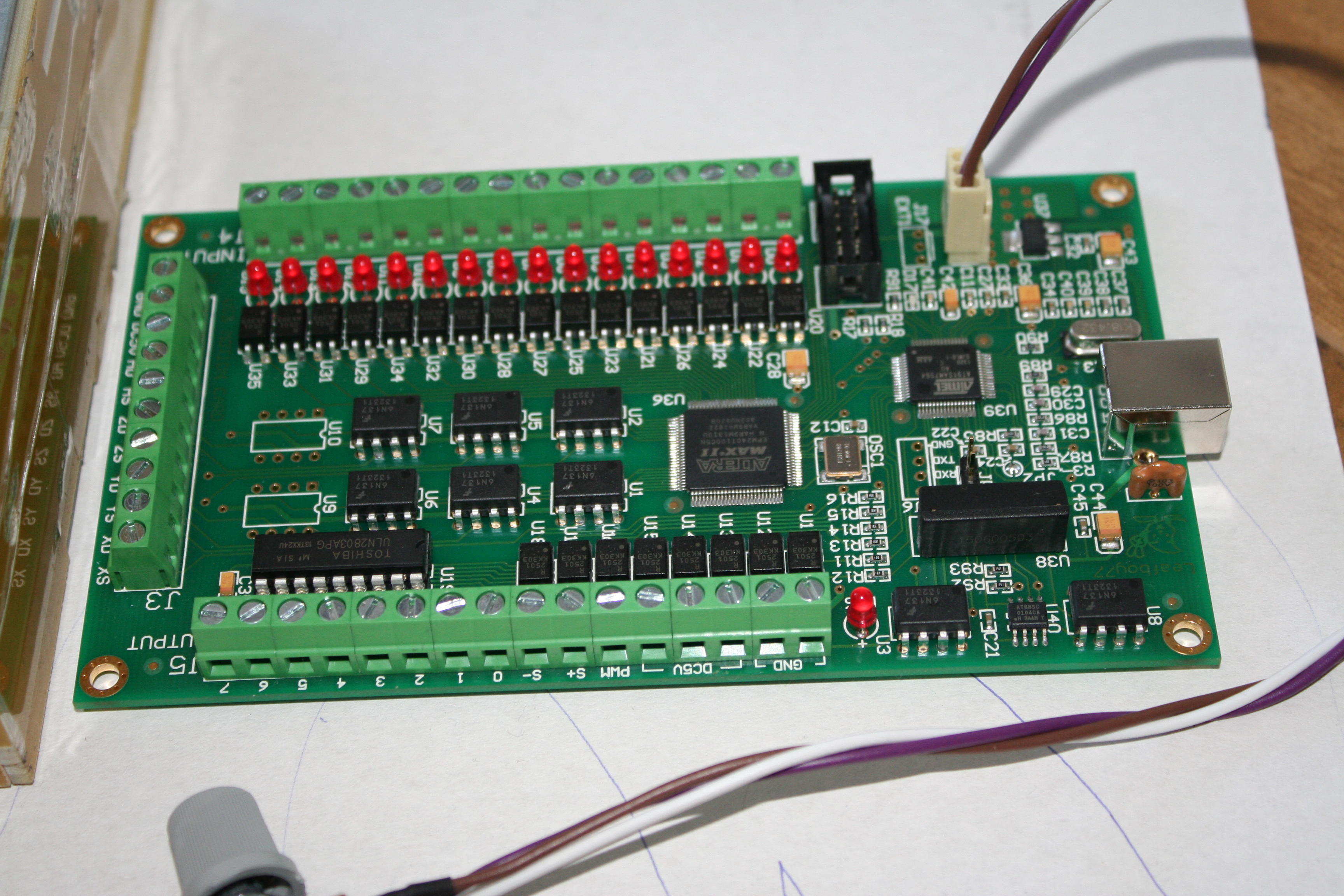

Контроллер Mach3 usb на 3 и 4 оси(Mach3 Usb Motion Card (AK)
Сообщение sergey27rus »

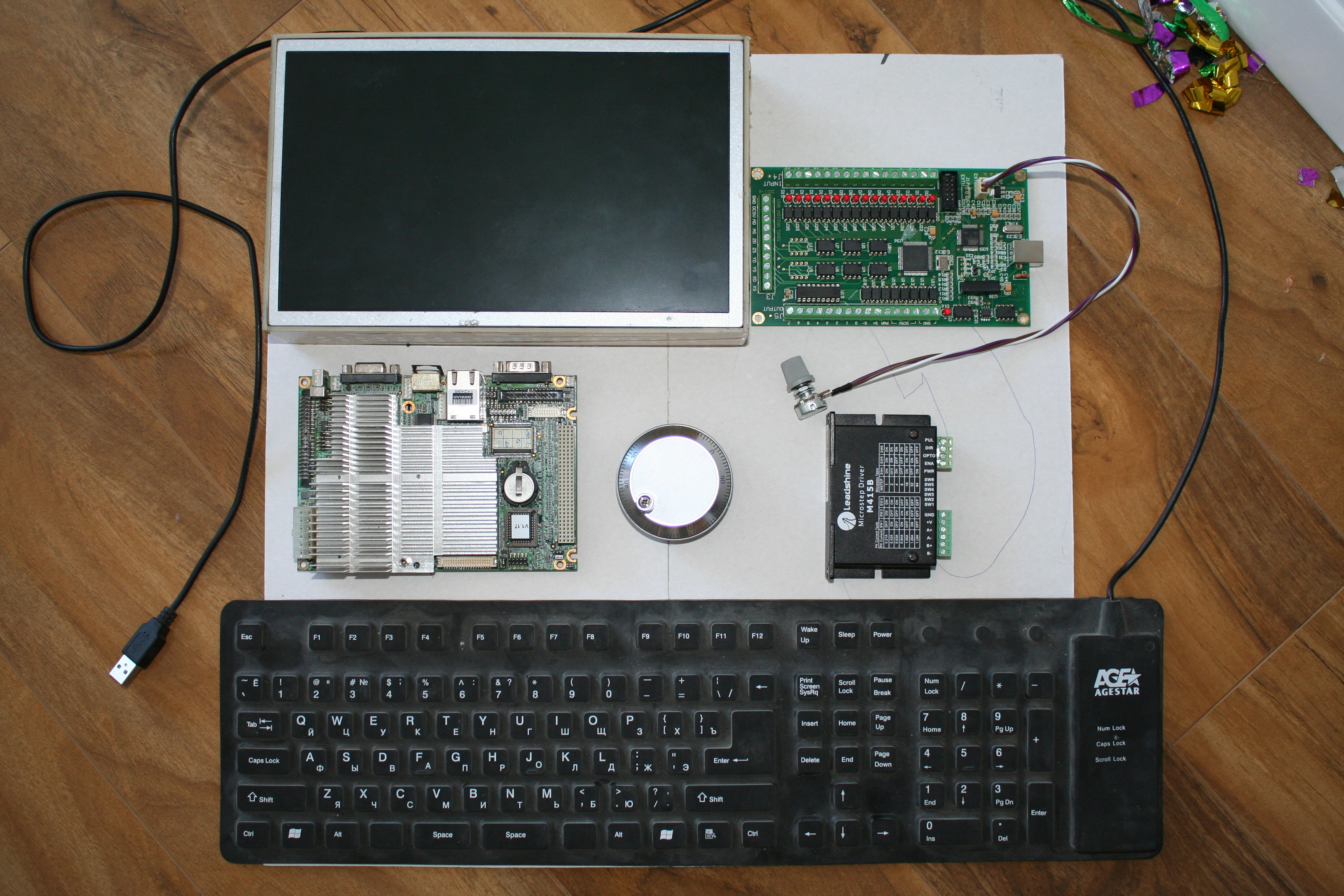

Контроллер Mach3 Usb Motion Card (AKZ250) для ОС Windows2000/XP/Vista/Windows7. Имеет разновидность на 3 и 4 оси, приобретался для моего станка, который строю. Официальный сайт разработчика http://www.leafboy77.com/index.php/en/ С подключением проблем не составило, все делалось по мануалу, драйвер устанавливать не надо, есть просто плагин, который копируется в корневую папку программы mach3. Питание платы используется от usb порта, но производитель рекомендует дополнительное внешнее питание от 5в до 24в с соответствующим подключением. Плата имеет выходы На 3 оси, 8 выходов управления (реле, датчики хола для тахометра шпинделя, PWM шпинделя) и 16 входов (хоумы, лимиты, и т.п.) по подключению в мануале написано и показано в соответствующих рисунках. В подключении и советах благодарность Юрову Михаилу (Michael-Yurov). Постепенно о своих наработка и тестировании платы буду выкладывать в теме. Вот несколько фото (взяты с официального сайта).
509085615_462.jpg (26399 просмотров) <a class='original' href='./download/file.php?id=23100&sid=003ab5a14e5c5417b4a65f4b3c948da5&mode=view' target=_blank>Загрузить оригинал (117.73 КБ)</a>
509085616_064.jpg (26399 просмотров) <a class='original' href='./download/file.php?id=23101&sid=003ab5a14e5c5417b4a65f4b3c948da5&mode=view' target=_blank>Загрузить оригинал (219.07 КБ)</a>
509086488_175.jpg (26399 просмотров) <a class='original' href='./download/file.php?id=23102&sid=003ab5a14e5c5417b4a65f4b3c948da5&mode=view' target=_blank>Загрузить оригинал (94.38 КБ)</a>
509086489_112.jpg (26399 просмотров) <a class='original' href='./download/file.php?id=23103&sid=003ab5a14e5c5417b4a65f4b3c948da5&mode=view' target=_blank>Загрузить оригинал (183.36 КБ)</a>
509086490_843.jpg (26399 просмотров) <a class='original' href='./download/file.php?id=23104&sid=003ab5a14e5c5417b4a65f4b3c948da5&mode=view' target=_blank>Загрузить оригинал (144.85 КБ)</a>
509086492_076.jpg (26399 просмотров) <a class='original' href='./download/file.php?id=23105&sid=003ab5a14e5c5417b4a65f4b3c948da5&mode=view' target=_blank>Загрузить оригинал (179.81 КБ)</a>

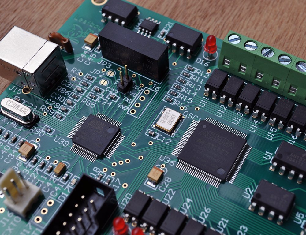

Re: Контроллер Mach3 usb на 3 и 4 оси(Mach3 Usb Motion Card
Интересное решение. Вроде свежая разработка и оттого более странная: вопервых куча "лишних" оптронов на выходах step/dir, вовторых можно было бы взять чуть помощнее FPGA и реализовать МК в ней, а не цеплять внешний...
sergey27rus
Сообщения: 1146
Репутация: 730

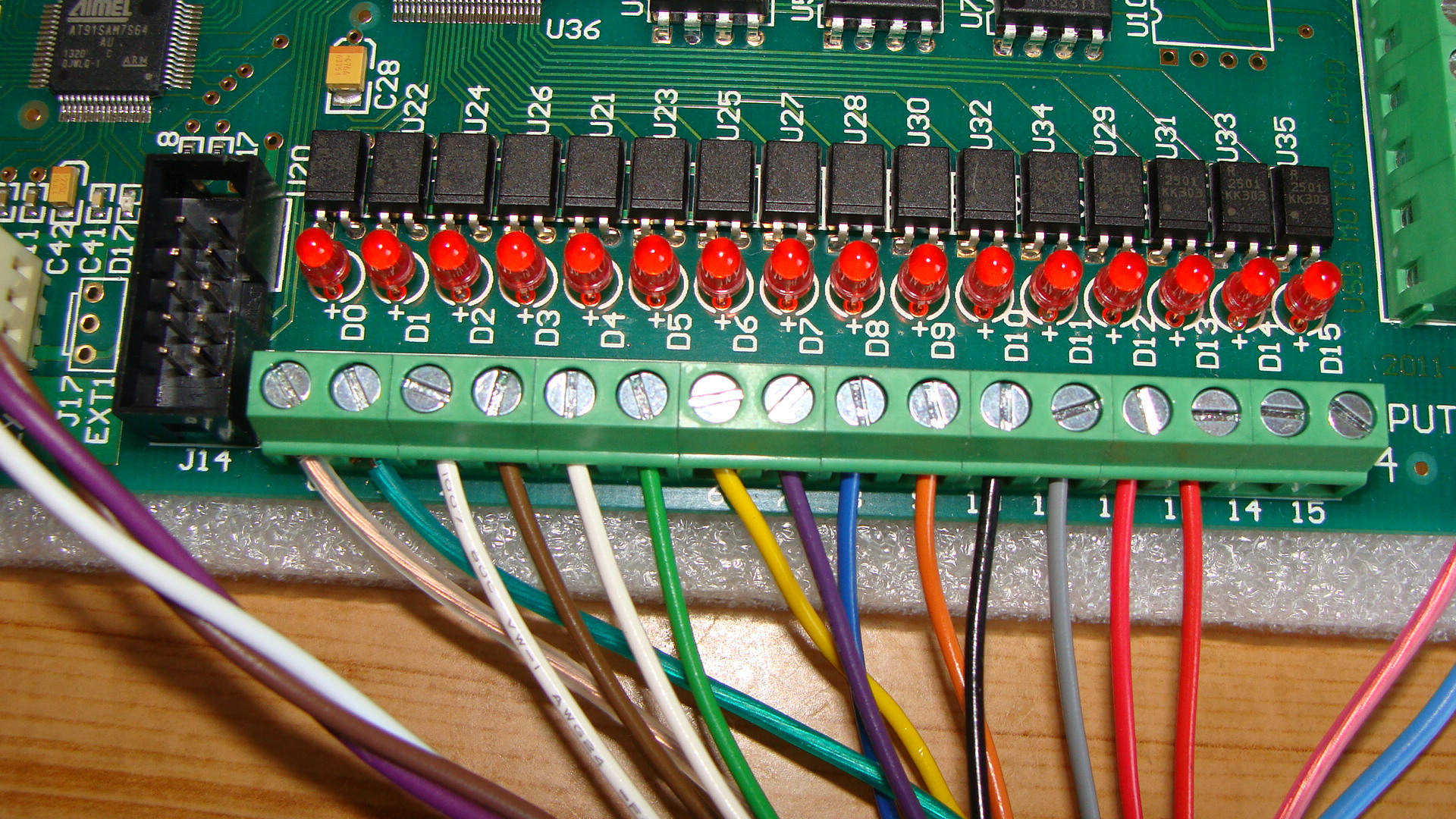

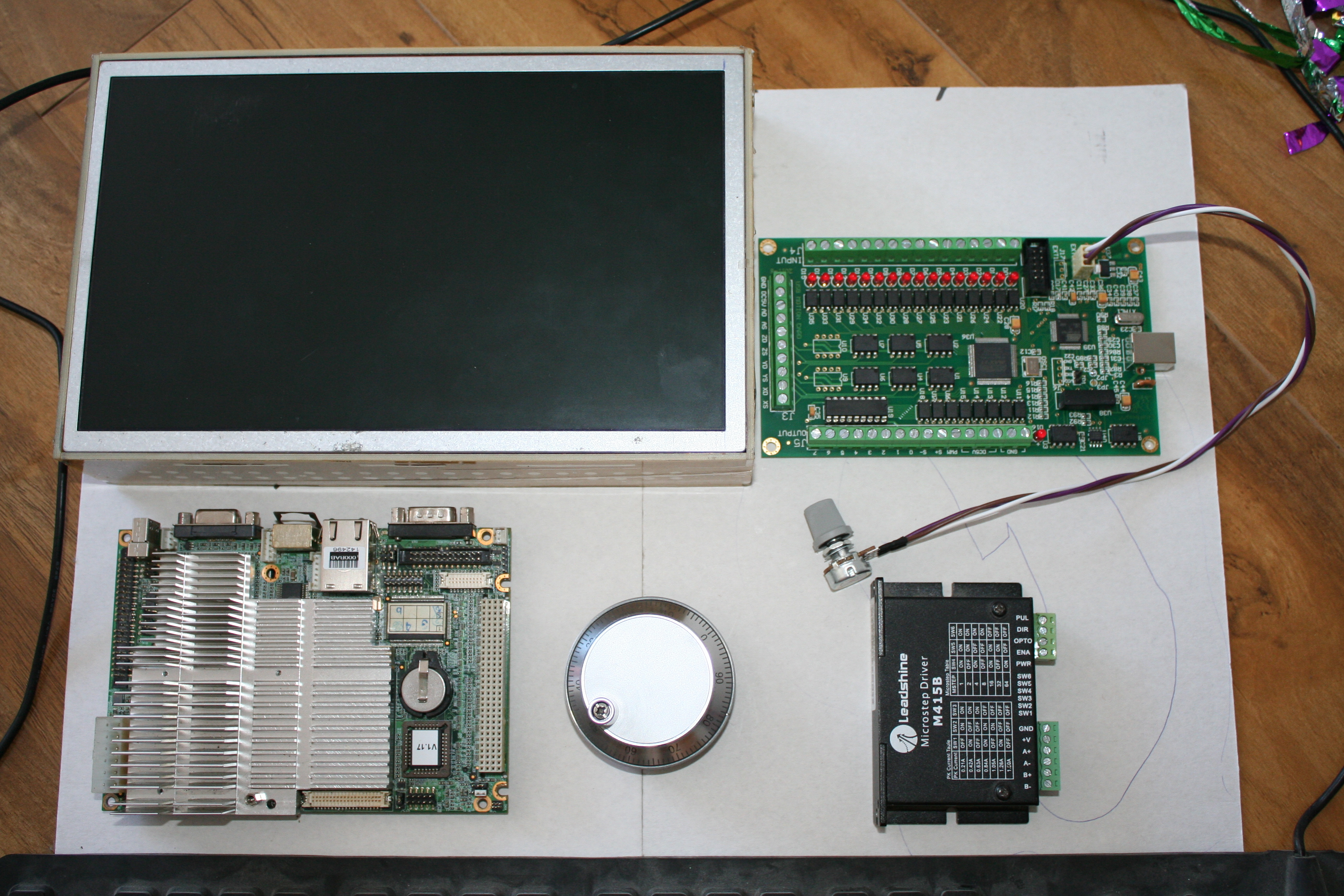

Согласен, но во внешний ,столько функций не возможно реализовать как с ПК. Для меня в принципе схемотехника и скорость работы устраивает, у меня ведь, не фанук в гараже стоит ))). Рабочая частота платы 200кГц. Задержка минимальная 512 микросекунд, при паузе,в отличии работы паузы лпт порта, явного торможения или дальнейшей работы не наблюдается, хотя не уверен, но при подключении к станку и обработки рельефа обязательно попробую. Экспериментирую я на одной физической оси, с неплохим драйвером ( М415В от Ледшайна) при питании 24в 3а, пропусков шагов не замечено, и плавность хода чуть получше. И для подключения штурвальчика ничего придумывать не надо.Вот мой будущий пульт для управления станком ))))). Осталась привезти тачскрин под монитор и клавиатура заменится на другую.
IMG_0495.JPG (26366 просмотров) <a class='original' href='./download/file.php?id=23126&sid=003ab5a14e5c5417b4a65f4b3c948da5&mode=view' target=_blank>Загрузить оригинал (3.69 МБ)</a>
IMG_0496.JPG (26366 просмотров) <a class='original' href='./download/file.php?id=23127&sid=003ab5a14e5c5417b4a65f4b3c948da5&mode=view' target=_blank>Загрузить оригинал (3.38 МБ)</a>
IMG_0497.JPG (26366 просмотров) <a class='original' href='./download/file.php?id=23128&sid=003ab5a14e5c5417b4a65f4b3c948da5&mode=view' target=_blank>Загрузить оригинал (2.79 МБ)</a>
IMG_0498.JPG (26366 просмотров) <a class='original' href='./download/file.php?id=23129&sid=003ab5a14e5c5417b4a65f4b3c948da5&mode=view' target=_blank>Загрузить оригинал (3.43 МБ)</a>
IMG_0499.JPG (26366 просмотров) <a class='original' href='./download/file.php?id=23130&sid=003ab5a14e5c5417b4a65f4b3c948da5&mode=view' target=_blank>Загрузить оригинал (2.73 МБ)</a>
IMG_0500.JPG (26366 просмотров) <a class='original' href='./download/file.php?id=23131&sid=003ab5a14e5c5417b4a65f4b3c948da5&mode=view' target=_blank>Загрузить оригинал (3.25 МБ)</a>

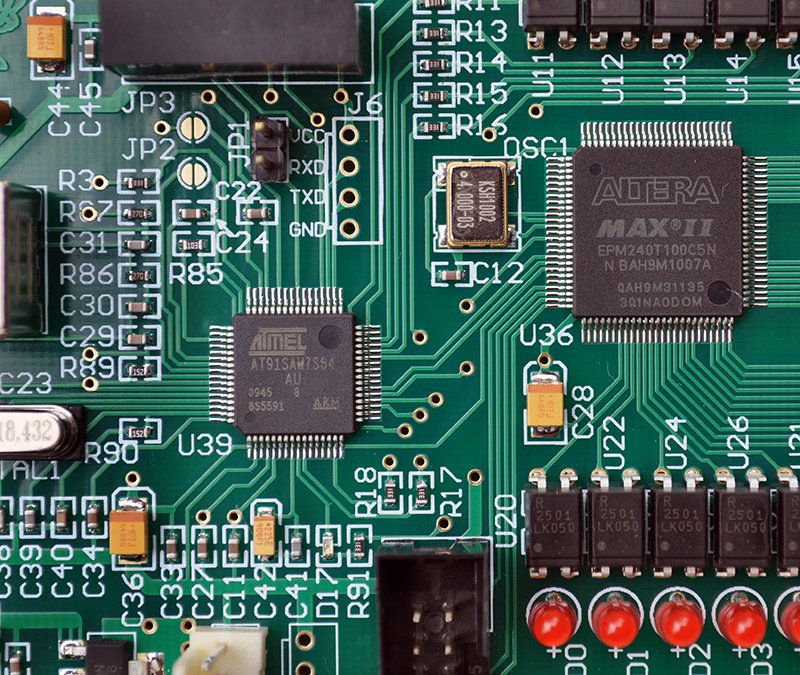

Сообщения: 21923
semenkhv писал(а):Согласен, но во внешний ,столько функций не возможно реализовать как с ПК.

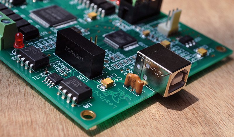

Я не про то. На плате стоит FPGA и какая-то ATmega - я к тому, что аналог этой атмеги можно было создать внутри FPGA.

Сообщения: 4605
На плате установлено 2 МК, первый из них это Atmega микроконтроллер, в который заложена логика работы, а вторая МК это ПЛИС.
МК атмега работает на 18 МГц, А ПЛИС точно не видно, но обычно что-то в районе 100 мГц. ПЛИС это не микроконтроллер, и логику меги в него не запихнуть, ПЛИС это немного другая штука. :-)
Сообщения: 4605
UAVpilot писал(а):вопервых куча "лишних" оптронов на выходах step/dir
Они не лишние, т.к. большинство драйверов расчитаны на управление +5 вольт, а МК ПЛИС при напряжении больше +3.6 сгорает, вот выводы и защитил автор судя по всему.

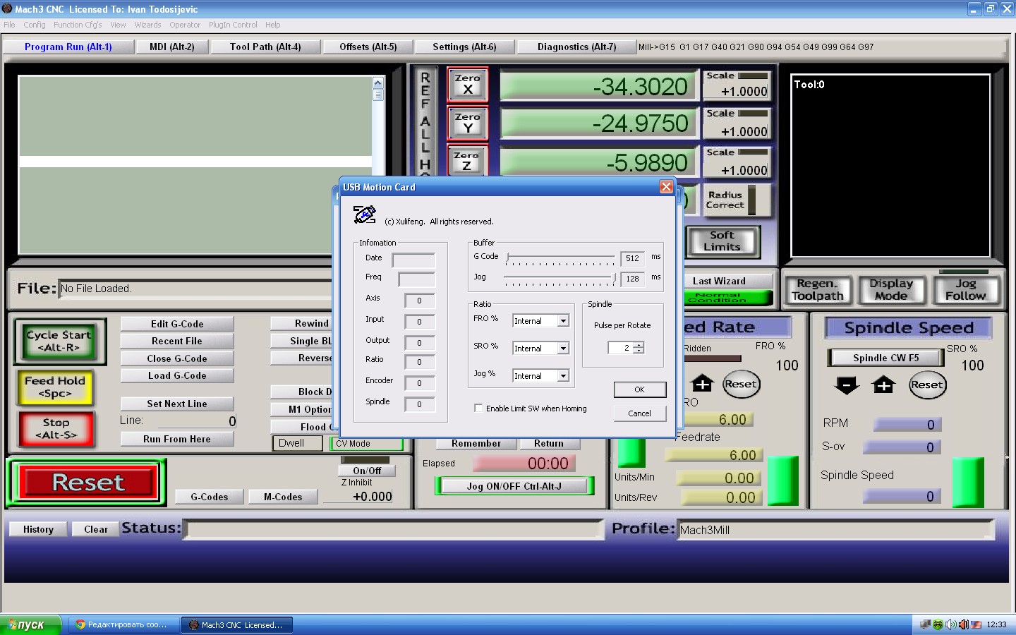

Необязательно переходить )))). Я не против такому обсуждению, хоть что то буду знать на чем построена эта плата. Вообще производитель этой платы гарантирует работу в реальном времени, на частотах 200кГц, имеет буфер минимальный 512 микросекунды до 1536, JOG - минимальный буфер 32 микросекунды до 128 микросекунды

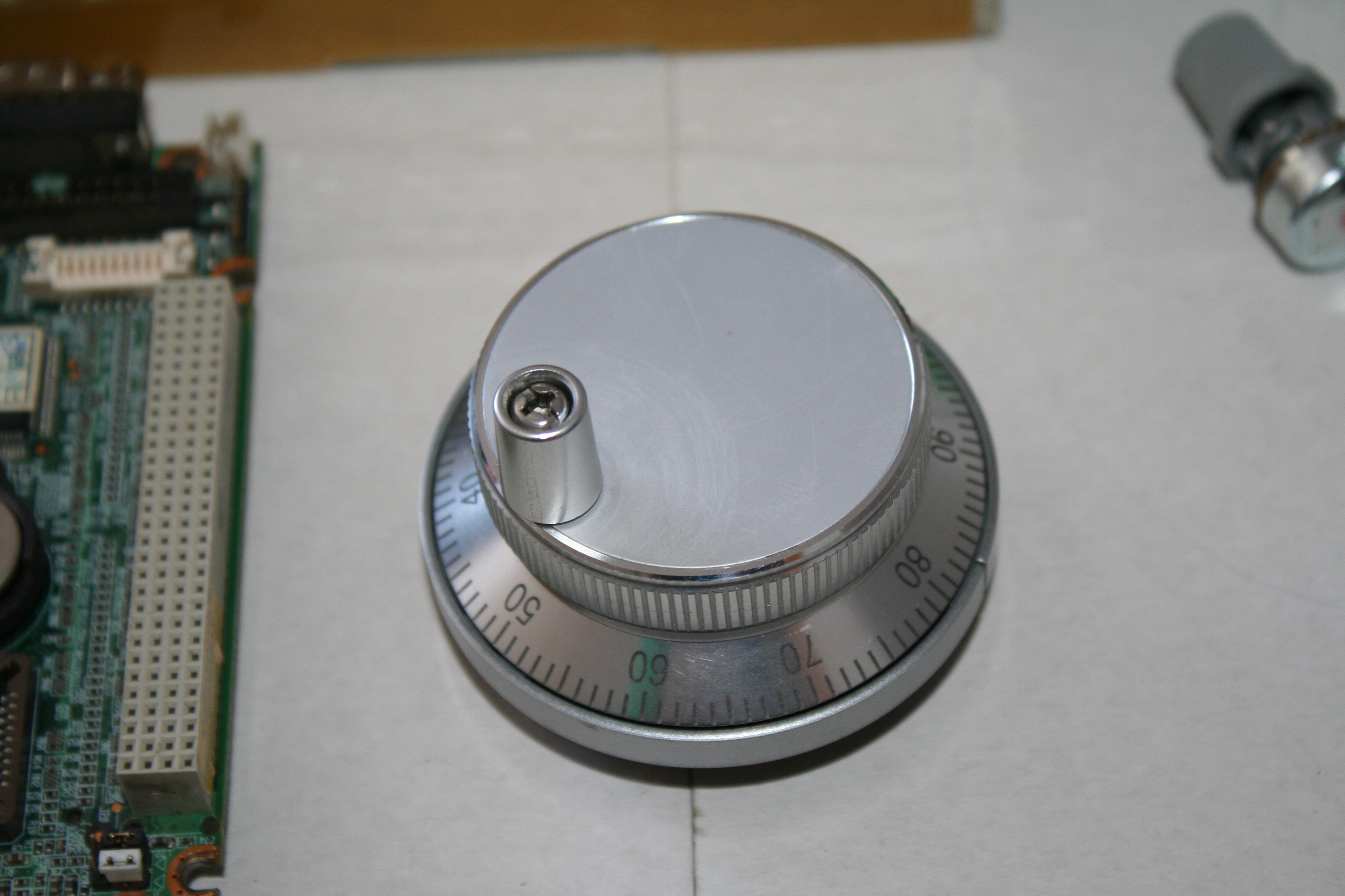

Безымянный.jpg (26285 просмотров) <a class='original' href='./download/file.php?id=23171&sid=003ab5a14e5c5417b4a65f4b3c948da5&mode=view' target=_blank>Загрузить оригинал (255.29 КБ)</a>

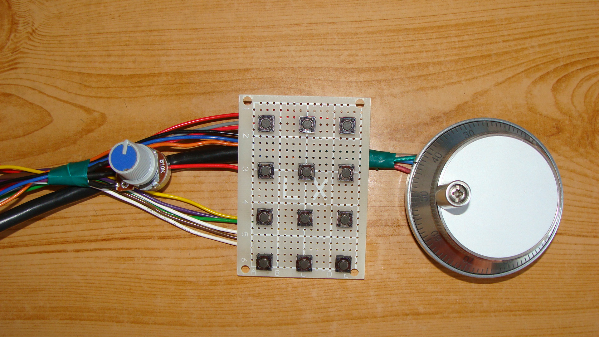

sergey27rus
Сообщения: 1146
Репутация: 730
Сделал небольшую макетную плату с кнопками, подключил, далее разбираюсь с настройкой софта Mach3 так как входов 16 буду использовать их оптимально и распределить самые востребованные функции.
P.S Извиняюсь за неправильную информацию буфер не в микросекундах, а миллисекунды.

Сергей, а Вы уже тестили сей контроллер? У меня проблема в том что мач3 на lpt порте редко но пропускает шаги, что только не делал - пропускает и хоть тресни, пробовал K-Flop - нарисовались проблемы с использованием в связке с мач3, пробовал пурелоджиковский - ну там даже элементарных конденсаторов по питанию на плате не было и поэтому как только например в включался шпиндель - МК его перезапускался со всеми вытекающими.
Если несложно - можете пофоткать платку с обоих сторон в высоком разрешении.
