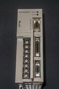

Подразобрался я малость с серво. То есть с настройками. Не так что бы ах, но есть хоть понятие мало мальское, как это работает.
К сожалению отсутствие разьмов не дает мне в полной мере проводить эксперименты. Очень не удобно контачить щупами приборов па управляющие контакты.
Перевел в режим управления скоростью и программно включил серву. Крутится при подачи напруги управления.
Хотел спросить у знающих приблизительные кооф усиления и остальные настройки, на что обратить внимание.
Я планирую подавать с Kanalog +- 10 на сервы и подавать сигнал или с выхода энкодера или с оптической линейки на кфлоп.
Может как по другому?
Ну и еще вопрос. У меня сейчас 3 серво и 3 мотора sanyo denki q серия
30 ампер серво (165 в и 5.2 по выходу) и моторы 200 w. Почему обозначают 30 ампер я так и не понял.
Портальчик на моем станке при всей моей любви к миниатюрности, получается в "заряженном" состоянии где то 800 -1000 кг.
Думаю чем таскать эту малышку. То что на всех осях будут стоять редукторы ременные 4/1 это я уже определился. Кроме Z. Там будет редуктор 15/1 и он уже есть.
Вот думаю докупить мотор 200w и еще один усилитель и крутить ось Y двумя моторами 200ватт через редукцию 4/1
Или ставить более мощную серву, одну и через ремень длинный крутить 2 швп оси Y.
Может у кого сервы завалялись какие за диваном? В личку пишите обсудим.
С уважением, Владислав Иванович

R7LL писал(а):Я планирую подавать с Kanalog +- 10 на сервы и подавать сигнал или с выхода энкодера или с оптической линейки на кфлоп.
R7LL писал(а):Может как по другому?
Если люфтов нето можно и линейки прикрутить.
R7LL писал(а):Вот думаю докупить мотор 200w и еще один усилитель и крутить ось Y двумя моторами 200ватт через редукцию 4/1
Y крутить 2 моторами. Одни наврят справится.

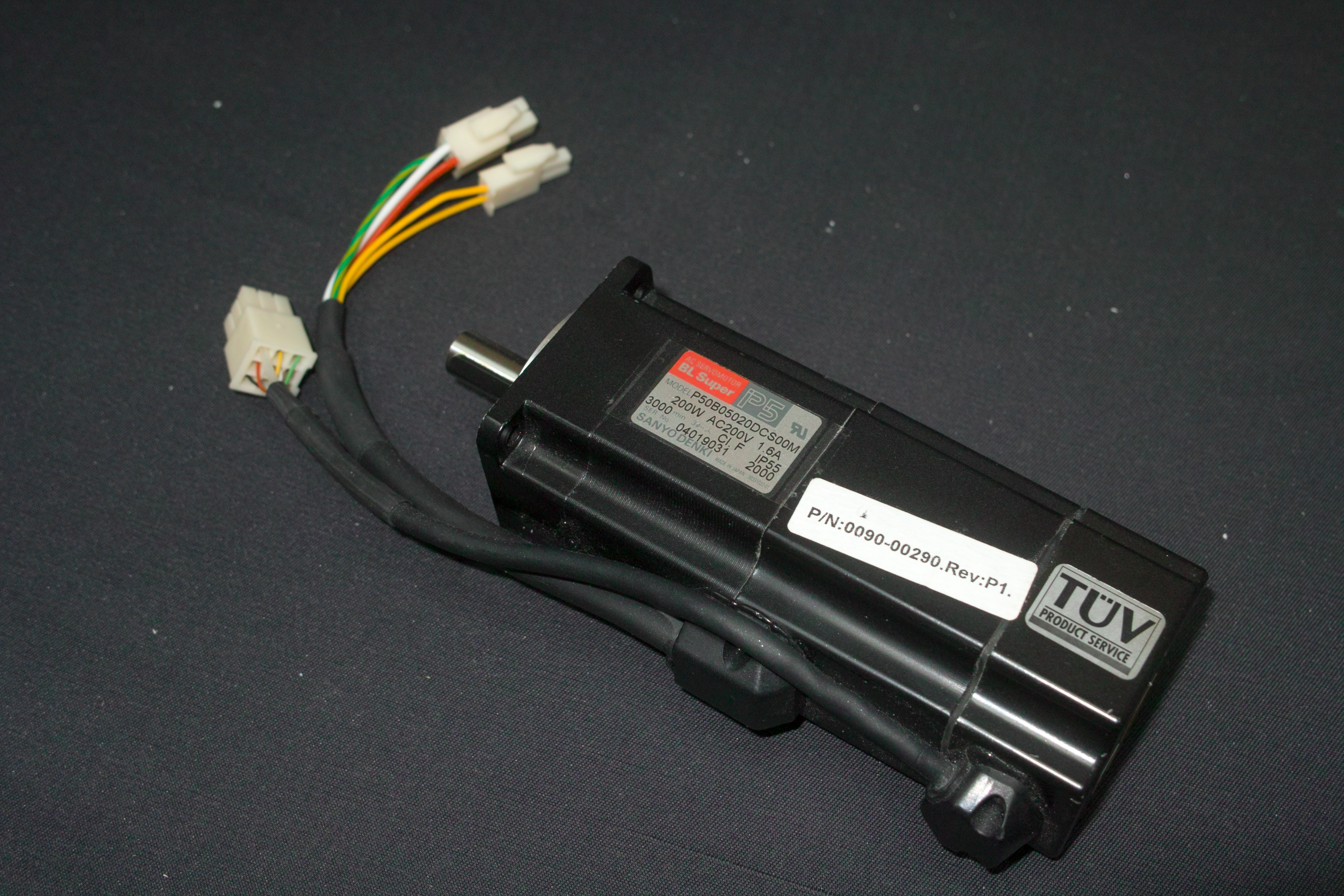

Re: "Крепыш" вопрос по редукторам

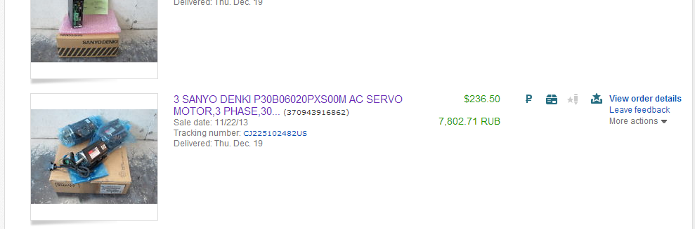

С моторами особо не разбирался, покупал себе для постройки станка, но постройка сильно затянулась, и уже пол года моторы лежат без дела.
По этой причине продать могу по цене аналогичных моторов на ebay вместе с доставкой, а дешевле - не хочу, пусть лучше лежит.
Энкодер, наверняка, инкрементный, я сейчас уже не помню, нужно искать документацию, наверное на 2048 линий, или около того.
Покупал к нему аналоговый усилитель на 100 Вт 200 В исходя из тех соображений, что усилитель в течении некоторого времени может работать со значительной перегрузкой, и, как сказал aftaev идентичен 200 ваттному усилителю по элементной базе.
Этот мотор с усилителем на 100 Вт мне обошелся в 5 500 руб. Что там с доставкой - не помню уже, т.к. в посылке был еще мотор с редуктором.

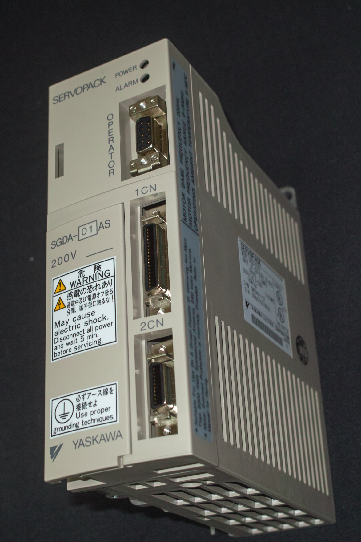

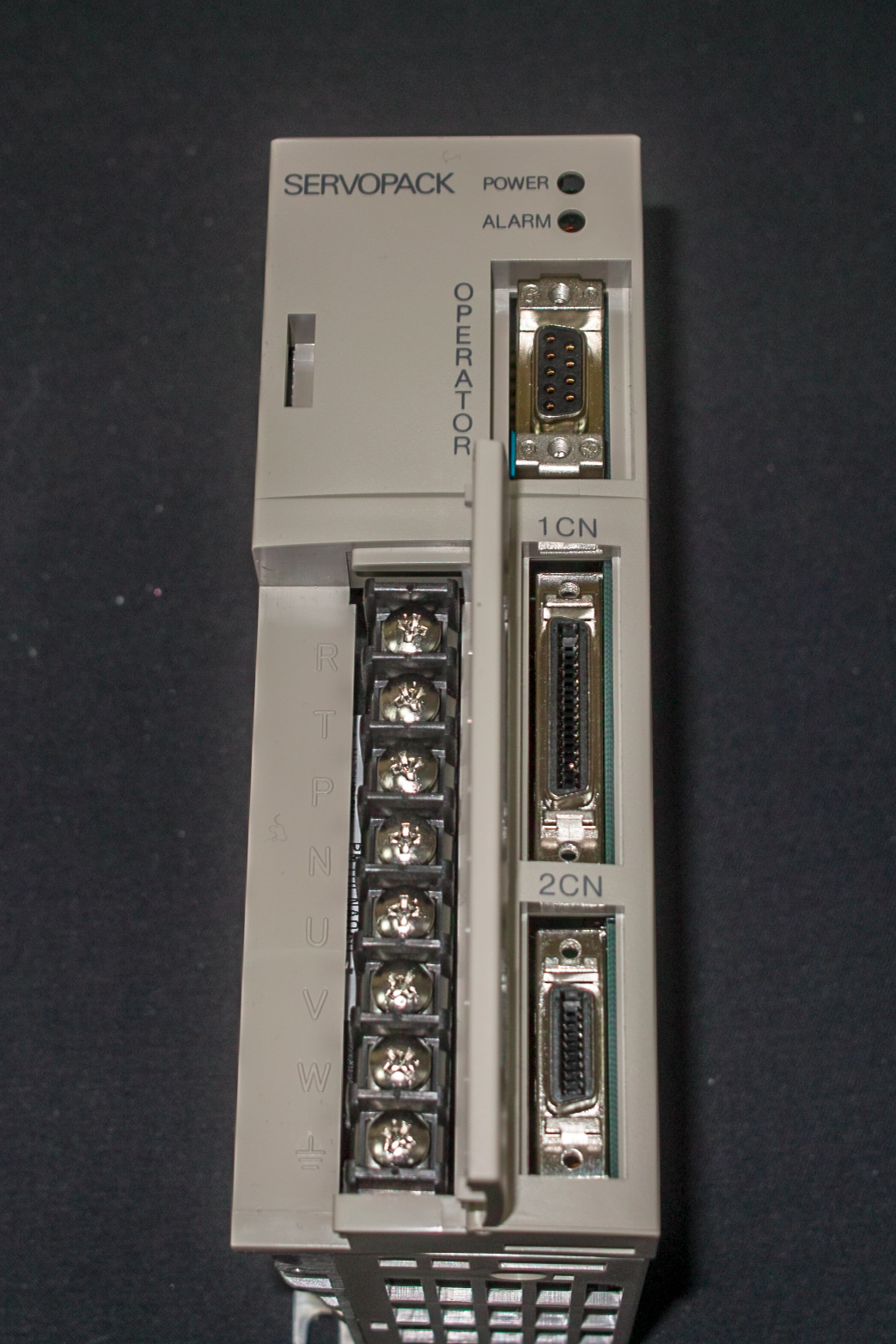

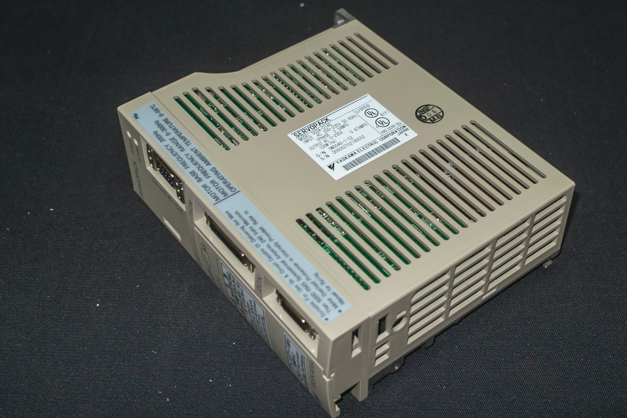

На счет тормоза - как я понимаю, он подключается напрямую к переменке 220 В, т.е. подали питание на станок - и тормоз отпустит вал мотора.
Усилитель новый, в заводской упаковке, мотор, без упаковки, но судя по всему нигде на станках не стоял.
Но я сомневаюсь на счет максимальной отдаваемой мощности усилителем, вполне вероятно, что у него ограничения для 100 ваттного мотора зашиты намертво. В документации есть графики возможной перегрузки и времени, в течении которого такая перегрузка допустима. Тут сказать ничего не могу, если это так, и окажется, что его мощности не хватает, то придется покупать аналогичный на 200 Вт, но, как я понимаю, усилитель купить намного проще, чем мотор.
SDIM1965.jpg (1929 просмотров) <a class='original' href='./download/file.php?id=22744&sid=65c8ff57215def86ba9bbc89d8d175c3&mode=view' target=_blank>Загрузить оригинал (1.87 МБ)</a>
SDIM1969.jpg (1929 просмотров) <a class='original' href='./download/file.php?id=22741&sid=65c8ff57215def86ba9bbc89d8d175c3&mode=view' target=_blank>Загрузить оригинал (657.7 КБ)</a>
SDIM1968.jpg (1929 просмотров) <a class='original' href='./download/file.php?id=22742&sid=65c8ff57215def86ba9bbc89d8d175c3&mode=view' target=_blank>Загрузить оригинал (568.84 КБ)</a>
SDIM1967.jpg (1929 просмотров) <a class='original' href='./download/file.php?id=22743&sid=65c8ff57215def86ba9bbc89d8d175c3&mode=view' target=_blank>Загрузить оригинал (1.19 МБ)</a>
С документацией не разбирался - там много очень всякого, и сложно найти нужную информацию.

michael-yurov писал(а):На счет тормоза - как я понимаю, он подключается напрямую к переменке 220 В
Обычно 24 В, неужели в этих 220 В?
PKM писал(а):Обычно 24 В, неужели в этих 220 В?
Увидел картинку где-то в документации на похожий мотор, и решил, что везде так.
Сейчас проверил сопротивление входа тормоза - 60 Ом. Явно не для 220 В. Наверное, действительно для 24 В.
