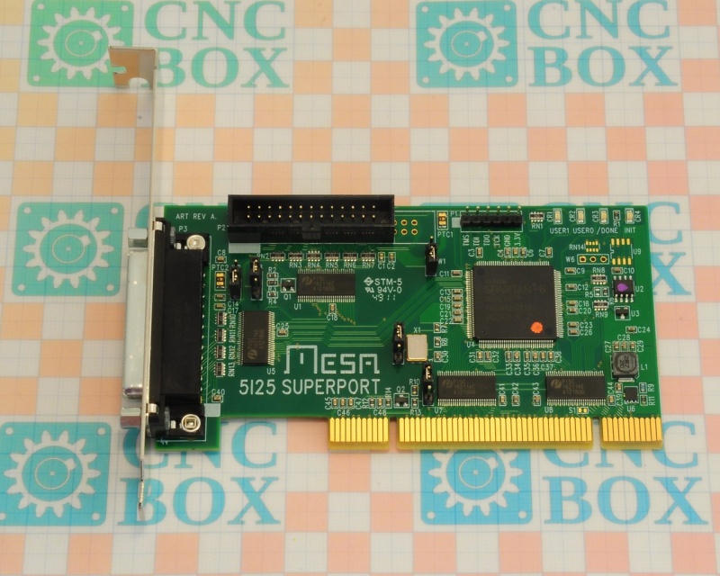

<span class=MESA 5i25 PCI anything IO FPGA 34 bits 5i25.jpg (18883 просмотра) Загрузить оригинал (171.84 КБ)" title="MESA 5i25 PCI anything IO FPGA 34 bits 5i25.jpg (171.84 КБ) 18883 просмотра" />
MESA 5i25 - Anything I/O 25 pin
Возможности
Дочерние платы
Прошивка
Платы Mesa 5i25 сохраняют во внутренней памяти прошивку, поэтому при загрузке hostmot2 прошивка не указывается. Вместо этого плату можно прошить специальной утилитой. Процесс прошивки очень прост, скачиваем и распаковываем архив отсюда: http://www.cnc-box.ru/content/Mesa_5i25
архив запакован при помощи zip, поэтому права на выполнение могут не сохраниться, поэтому добавляем права на выполнение для mesaflash:
chmod a+x mesaflash
После этого можно приступать к прошивке, для записи файла прошивки выполняем:
sudo ./mesaflash [файл прошивки] write
Например:
sudo ./mesaflash ../../configs/hostmot2/7i77_7i74.bit write
Также можно узнать текущую прошивку, или проверить файлы прошивок, для этого используются команды info, verify.
Прошивка PROB_RFX2
Прошивка PROB_RFX2 предназначена для управления шаговыми двигателями через стандартные breakout платы. Mesa 5i25 с этой прошивкой может реализовывать:
  • до 8 генераторов шагов stepgen,
  • до 2 ШИМ, pwmgen,
  • до 2 обработчиков квадратурных энкодеров.
  • неиспользованные пины становятся GPIO
Важная особенность при использовании этой прошивки значение steplen должно быть не 1, как это бывает в стандартных конфигурациях для LPT порта, а равно длительности шага в нс.
Например:
setp hm2_5i25.0.stepgen.00.steplen  10000
В стандартных конфигурациях для LPT порта используется значение 1 для того, чтобы импульс шага не занимал больше 1 такта base-thread, а т.к. обычно этот такт длиннее 10мкс, и импульс не может быть короче по времени, чем 1 такт base-thread, то значение stepgen.0.steplen 1 является достаточным.

Re: MESA 5i25
Добавлено: 14 янв 2013, 19:33
de-signer
Кстати. Хвост, соединяющий 5i25 и 7i76 был куплен отдельно. Проверка тестером показала, что все проводки разведены 1:1, т.е. 1 пин на одном разъёме звонится с 1-ым пином на втором разъёме, 2-ой со 2-ым и т.д.
Re: MESA 5i25
Добавлено: 14 янв 2013, 19:34
de-signer
nkp писал(а):
de-signer писал(а):Кнопочка проверка/настройка оси.
а может позапускать с созданного конфига
может тест подглючивает...
Проверил. Результат тот же.
Re: MESA 5i25
Добавлено: 14 янв 2013, 19:53
de-signer
Ещё сегодня добавлю:
Плата успешно детектируется вот отрывок из messages от руки:
hm2_pci: loading MESA AnyIO HostMot2 driver version 0.7
hm2_pci: 0000:01:0a.0 PCI INT A ... (пропускаю) ... -> IRQ 22
hm2_pci: discovered 5i25 at 0000:01:0a.0
hm2/hm2_5i25.0: Smart Serial Firmware Version 35
hm2/hm2_5i25.0: 34 I/O Pins used:
... список пинов
Re: MESA 5i25
Добавлено: 14 янв 2013, 20:02
переключатели W1 и W2 на плате 5i25 в верхнем положении ???
Re: MESA 5i25
Добавлено: 15 янв 2013, 09:46
А что пишет halcmd show ?
Честно говоря не пробовал подключать 7i76, не знаю как должны определяться пины stepgen, как будто они на 5i25 или как с 7i77, как hm2_5i25.0.7i76...
Запусти LinuxCNC со своей конфигурацией и выполни
halcmd show > out.txt и потом добавь сюда получившийся файл.
Re: MESA 5i25
Добавлено: 15 янв 2013, 12:44
zilk
de-signer писал(а): Где я лажаюсь?
Может быть здесь? У Вас за один шаг двигателя максимально допустимая ошибка FERROR превышается в 10 раз...
de-signer писал(а): FERROR = 0.005
MIN_FERROR = 0.0005
STEP_SCALE = 20.0
А дальше:
FERROR is the maximum allowable following error, in machine units. If the difference between commanded and sensed position exceeds this amount, the controller disables servo calculations, sets all the outputs to 0.0, and disables the amplifiers.
Re: MESA 5i25
Добавлено: 15 янв 2013, 14:04
Lexxa
ferror 10 делай
Re: MESA 5i25
Добавлено: 15 янв 2013, 19:01
de-signer
Вот вывод halcmd show, если понадобится
