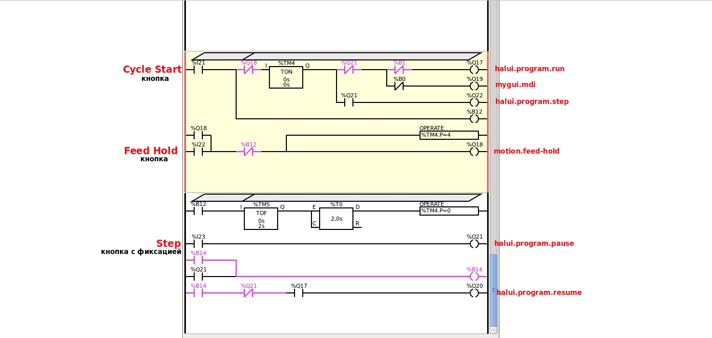

Объявляется конкурс на лучшее решение следующей задачи:
для управления емс есть кнопки Cycle Start и Feed Hold
и кнопка сфиксацией Step
теперь нужно разрулить в ладдере их работу в разных режимах
1. в авто режиме Cycle Start запускает выполнение программы - Feed Hold отанавливает (устанавливает нулевую подачу)
2. при нажатой кнопке с фикс. Step в этом же режиме Cycle Start запускает выполнение одной строки , Feed Hold отанавливает (устанавливает нулевую подачу)
при отжатии кнопки с фикс. Step все работает как в п.1
3. в MDI режиме Cycle Start запускает выполнение введенной команды MDI, Feed Hold отанавливает (устанавливает нулевую подачу)
вот файл который сейчас работает
custom.clprj.rar
(2.35 КБ) 557 скачиваний
его можно запустить без емс в ладдере взятом в этой теме
вот та часть схемы о которой идет речь
Выделение.jpg (4854 просмотра) <a class='original' href='./download/file.php?id=10675&mode=view' target=_blank>Загрузить оригинал (163.48 КБ)</a>
но дело не в ней
может кто предложит схемное решение оптимальней
будет носить звание почетного PLCmaker-а :)

Сообщения: 8340
Репутация: 1589
Re: ClassicLadder (CL)
Сообщение nkp »
малёхо по алгоритму пройдусь:
1. режим авто. нажали Cycle Start (%I21) - сработал (%Q17) - halui.program.run
отпустили кнопку - выполнение программы продолжается
нажали Feed Hold (%I22) - сработал (%Q18) monion.feed-hold
отпустили кнопку - (%Q18) monion.feed-hold остается активным (стоим)
нажали Cycle Start (%I21) - (%Q18) monion.feed-hold стал неактивным
в то же время (%Q17) - halui.program.run не должен срабатывать
( halui.program.run у нас и так True )

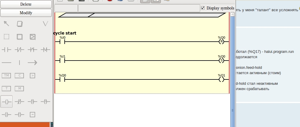

Сообщения: 22776
Так может тогда сделать
на feed-hold -(S)-
на cycle stert -(R)-
Ну может к feed hold сделать, если он и так 1 то ресет иначе сет.
... я понятно объяснил или нет? :)
Сообщения: 8340
Репутация: 1589
Сообщение nkp »
типа такого:
Выделение(001).jpg (4836 просмотров) <a class='original' href='./download/file.php?id=10682&mode=view' target=_blank>Загрузить оригинал (101.39 КБ)</a>

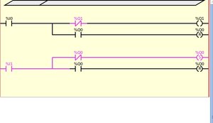

Сообщения: 22776
Я имел в виду что-то вроде вот такого:
I0 - start
I1 - feedhold
Q0 - feed-hold
classic ladder.png (4824 просмотра) <a class='original' href='./download/file.php?id=10696&mode=view' target=_blank>Загрузить оригинал (41.55 КБ)</a>

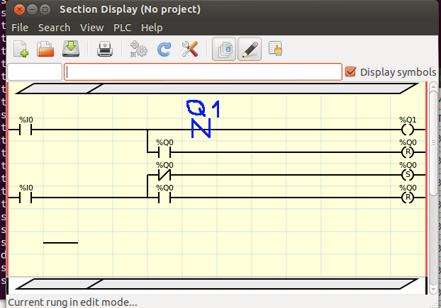

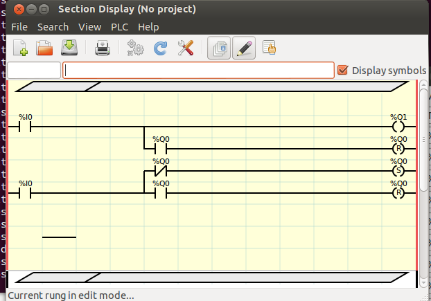

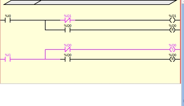

Сообщения: 22776
Ну так это, все как на рисунке вверху, только вот так.
Q1 - halui.program.run
classic ladder.png (4806 просмотров) <a class='original' href='./download/file.php?id=10711&mode=view' target=_blank>Загрузить оригинал (41.9 КБ)</a>
Сообщения: 8340
Репутация: 1589
Сообщение nkp »
если так : ( на входах I0 и I1) то работает неустойчиво
