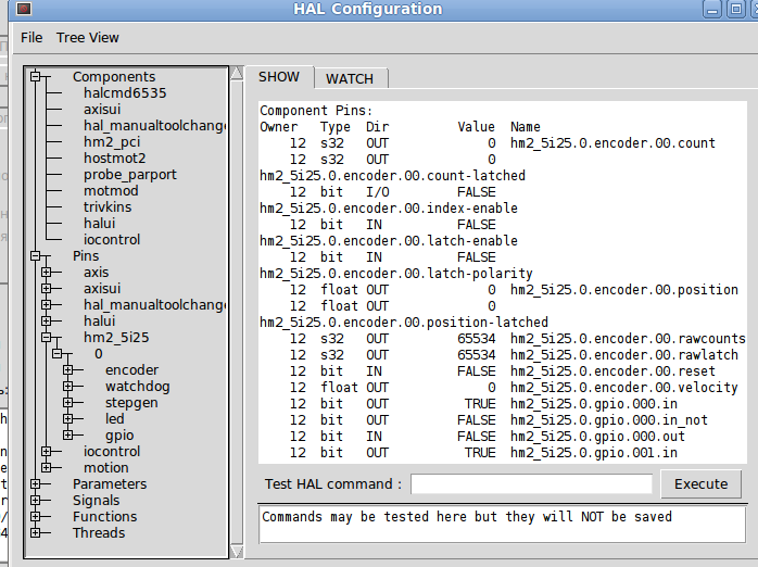

меня вот это смущает, не видно в хале 7i76
Снимок.png (1220 просмотров) <a class='original' href='./download/file.php?id=31547&sid=c8ab0af15b480b6e8a90dde5a4c6eed7&mode=view' target=_blank>Загрузить оригинал (59.65 КБ)</a>

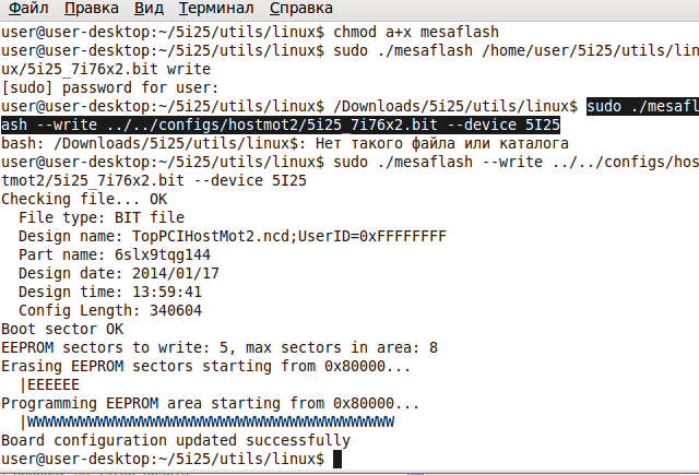

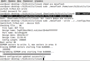

во время прошивки, что-то должно индицироваться?
Снимок-1.png (1206 просмотров) <a class='original' href='./download/file.php?id=31548&sid=c8ab0af15b480b6e8a90dde5a4c6eed7&mode=view' target=_blank>Загрузить оригинал (79.81 КБ)</a>
Сообщения: 22776
Re: Проект станка 2.2kW 2000х1000х100мм 4axis
Kulibin74 писал(а):меня вот это смущает, не видно в хале 7i76
запусти LinuxCNC и выполни в консоле
halcmd show pin hm2
и вывод сюда вставь...
лучше всего вставляй текстом, а не картинкой, и в тэг
[quote="Kulibin74"]во время прошивки, что-то должно индицироваться?[/quote]
Обычно да... странно, что он тебе ошибки не выдает... у тебя не указан путь до прошивки...
Вот, что обычно пишет, там же есть примерная команда для прошивки. (она верна для новой mesaflash).
[url=http://cnc-club.ru/forum/viewtopic.php?f=15&t=5042&start=40&p=124143#p124143]Re: [Wiki]Обсуждение MESA 5i25 и 6i25 prob_rfx2 без опторазв #42[/url]
Также там есть команды, чтобы посмотреть, что загружается ...

user@user-desktop:~$ halcmd show pin hm2
Component Pins:
Owner   Type  Dir         Value  Name
    12  s32   OUT             0  hm2_5i25.0.encoder.00.count

вроде прошил, но все равно ругается на отсутствующие пины
Снимок-2.png (1171 просмотр) <a class='original' href='./download/file.php?id=31549&sid=c8ab0af15b480b6e8a90dde5a4c6eed7&mode=view' target=_blank>Загрузить оригинал (63.87 КБ)</a>
Последний раз редактировалось Kulibin74 01 авг 2014, 13:10, всего редактировалось 1 раз.

Не, ну вот эти пины то есть - значит 7i76 как-то видится...
Kulibin74 писал(а):  hm2_5i25.0.stepgen.00.control-type
с другой стороны нет ни одного пина из fild_IO - наверное нет питания на FIELD, поэтому может и шпиндель не появляться...
Хотя, вроде stepgen должен работать всеравно...
Сообщения: 21923
Nick писал(а):Не, ну вот эти пины то есть - значит 7i76 как-то видится...
Нет, stepgen живёт в 5i25, он должен быть даже если 7i76 не подключать вообще.
А вот всякие hm2_5i25.0.7i76.* появятся только при полностью работающей 7i76.
Сообщения: 22776
А почему тогда stepgen-ов всего 5, когда прошивка 7i76x2?
Такое ощущение, что всетаки 5i25 как-то видит 7i76...
