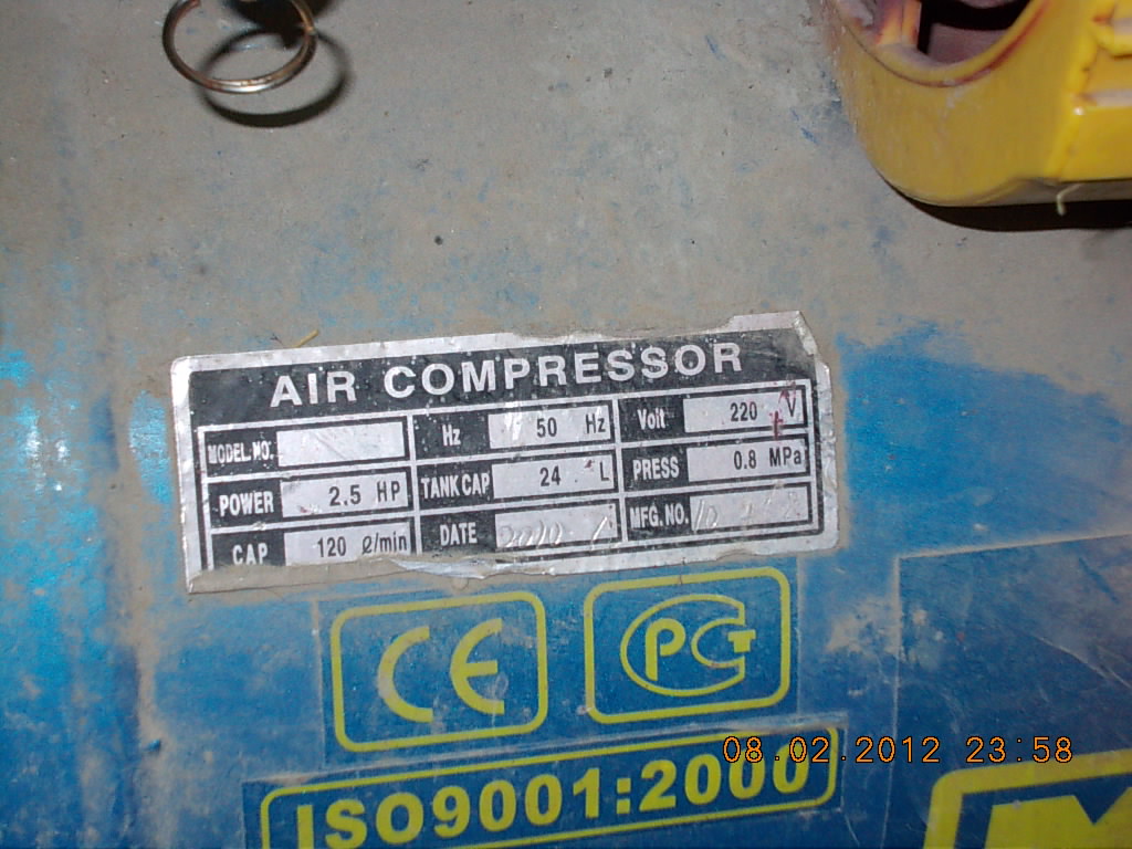

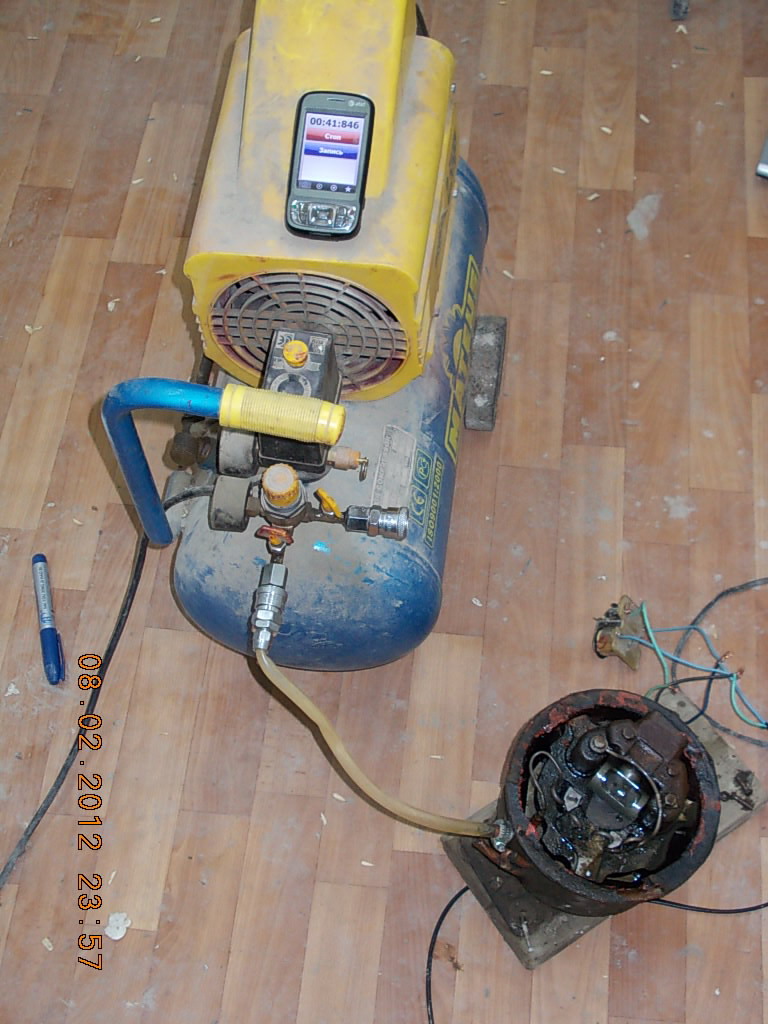

эксперимент прошел неудачно
китаец наполнелся за 1мин 12сек
холодильный прошло 7 мин не набрал даже 3атм
Компрессор старый уже видно поршню хана. Мы им обычно камеры в машине качали. Ему больше 5 лет
Есть у меня 3 кондиционера БК нужно деранить

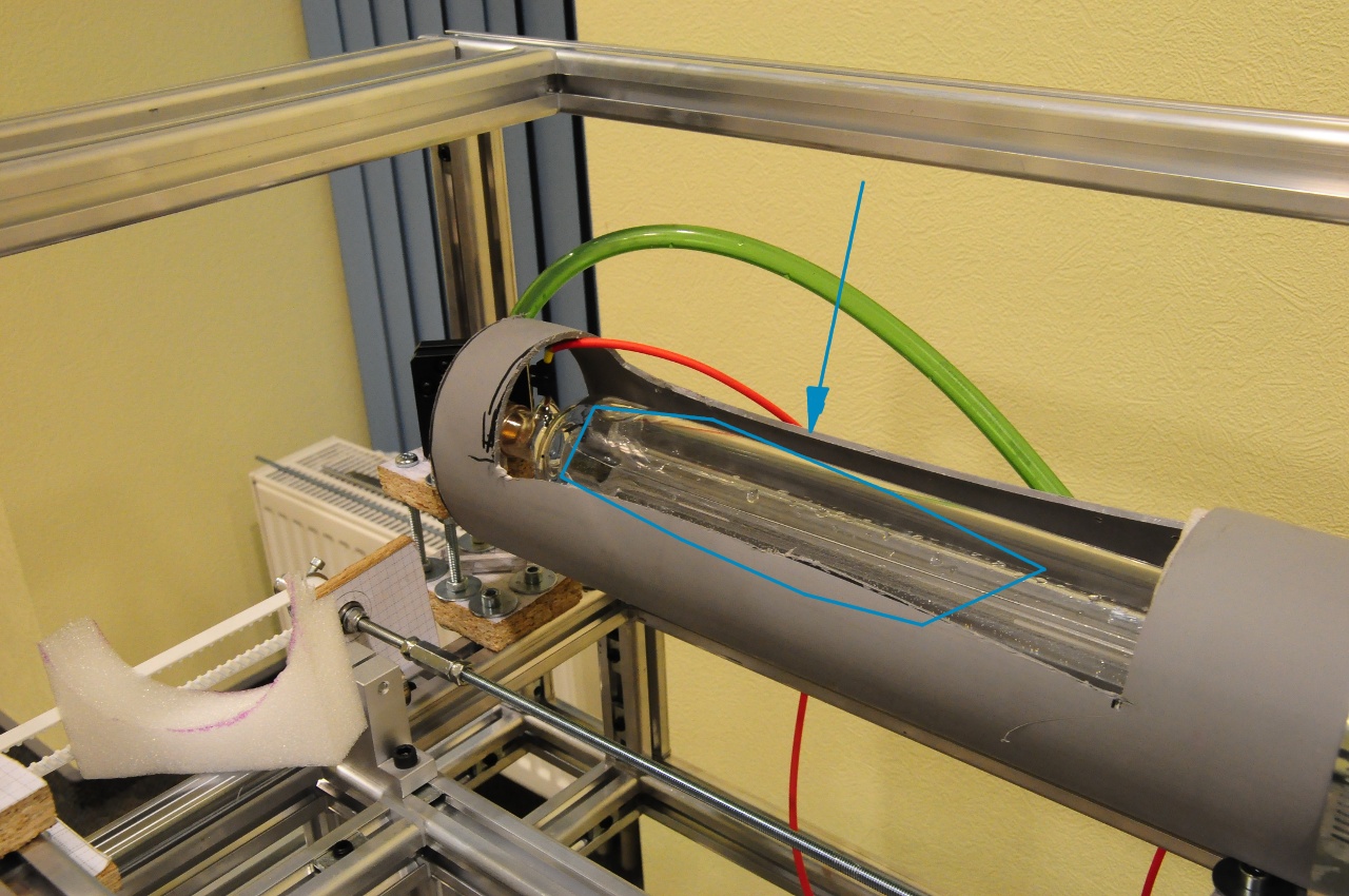

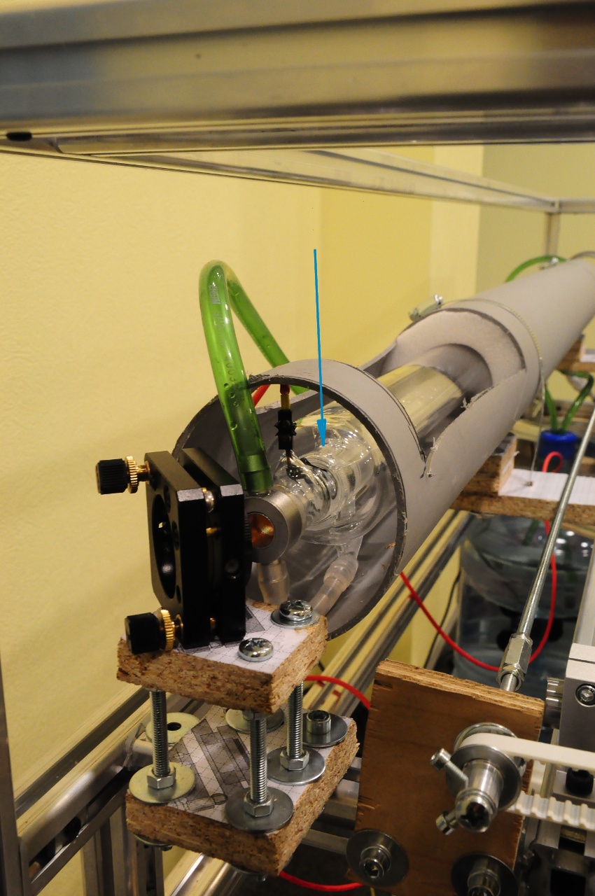

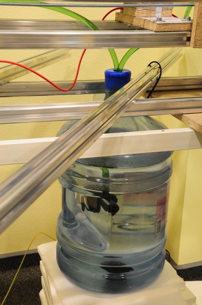

Собрал помпу и сделал охлаждение
! Течет толстой струей прям на загляденье. Была проблема с подключением помпу к лазеру, т.к. диаметр отверстия помпы не такой как у лазера и соответственно трубка будет подходить или к одному или к другому. Но проблема решилась на удивление просто, взял трубку, чтобы подходила к лазеру, а в помпу сделал переходник из корпуса обычной шариковой ручки. Встало как родное
Есть проблема, или не проблема. В общем, с торца лазера, откуда должен идти луч скапливается воздух в конце трубки. Т.е. трубка получается как бы на половину наполненной. И электрод "омывается" только снизу. Насколько это страшно?
На фото место пузыря отмечено.
Происходит это насколько я понял из-за того, что выходное отверстие для воды у меня расположено снизу. Я так сделал потому, что так с самого начала встало, и потом подумал, что это хорошо, что контакты лазера находятся тоже сверху, если что вероятность, что их зальет меньше.

Переверни трубуNick писал(а):Происходит это насколько я понял из-за того, что выходное отверстие для воды у меня расположено снизу. Я так сделал потому, что так с самого начала встало, и потом подумал, что это хорошо, что контакты лазера находятся тоже сверху, если что вероятность, что их зальет меньше.
стекло мож треснуть от перегрева и неравномерного охлажденя.Nick писал(а): Насколько это страшно? На фото место пузыря отмечено.
Трубку берешь большего размера. Раз у тебя на помпе больше диаметр, то берется трубка этого размера. Трубку проще сузить, чем увелчить в размере. Берется трубка ПВХ и нагревается над газплитой, покручивая ее и растягивая в разные стороны руками. В итоге трубка растянется и порвется. Вместе где порвется будет сужение трубкиNick писал(а):т.к. диаметр отверстия помпы не такой как у лазера и соответственно трубка будет подходить или к одному или к другому.

Ок, понял, все исправлюaftaev писал(а):стекло мож треснуть от перегрева и неравномерного охлажденя.
Ого, оказывается целая технология уже есть, в следующий раз так и сделаюaftaev писал(а):Трубку берешь большего размера. Раз у тебя на помпе больше диаметр, то берется трубка этого размера. Трубку проще сузить, чем увелчить в размере. Берется трубка ПВХ и нагревается над газплитой, покручивая ее и растягивая в разные стороны руками. В итоге трубка растянется и порвется. Вместе где порвется будет сужение трубки
