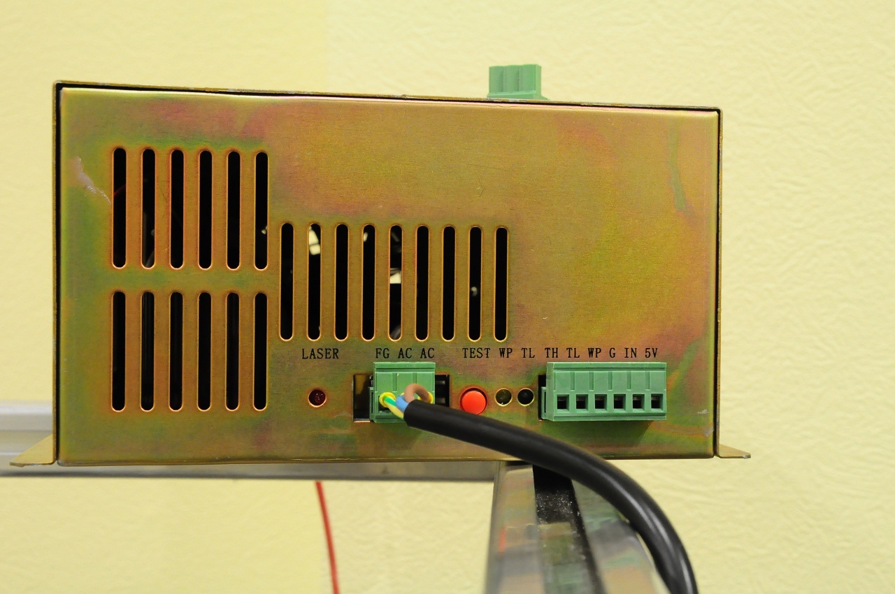

Очередной вопрос, как блок питания подключать? Там много выходов, а инструкции нет...
Слева я так понял питание FG - земля, AC и AC - питание 220В?
блок питания СО2 лазера.JPG (1702 просмотра) <a class='original' href='./download/file.php?id=4071&mode=view' target=_blank>Загрузить оригинал (304.23 КБ)</a>
Сообщения: 34042
Re: Хочу купить ЧПУ лазер (... но уже собираю сам)
Nick писал(а):Очередной вопрос, как блок питания подключать? Там много выходов, а инструкции нет...
Ник, распечатай Хочу купить ЧПУ лазер (... но уже собираю сам) #420, в рамку и на стенку :)

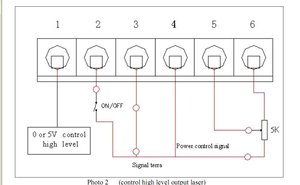

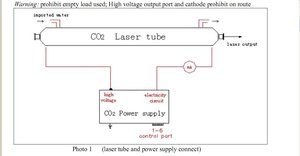

Лазер БП.JPG (7.1 КБ) 1699 просмотров
А что такое мА в кружочке?
Лазер БП2.JPG (10.11 КБ) 1699 просмотров
А тут вообще не понятно.
0-5В, это управление мощностью по шим?
А все остальное что такое? И почему оно все соединено?
Nick писал(а):А что такое мА в кружочке?
http://www.ebay.com/itm/Digital-LED-DC- ... 518b93c4d0
ток не вздумай покупать, на меня будешь пхож :)
Купи такой стрелочный позорный как у них на панели
http://www.ebay.com/itm/USB-CO2-LASER-E ... 5ae1e86ce2
Nick писал(а):0-5В, это управление мощностью по шим?
нет это разрешение включать лазер, обычно прикручивают сюды что есть вода в лазере.
Nick писал(а):А все остальное что такое? И почему оно все соединено?
Это либо управлние ШИМ либо on/off + регулирока рзистором как на схеме
Сообщения: 34042
туточки подключения мА и БП лазера в режиме on/off или ШИМ

А зачем этот амперметр нужен? Без него никак?
aftaev писал(а):Это либо управлние ШИМ либо on/off + регулирока рзистором как на схеме
хммм... без ящика пива не разобраться :)
