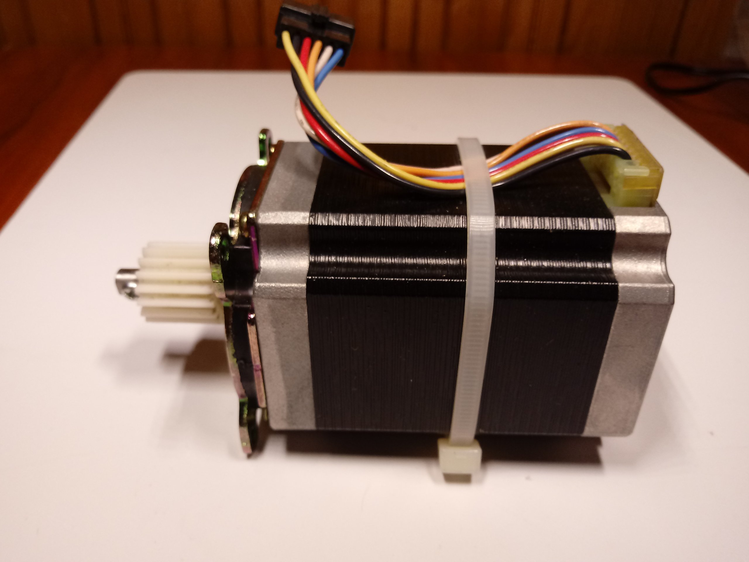

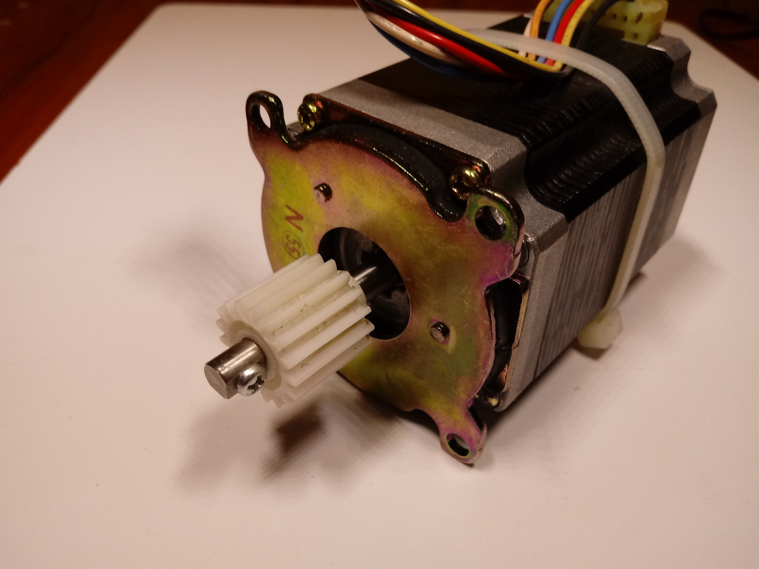

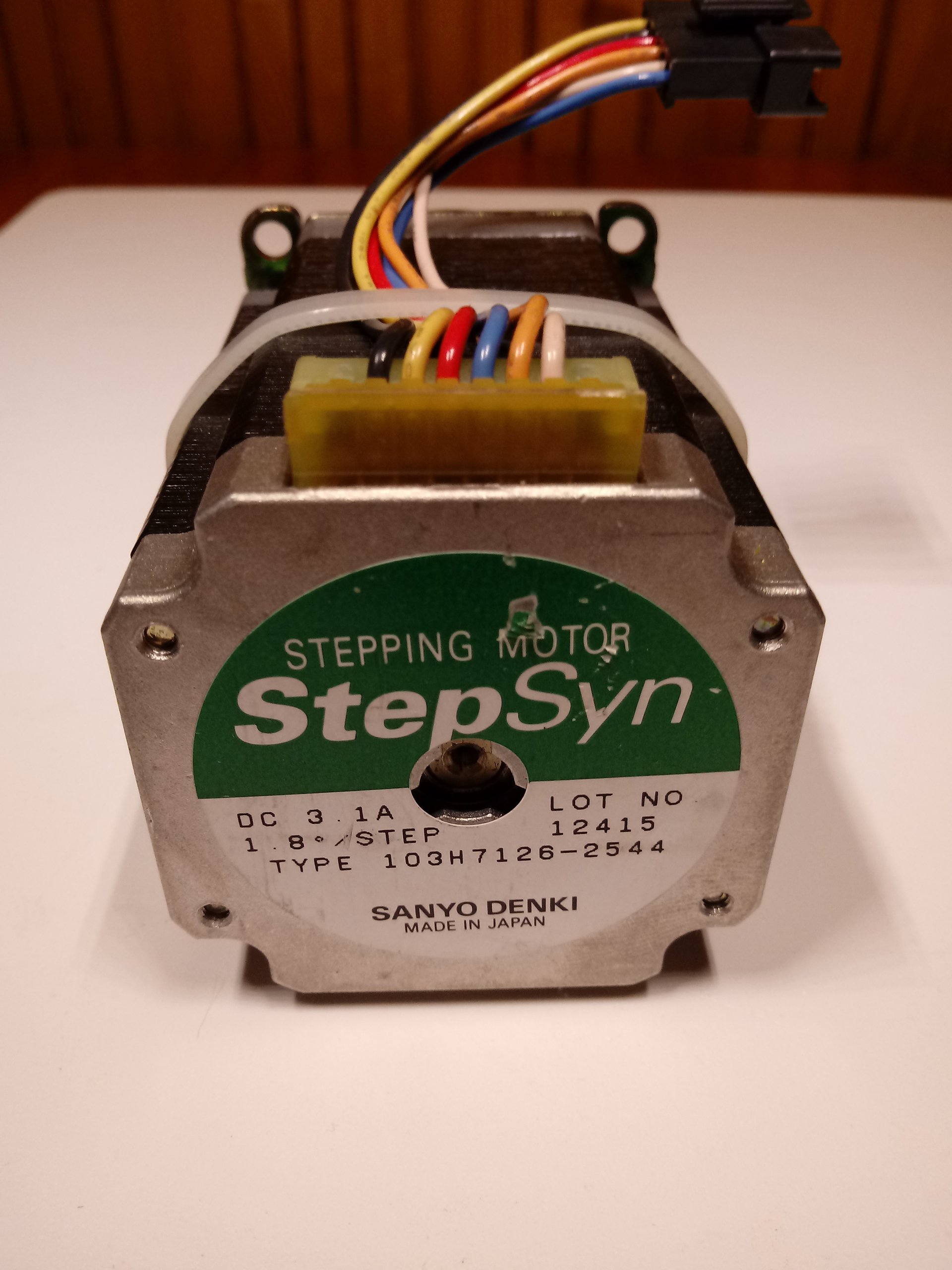

Нашел двигатели б.у. SANYO DENKI 103H7126(NEMA 23) Но там 6-ть проводов , как потом подключать и какой драйвер покупать? Какие плюсы и минусы етих двигателей?
Характеристики двигателей шаг 1,8°
Номинальный момент вращения 1,27Нм
Вес 0,98кг
Номинальный ток 3.1 А

А я смотрю ви мастер тока поговорить)))))) 6-ть выводов ето Униполярные ШД -ето я и так знал, как из 6-ти проводов сделать биполярной также уже узнал. Но как подключить униполярной и какие +(-) и какой драйвер использувать не переделая етот двигатель в биполярной я так и не узнал !!!!
Sanyo Denki Bipolar Hybrid Stepper Motor 1.8°, 1.6Nm, 24 V dc, 2 A, 4 Wires
Sanyo Denki Bipolar Hybrid Stepper Motor 1.8°, 1.6Nm, 24 V dc, 3.1 A, 6 Wires
6-ть проводов подключаем 3.1 А а если 4-и тогда 2 А.!!!!!!

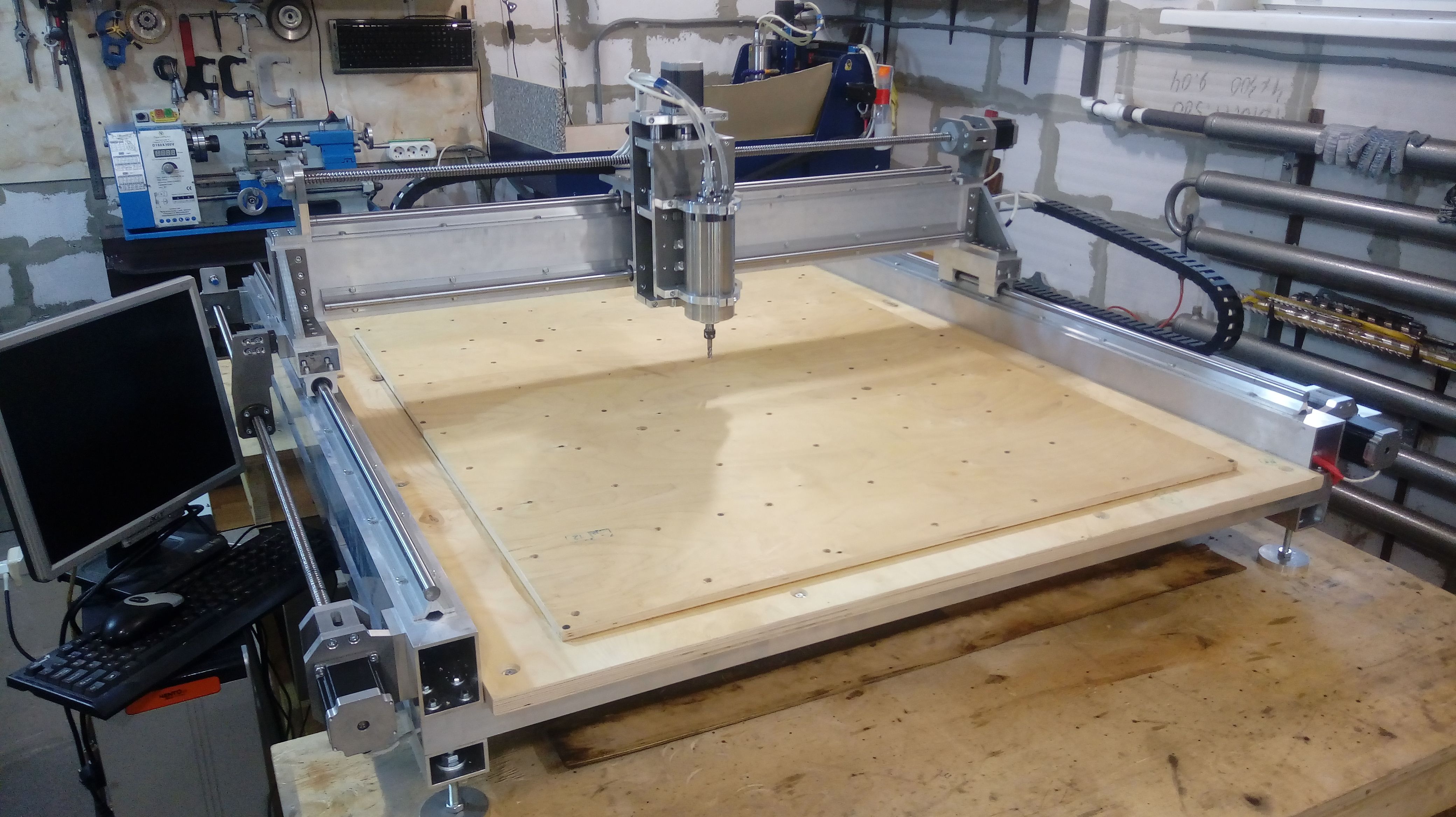

Для оси Y-2 шт., X- 1 шт. Z-1 шт. На ЧПУ станок как на фото.

Юлик писал(а):ЧПУ станок как на фото
На фото не написаны ТТХ. Это все равно, что на базаре покупать килограмм картошки по фотографии...
п.с. Сейчас вас еще и тапками закидают за выбор проекта с "верхним" валом на портале ;)

Юлик писал(а):как потом подключать и какой драйвер покупать? Какие плюсы и минусы етих двигателей?
"Легко и непринуждённо" :D
В режиме униплярника - по схеме драйвера(центр на массу, концы к ключам), по схеме биполярника есть два варианта - либо последовательно(центральный провод висит в воздухе), либо пол-обмотки(один конец висит в воздухе). В первом случае получаем полный момент, средний ток и "низкую" скорость(ибо сопротивление выше в два раза, а с ним и индуктивность), во втором получаем средний момент, полный ток и номинальную скорость. различия момента/тока/скорости - "корень из двух".
Покупать есть смысл, если ничего другого нет в радиусе доступности и цена "бросовая". Для справки - данные движки в среднем на разборах по 400-500р толкают ;) Если брать "кучу" - то и по 300 можно сторговаться...

Мастерю писал(а):п.с. Сейчас вас еще и тапками закидают за выбор проекта с "верхним" валом на портале
Это еще куда ни шло, ось Z - вот где беда...
