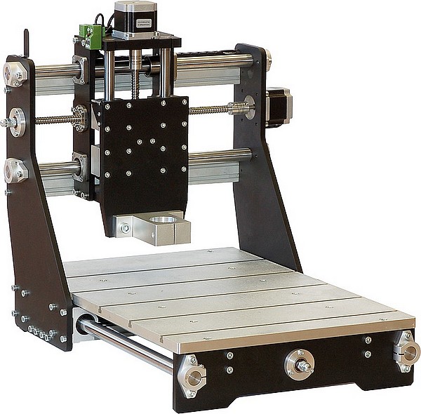

Доброго здравия, Господа!
Станки вообще наука не простая, а для новичка - чудо за чудом из чудес.
Но, вопросы безопасности - это дело важное очень. Посему серьезный вопрос: при аварийной остановке станка (кнопкой или по-питанию) и при вращении шпинделя ось Z начинает "падать". Т.е. веса того "добра" что висит на оси Z хватает чтобы ось начала под весом всего этого добра проворачиваться и ехать в сторону планеты. А, поскольку, шпиндель "жарит" и энерции у него хоть отбавляй, то по-дороге он пропиливает все, что встречается, будь то дюралька 20мм (у меня он из 20 мм пробуравил 9). Сложно представить если так руку придавит (знаю, что руки там быть не должно).
Вопрос: как это предотвратить? Гайки на оси не регулируемые. И там она вообще одна, т.е. даже выбрать люфт нет возможности, уж не говоря о том чтобы ее чуть "подклинить" (термин может не точный, выбрать люфт немного больше, чтобы двиглу хватало силы ее крутить, а сама не падала).
Причем я проверил - это не из-за шпинделя водяного. Без шпинделя она тоже вниз катится как миленькая.

а где тормозная муфта. по т.б.(технике безопасности) при отключении питания она должна остановить. или Госты безопасности никто не читал? руки ноги у всех на месте?

Госты, честно сказать не читал. Но помню, что должна быть таковая защита, когда сам проходил технику безопасности еще на заводе в молодости.
Станок купленный, но подобной защиты не содержит PLRA4 от PureLogic.
Вот и встал вопрос как бы такую защиту реализовать?
Спасибо за беспокойство. Все целы и здоровы кроме одной заготовки и осознания того, что могло бы быть.

nanthony писал(а):Вот и встал вопрос как бы такую защиту реализовать?
Хотя-бы в виде пружины...
Сообщения: 8408
Re: Защита от "падения" шпинделя
Как минимум завести быструю остановку шпинделя от кнопки стоп
Если ось опускается под весом , то выбор не особо большой
Либо тормоз , либо противовес в каком либо виде
Сообщения: 9116
Вообще, у станков с ШД такая проблема обычно не возникает, шаговый двигатель имеет "остаточный" момент удержания (несколько процентов от номинального) в обесточенном состоянии. Но если это "напрягает", можно глянуть в сторону ШД с тормозом (такие бывают, например http://purelogic.ru/shop/elektromehanic ... _tormozom/ ). Насколько я понимаю, тормоз у них обратного действия (отпускает при подаче напряжения).

nik1 писал(а):Как минимум завести быструю остановку шпинделя от кнопки стоп
У инвертора есть подключение тормозного резистора, который, если я правильно понимаю, при потере питания на конденсаторах из последних сил и подключается. Т.е. фреза остановится быстро.
nik1 писал(а):Либо тормоз , либо противовес в каком либо виде
Вот про тормоз я и думаю. Может гайку туда с преднатягом всадить?
Вместо вот такой (похожей):
http://darxton.ru/Netshop/mechanics/bal ... _1476.html
Вставить такую:
http://darxton.ru/Netshop/mechanics/bal ... _1888.html
Да не сочтут это рекламой.
Вощем вставить и преднатянуть ее мальца. Чтобы не падала ось. А шпиндель остановить тормозным резистором.
Просто про идеи с противовесом - это кирпич какой вешать куда? Идея не сложная, но громоздкая. Чтобы этот кирпич не грохотал - его же тоже на рельсы надо сажать.
А пружину - куда ее поставить и какую? С пружиной даже ума не приложу куда что деть?

Самое простое купить мотор с тормозом , но это надо платить :)
В качестве противовеса ставят газовые пружины, но инфа по ходимости оных довольно противоречивая
В целом как я понял, ходят они не очень долго
У обычной пружины недостаток в виде разного усилия в начале и конца хода
Я себе буду ставить пневмоцилиндр и рессивер
Посмотрю сколько пробегает :)

Так может для торможения шаговика сваять какую-нибудь схему, чтобы при аварийке драйвер шаговика отключался от шаговика, а на одну из обмоток ШД подавать внешнее постоянное напряжение удержания? Думаю электронщики здесь помогут схемку какую-нибудь собрать.
Сообщения: 9116
nanthony писал(а):У инвертора есть подключение тормозного резистора, который, если я правильно понимаю, при потере питания на конденсаторах из последних сил и подключается.
Не очевидно. Тормозной резистор - он в основном для быстрой остановки при нормальной работе.
Посчитал по параметрам PLRA4 (ШВП с шагом 4мм) и похожим ШД (фиксирующий момент 0,4 кГ*см) - должен держать около 6 килограммов. То есть, не мало, но и не много. Если не держит - скорее всего с ШД что-то не так.
Есть достаточно простой выход - поставить редуктор на ось Z (зубчатый ремень). Где-нибудь 2:1 или даже 3:1. Так можно увеличить усилие удержания.

Kopyloff писал(а):Так может для торможения шаговика сваять какую-нибудь схему, чтобы при аварийке драйвер шаговика отключался от шаговика, а на одну из обмоток ШД подавать внешнее постоянное напряжение удержания?
Драйверы часто не любят, когда отключают ШД. А вот КЗ выхода обязаны переносить нормально. Если поставить реле с нормально замкнутыми контактами, которые закорачивают обмотки ШД и запитать его от того же источника, что и драйвер, то при пропадании питания реле закоротит обмотки и создастся неплохой тормозящий момент. Если и будет опускаться шпиндель, то очень медленно.

неудобно тут ременный редуктор ставить
стоит для начала enable отключить чтоб на аварийной остановке не падал :thinking:

Червячную передачу приладить не получится?

Сергей Саныч писал(а):Не очевидно. Тормозной резистор - он в основном для быстрой остановки при нормальной работе.
http://wiki.nikiforov.ru/index.php/P201 у моего инвертора либо есть резистор либо нет. И, если есть, то всегда торможение через него настраивается.
Я проверял, подключал маленький резюк керамический 5W. Он шпиндель, конечно, не выдержит, но если рукой раскрутить, на нем тепло начинает выделяться даже при выключенном инверторе. Может тест и "колхозный", но какой был.

Ну, если встроенный только, типа планетарный или тормоз электрический.
Но где-то надо брать 24 вольта, их коммутировать и подавать при аварии, а не просто так.
Не очень нравится мне такое решение. Должно работать как лом или топор.
С редуктором даже дешевле, но придется немного двигатель переставить, в этом ось не в центре.

nanthony писал(а):Но где-то надо брать 24 вольта, их коммутировать и подавать при аварии, а не просто так.
Если тормоз обратного действия, то подавать 24В - только при работе. А при снятии напряжения - тормозит.
Можно схемку простую собрать. С таким алгоритмом: при появлении сигналя Enamble тормоз снимается, при пропадании сигнала тормоз срабатывает. И всё, всё будет работать как часы.
