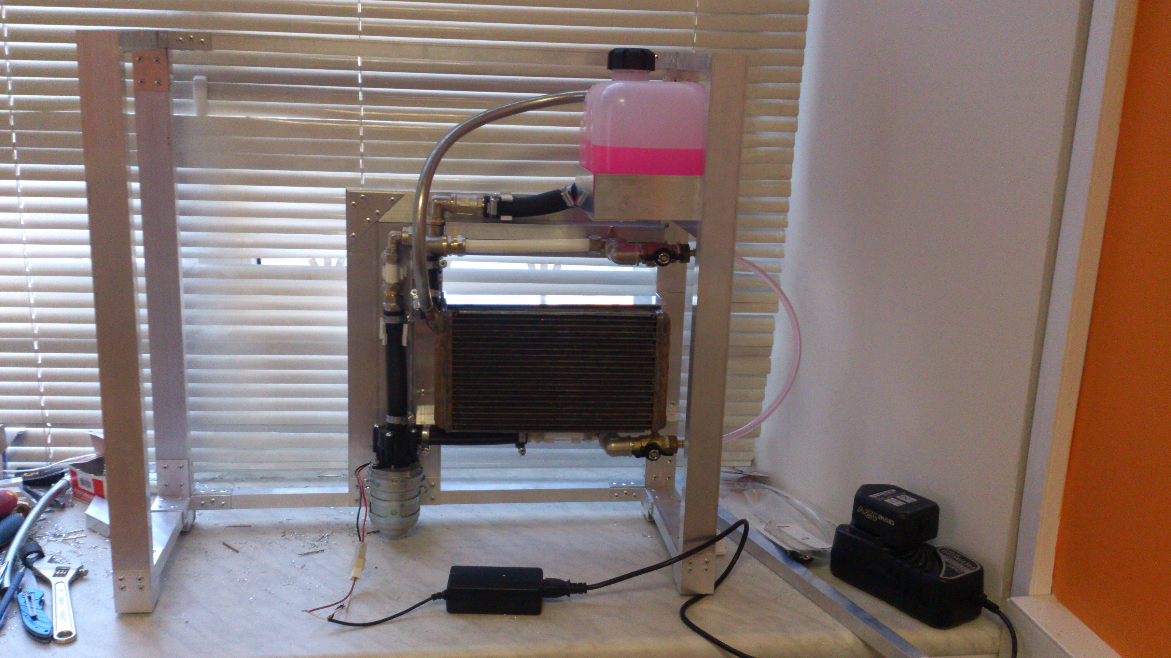

Вот, дошел до момента, когда уже можно поделиться с многоуважаемым сообществом кой чем.
Стояла задача: собрать во едино всю станочную обвязку. Компактно, по возможности аккуратно, параметр "быстро" отмер сам-собой, по-возможности не дорого.
Поскольку шпиндель мне достался водяной, то и задача усложнилась появлением водяных причендалов.
Корпус было решено делать из обрезков алюминиевого профиля наличествующих в изобилии в виде отходов от изготовления подрамников макетов жд (тоже пока эксперимент).
Проштудировав тыкнет и сей форум, я решил, что автозапчасти ближе "нам" (в кавычках, ибо я еще не "мы") по духу чем аквариумистика. Хотя помп от аквариума у меня тьма. Ибо ранее я собрал в офисе на радость сотрудникам аквариум на пол тонны с автоподменом воды и прочими отстойниками и фильтрами.
Итак, поход в авто магазин завершился быстро (часа 3 и 5 выломанных с корнем мозгов продавцов в разных отделах).
Результат ввел в недоумение этих продавцов, которые изрядно насмеялись над тем, зачем я купил и кладу в свою машину британского производства:
Радиатор печки от каких-то Жигулей (10ка кажись);
Помпу от зила;
Расширительный бачок от газели;
Резиновый шланг.
Я "добил их" сказав, что хочу модернизировать свой автомобиль. Ржали вместе. Долго. Разрабатывали на ходу версии совмещал сей процесс с перекуром.
После нескольких дней макетирования постоянно прерываемого работой, я решил "ваять в бронзе из алюминия".
Размеры: 250*600*640
Система охлаждения из выше описанных запасных частей плюс элементы арматуры и метало-пластиковой трубы. На входе и выходе вентиля со штуцерами (на фото "за корчены" для ходовых испытаний). Если, вдруг, станок надо будет отключить, не сливать же все? Запер вентили и сливать только то, что в трассе и самом шпинделе.
Сюда же, по задумке, должны попасть контроллер, инвестор, дам пер, блоки питания и компьютер с монитором, откидной Клавой и тракболом промышленным. Ну и со всем эти мне еще предстоит "взлететь"" ;)
Вот промежуточный результат (фото).
Продолжение следует...

Зачем-то много лишних фитингов переходов типа трубка ПВХ-фитинг-фитинг на металлопластик-труба металлопластиковая-фитинг-труба резиновая....
Смотрится конечно винтажно, по стимпанковски, но сильно удорожает ( фитинги дорогие) и снижает надёжность. Насос от печки тоже не лучшее решение - потребует мощного блока питания на 12 вольт, проще сразу обычный циркуляционник на 220 поставить.

Решение весьма оригинальное,есть в нем что-то .За ЗИЛовскую помпу не скажу,но аналогичная Газелевская шумновата...
Можно сделать все гораздо проще - радиатор для системы охлаждения компа + вентилятор на 220V + небольшой бачок с антифризом + насос на 220V,конструкцию можно смонтировать прямо на станке.

Din писал(а):Решение весьма оригинальное,есть в нем что-то .За ЗИЛовскую помпу не скажу,но аналогичная Газелевская шумновата...
Зиловская на 12 вольт - надо прислушиваться в пустом и тихом помещении. Шумит на уровне блока питания от компа. На 24 вольта результат по-хуже, ее уже четко слышно, но шум ветра от вентиляторов охлаждения радиатора (2*140мм) и блоков питания и этот шум скрывают.
Про комп: есть такой комплект. На этапе макетирования забраковал. Может позже, когда станок обретет свое постоянное место прилажу к нему компьютерный радиатор (он хорошо вместе с помпой под станок спрячется, прикрепленный снизу на предметный стол. Но сейчас собирался изваять что-то более мощное с целью охлаждать, возможно, не только один 1500 ваттный шпиндель.
Тенгель писал(а):Зачем-то много лишних фитингов переходов типа трубка ПВХ-фитинг-фитинг на металлопластик-труба металлопластиковая-фитинг-труба резиновая....
Собрано все из "подножного корма", что нашел, то и применил (купил ТОЛЬКО помпу, радиатор, бачок и шланга кусь). Переходы "резинка-металопластик" кроме согласования плоскости монтажа металопластика и помпы (за счет изгиба шланка) еще и обеспечивают демпфирование возможного шума помпы. Да и согласование диаметров просто так не сделать. У помпы 18мм, у бачка 16 и 9 (обратка/перелив), а у, какивофамилия, шпинделя, во: 6ка. Называется "а ну-ка собери" или "квест согласования диаметров". И в этой связи металопластик и арматура на 1/2 от него оказалась идеальным связующим звеном, поскольку есть переходы на все. И на шланг 6ку и на 8-10ку и на 16-18.
220 вольтовая помпа мне не люба. Аквариумные - фуфлыга (как я писал у меня их тьма разных, почти все перепробовал), а насос 220В - и дороже и крупнее. Да и жрет зиловская помпа 2А при запуске (на 12 вольтах) и 1.2 при работе. Конечно не очень экономично, но за ее тишину и производительность можно принять такие издержки.

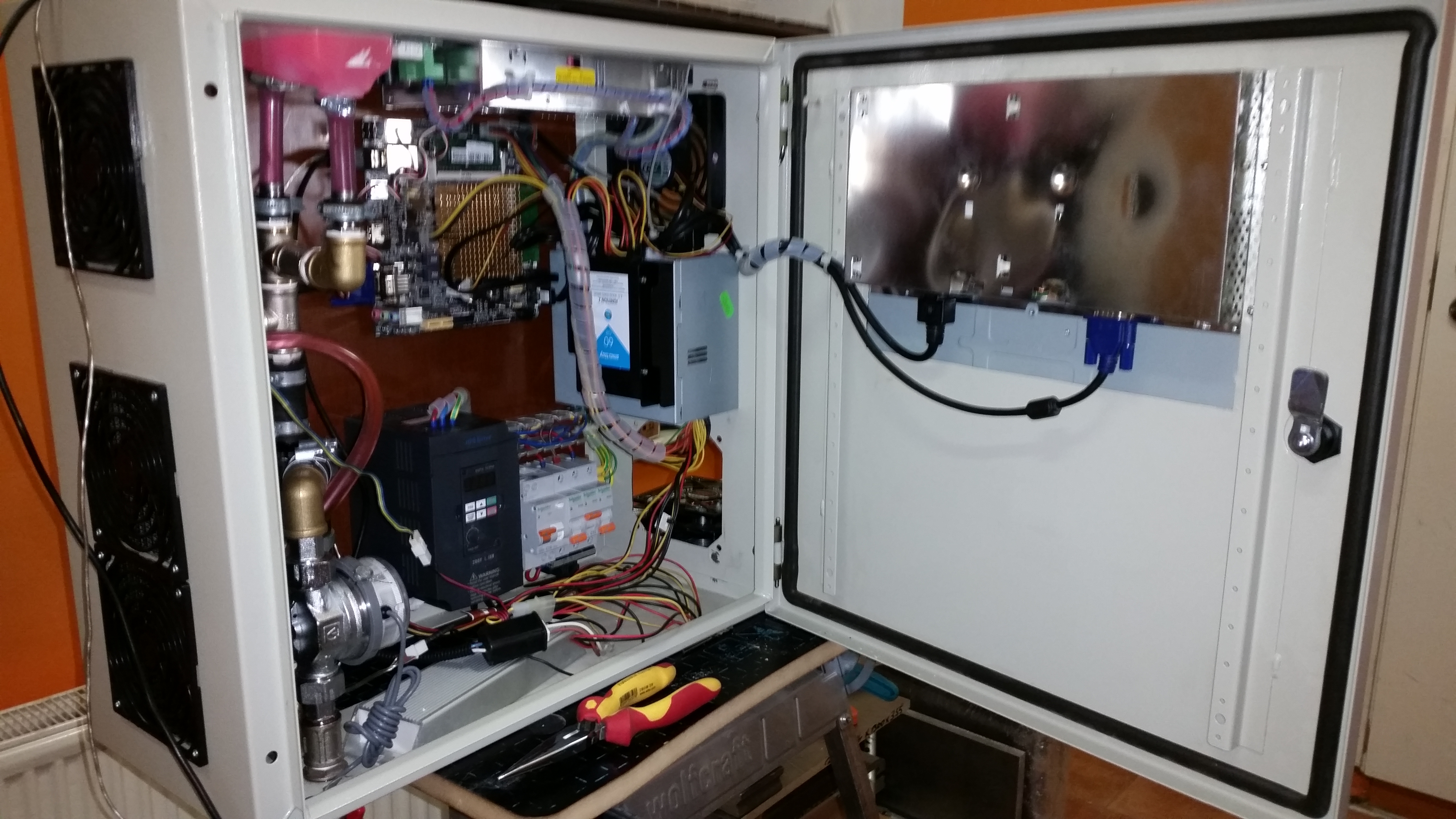

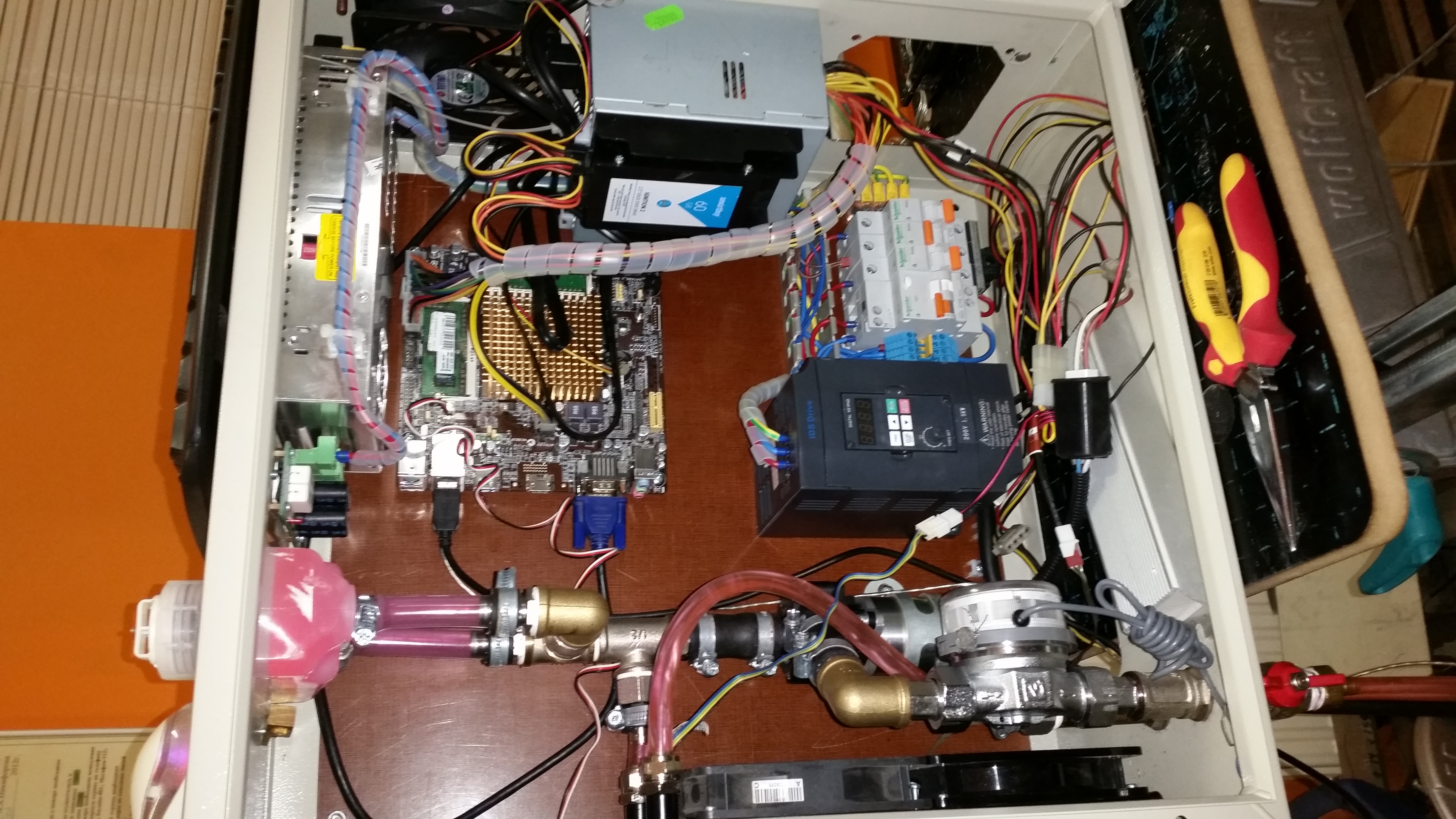

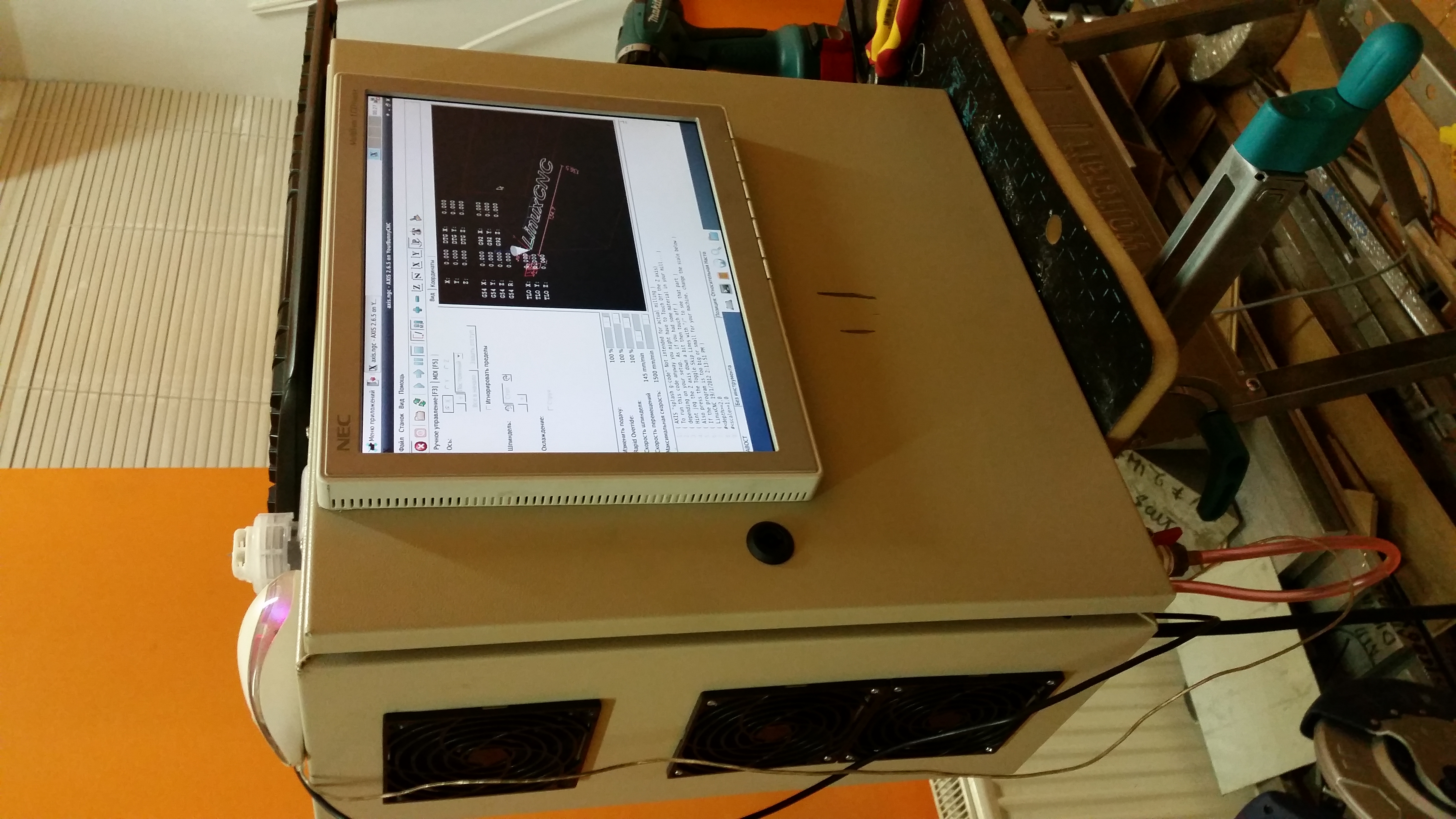

Давненько я не писал. Обещал же писать только по фактам созидательной деятельности. Вот. Настало. Результат, конечно, промежуточный, но вполне результат. Отестирован и проверен.
Собственно на фотках новая версия. Система охлаждения мудифицирована и кол-во арматуры сокращено. Бачок заменен на бачок тормозухи от жигулей (не большой, зато с датчиком), в качестве контроллера наличия потока ОЖ - счетчик воды с выводом геркона (правда полный импульс только один на 10л, но если по фронтам измерять, то 2.5 литра на каждое изменение состояния, а это уже с такой помпой меньше минуты).
Места занимает минимум. В один шкаф влезло все, что можно хотеть и еще место осталось для того, что еще хочу.
На бардак с проводами не смотрите. Отладка в самом разгаре. Укладка еще предстоит. А душа поделиться горит :)
На все вентиляторы, датчики температуры, потока, будет Olimex'овая платка демонстрационная на STM32F103. Может потом, какньть, когда платки делать по-человечьи научусь - изваяю специализированную свою.
Знаю, что скажете, что инвертор зря в одном ящике с компом поселился. Однако сколько я не тестировал - сбоев не заметил.
Так же знаю, что вода с электричеством не самые лучшие соседи. Ну на сей счет будет экран с датчиком протечки. Зоны с водой и без четко разделены.
TODO: кроме упаковки и наведения красоты еще предстоит сделать кнопки аварийные под монитором, клаву цифровую... еще много ништяков.
