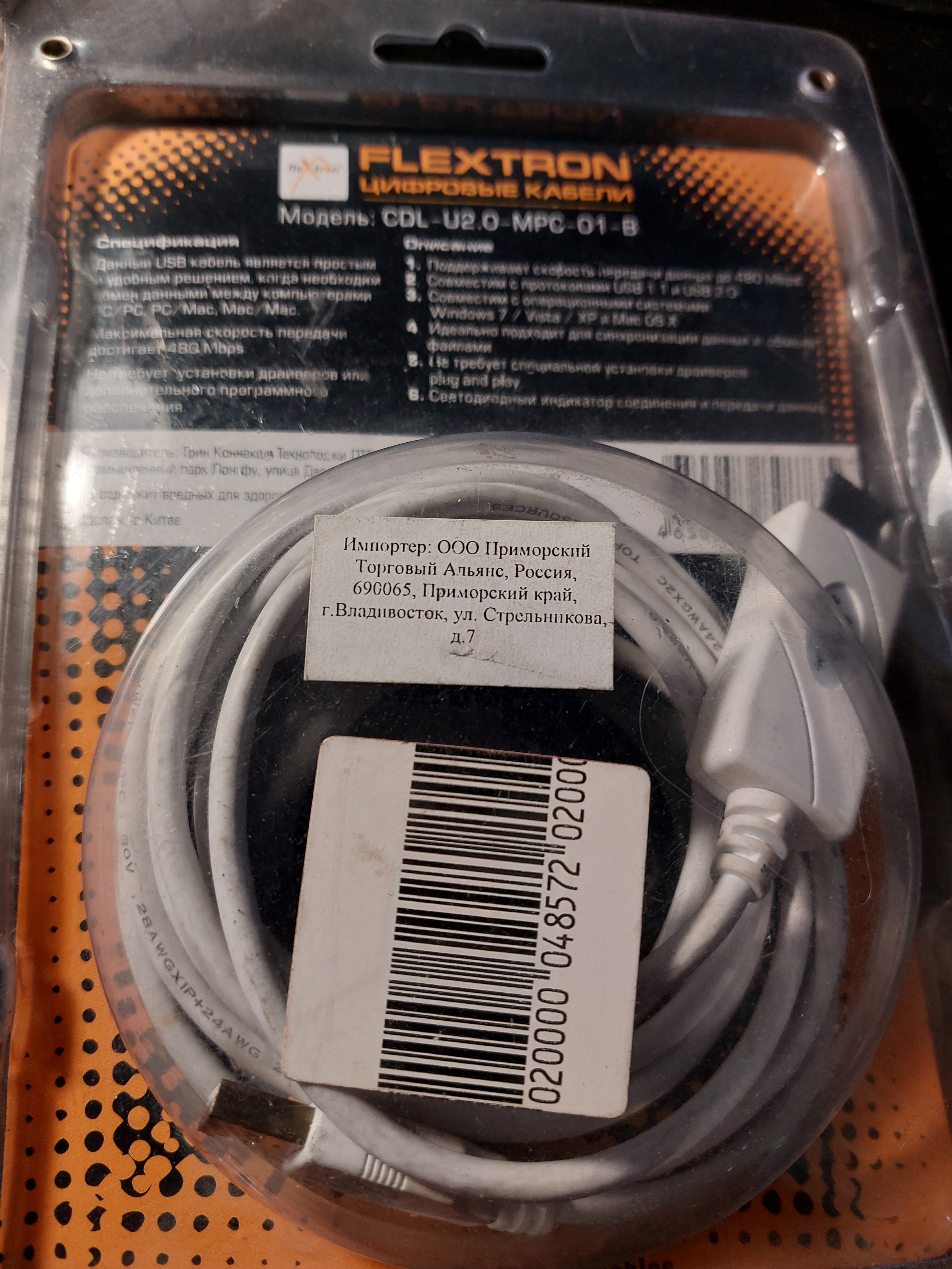

Интересно есть что нибудь чтобы связать два компа по USB.
Например имеем контроллер ddcs с USB, и других вариантов закидывать файлы кроме как через USB не имеем.
Чтобы флешку не дергать туды сюды. На компе определяется как флешка и на ddcs видит как флешку. Но писать на флешку можно только с компа.

aftaev писал(а): ↑ Интересно есть что нибудь чтобы связать два компа по USB.
Давным давно у меня был шнурок для связи 2-х компов по usb, там посередине была какая-то коробочка, работало только со своим софтом под винду.
aftaev писал(а): ↑ Чтобы флешку не дергать туды сюды. На компе определяется как флешка и на ddcs видит как флешку. Но писать на флешку можно только с компа.
Готовых вариантов не знаю, но никто не мешает сделать такой девайс на контроллере, сейчас кажется есть жирные stm с двумя usb на борту, в качестве накопителя использовать карточку sd.

гражданинъ
Сообщения: 1034
Репутация: 170
Re: USB в оптику.
Сообщение гражданинъ »
Брал очень давно в компьютерном магазине ,софтина внутри -фтыкаешь устанавливается сама.
