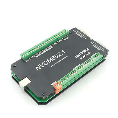

Приветствую! Если ошибся разделом, извиняюсь. Строю первый фрезер 3040. Купил USB контроллер nvcm4v2.1 как на фото. Нигде не могу найти файл профиля к нему novusun.dll Китаец с али молчит. Сайт novosun.com у меня не открывается. Если есть у кого файлик, просьба поделиться.

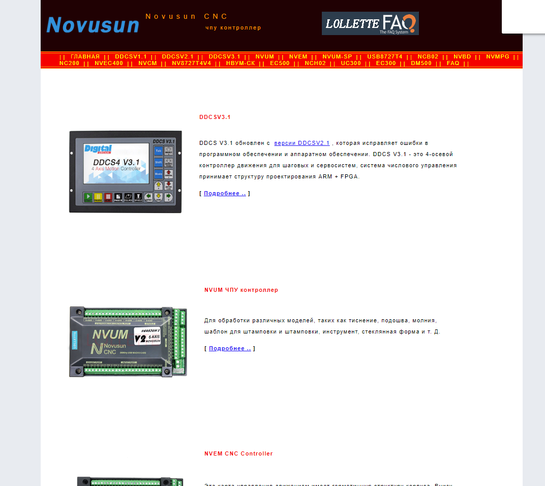

А может не тот сайт открываем?
Пробуй этот https://www.nvcnc.net/

Этот тоже не открывается. Пробовал с разных компов и сетей (
Пишет не удалось перейти, поскольку сайт долго не отвечает.

transis писал(а):Пишет не удалось перейти, поскольку сайт долго не отвечает.
качай
Novusun.rar
(352.08 КБ) 685 скачиваний
NVCNC_NVCM_EN.pdf
(3.54 МБ) 2175 скачиваний

Спасибо, добрый человек!

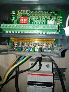

подскажите как этот контроллер подключить к частотнику

и тишина ткните неуча куда подключить

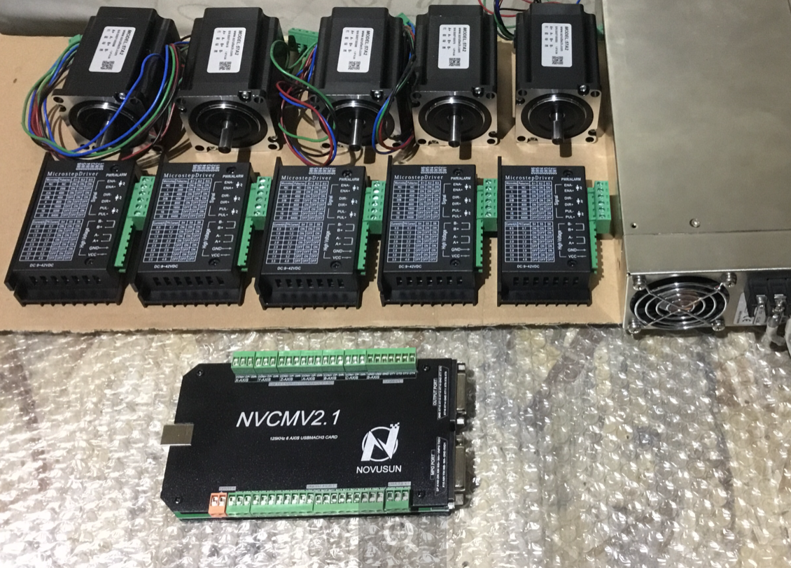

Купил такую же плату драйверов NVCMV2.1, не могу состыковать ее с Mach3. В диспетчере устройств плата определяется в Устройствах HID как novusun-executer. Но пишет, что драйверов на нее не установлено. При попытках в Mach3 управлять с клавиатуры, в статусе пишет device is not ready. Как ее подключить? Винда 7.
