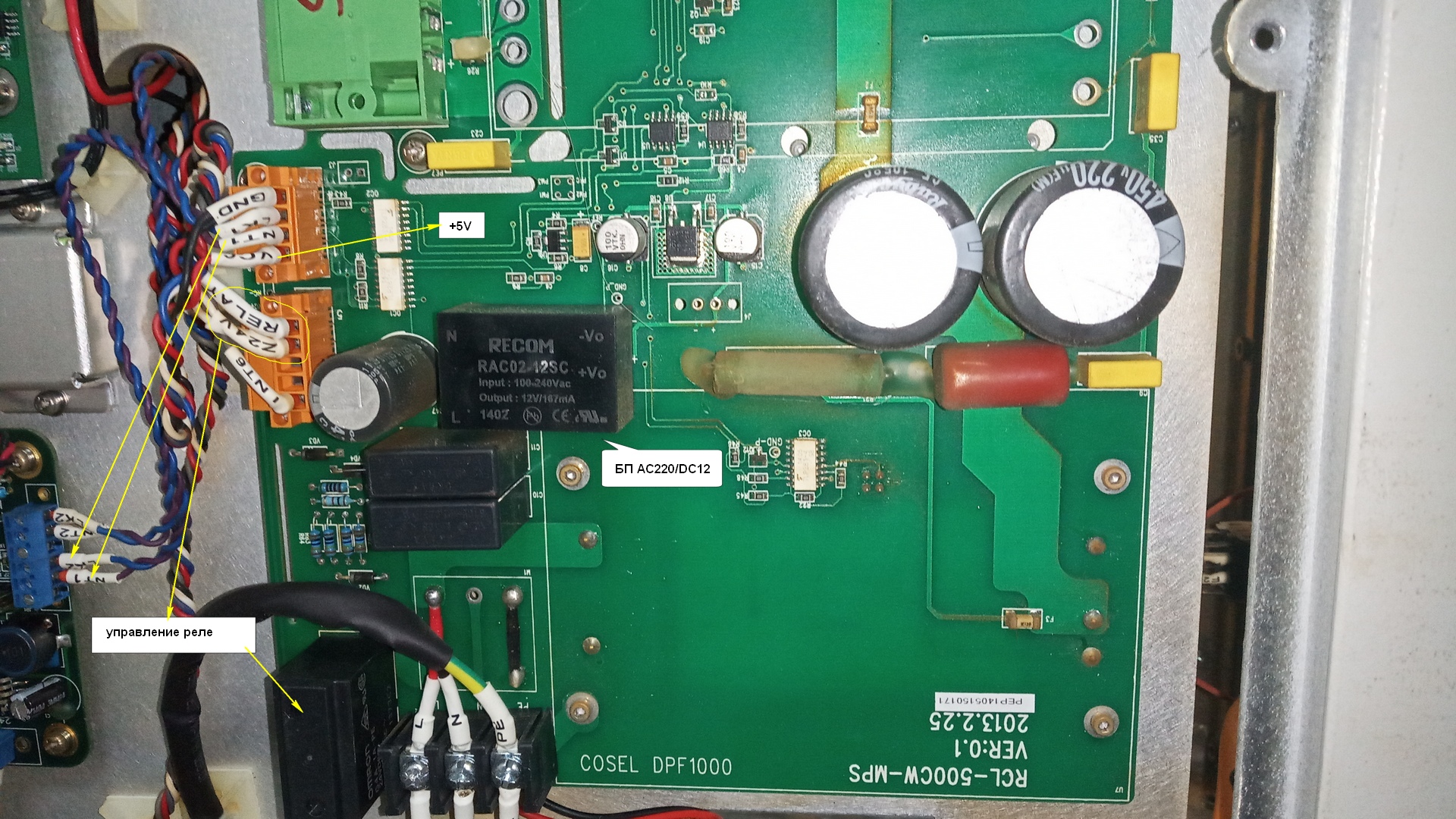

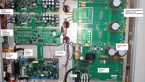

вид снизу: что имеем: две платы питания.
одна доступна снизу, я ее сфотал, другая - в середине "бутерброда". Добраться сложно, но можно, придется снять модуль излучателя.
плата покрупнее

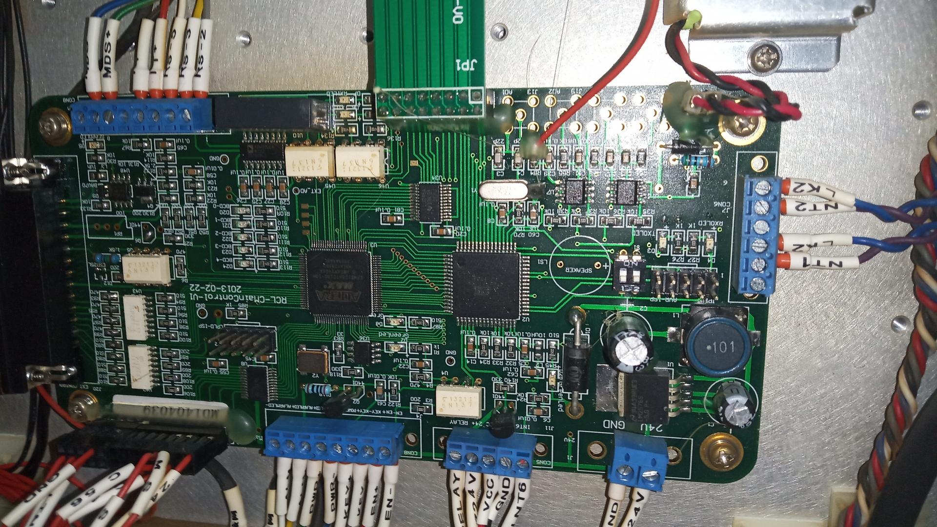

Традиционных атрибутов импульсных источников питания (диодный мост/трансформатор/силовой транзистор/оптрон), не наблюдается Плата управления общая логика такая, при повороте ключа, питание подается на небольшой модульный блок питания 24в, который питает плату управления.
плата загружается и дает команду на включение реле, расположенных на модулях питания
после этого, сразу выдается сигнал аварии.
проводочков от плат питания на плату управления идет совсем немного, буду пытаться разобраться что к чему.
Вопросы к сообществу:
сталкивался ли кто-нибудь с подобным?
Особенно интересны модули, стоящие снизу под платой питания.
Один "типа выпрямитель" и 2(3) похожих на модульный DC-DC преобразователь.

Если верить написанному на текстолите, то cosel dpf1000 это pfc (корректор мощности).

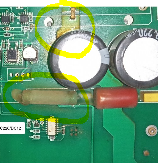

изменения цвета маски и проводника под ёмкостью, изменения цвета резистора.. грелся так, что лак/краска на рядом стоящей ёмости обесцветилась... Проверь его, не оборван часом, от нагрева могли посохнуть ёмкости.. их провеить.. Нужен нормальный ESR-метр, позволяющий делать измерения внутрисхемно..
Модули залитые компаундом.. шансов починить - почти ноль.. да найти такие компоненты.. разве что с фаренеля заказывать..
п.с.
Резистор и ёмкость, похоже это снаббер наружу из модуля вывели.. т.к. компоненты большие..
п.с.

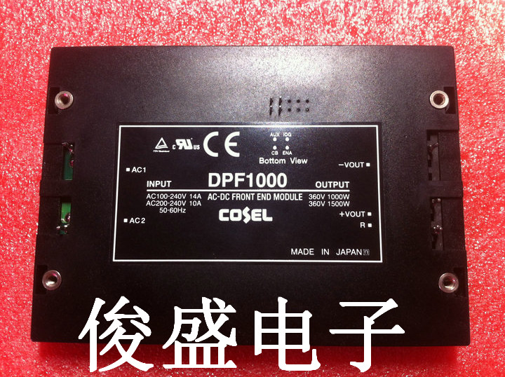

Ещё посмею предположить что после pfc стоят dc-dc от vicor. Очень уж похожа распиновка.

Он имел ввиду наверное резистор снизу под кондером левым. Это скорее всего токовый шунт , который идёт на вывод R корректора. В любом случае нужно плясать от корректора. Отрезать все что после него, и посмотреть стартует он или нет, пока с его выхода enable ниче не будет, система не взлетит. Может и не будет смысла ползти дальше по питанию (кондерчики, шмондерчики

Резистор скорее всего чем-то покрыт, чтоб не было открытых железок под высоким напряжением.
Аналогично покрыты и контакты конденсаторов справа от него.
Присмотрелся повнимательней - похоже, что и контакты выходящие из больших конденсаторов аналогично защищены, судя по цвету пятен, так что не факт, что конденсатор стрельнул. И предохранитель F2 тоже...
Надо проверять наличие всех питающих напряжений, выходящих с платы...

сегодня, при обследовании, обнаружена неработоспособность одной (той что на фото) DPF1000. на входе есть - на выходе - нет.
Другой модуль питания, исправен.
решили заказать на али
вероятнее всего, это БУ, но деньги невелики, рискнем.

Можете вообще попробовать без корректора запустить. Диодный мост и вперед.310в dcdc vicor хватит. Только сигнал enable и iog от pfc сэмулировать. Там вроде открытый коллектор выход. Убедитесь что викоры живые.
