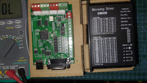

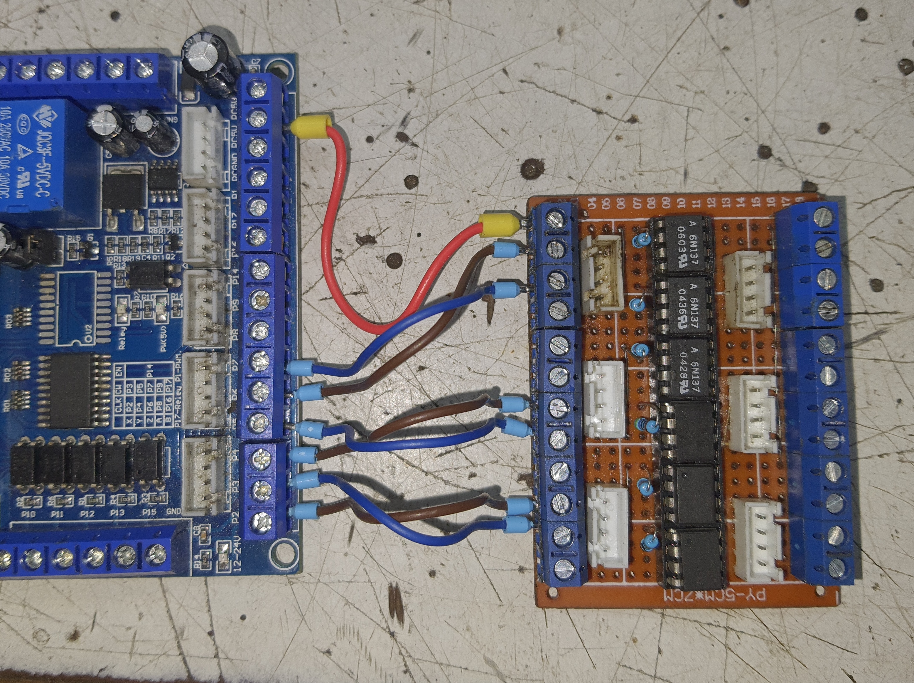

Получил недостающие компоненты электроники и собрал дополнительную опторазвязку step/dir. Буду собирать с учетом ваших замечаний. В понедельник привозят подработку. Может обойдется без новых ужасов.
