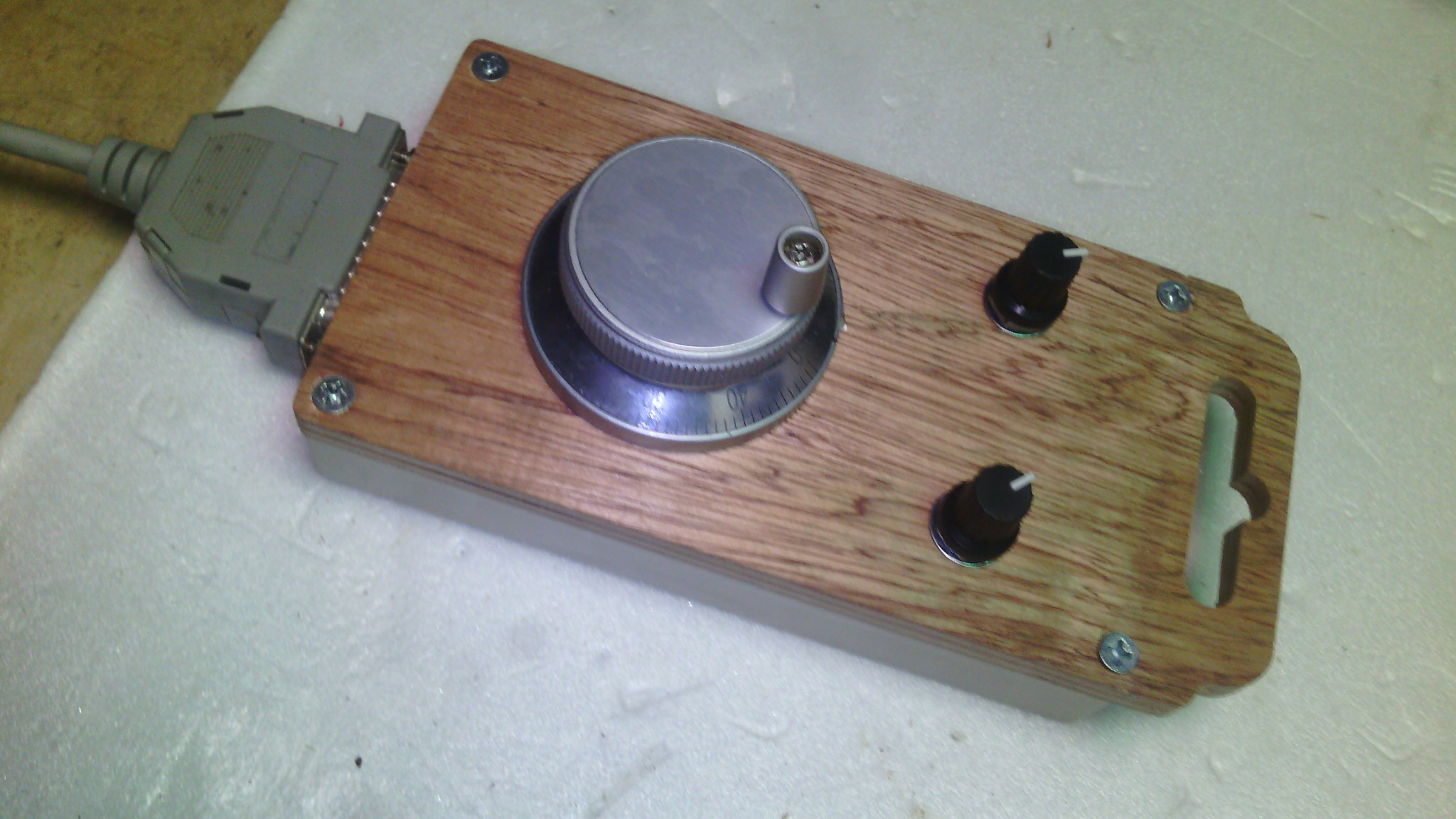

Я пару лет назад брал на Али энкодер на пробу, самый дешман за 800руб. Пульт сделал сам. Использую с STB4100. Проблем в работе не наблюдаю. Но штука очень удобная.
IMG_20191124_181534.jpg (8799 просмотров) <a class='original' href='./download/file.php?id=176943&sid=abc0088c549645fa5839ca89e87f39f5&mode=view' target=_blank>Загрузить оригинал (425.78 КБ)</a>

Гут! Обнадёживает.
Буду набирать свою статистику. Потом тому знакомому расскажу её. То есть свой и ваш опыт.

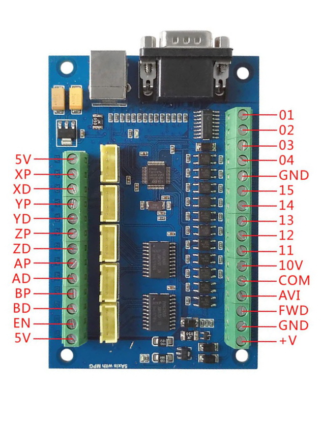

Однако у меня проблема :(
Купил какую-то подделку в 2 раза дешевле и охреневаю.
Драйвера ШД подключил нормально. А вот со шпинделем - ничего не понимаю.
У этой платы даже контакты другие. Например, нет вывода PWM :wtf:
Выводы AVI и 10V не смог заставить работать. Запитал 12В - никакого напряжения на этих выводах нет ни при каких режимах.
Вывод FWD нормально замыкает/размыкает цепь.
Запитал 24В - полыхнул конденсатор.
Вот теперь думаю - что от этой платы еще ожидать и что делать?
Выкинуть и купить оригинальную? А какая именно "оригинальная"?
Вижу на АЛи в основном продает их "HYONGC" и предупреждает, чтобы не покупали подделки, типа с ними не будет работать MPG.
Но кто ж таким страшилкам верит? Китайцы всегда прут дизайн у других...
А вот теперь я в раздумье. Может купить STB4100 и не париться? В чеи преимущества STB5100? Только в пульте?

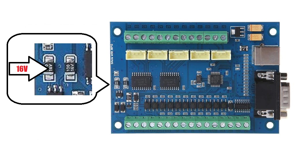

ПРЕДОСТЕРЕЖЕНИЕ!
Не покупайте реплику STB5100 у этого поставщика: https://aliexpress.ru/item/4000216232044.html
Это полный отстой! У меня в руках взорвался конденсатор.
Как показало расследование (прозвонка цепей, изучение фоток платы с других ресурсов) в силовой цепи, допускающей напряжение 24В,
впаяны электролиты на 16В. Один из них и рванул.
16vCapacitors.jpg (5379 просмотров) <a class='original' href='./download/file.php?id=181367&sid=abc0088c549645fa5839ca89e87f39f5&mode=view' target=_blank>Загрузить оригинал (152.18 КБ)</a>
Кроме того, пины на этой плате другие. Напр. нет PWM. Проверить, как работает AVI я не смог из-за указанного инцидента.
replica2.jpg (5379 просмотров) <a class='original' href='./download/file.php?id=181368&sid=abc0088c549645fa5839ca89e87f39f5&mode=view' target=_blank>Загрузить оригинал (179.24 КБ)</a>
