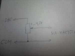

Работает и так, но имеется не большое несоответствие заданных и реальных оборотов шпинделя. Можно поступить очень просто, поставить подстроечный или переменный резистор прмерно 1ком -4,7ком и выставить нужное нам напряжение. Если кто не знает как это реализовать, можно посмотреть на схеме...

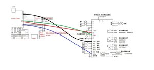

у китайцев спросил прислали картину
H097cadfa0c664435a9f7754cb8ab48c0T.jpg (5692 просмотра) <a class='original' href='./download/file.php?id=176690&sid=470a8a8bf724bb127b12734b30d1e2d2&mode=view' target=_blank>Загрузить оригинал (94.31 КБ)</a>

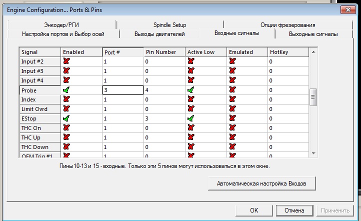

Осваиваю плату STB4100, вроде все не плохо, но есть один затык.

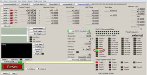

Подключил датчик нуля инструмента, он видится в маче и при замыкании на инструмент в окне диагностики гаснет зеленый огонек, т.е. есть реакция на замыкание.
55.jpg (5524 просмотра) <a class='original' href='./download/file.php?id=176890&sid=470a8a8bf724bb127b12734b30d1e2d2&mode=view' target=_blank>Загрузить оригинал (142.79 КБ)</a>

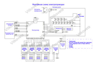

Т.е. подключил к плате правильно согласно этой схеме
монтажная схема электропроводки.jpg (5524 просмотра) <a class='original' href='./download/file.php?id=176891&sid=470a8a8bf724bb127b12734b30d1e2d2&mode=view' target=_blank>Загрузить оригинал (399.48 КБ)</a>
Испробовал кучу скриптов из сети, но при нажатии кнопки Авто Тул Зеро либо ничего не происходит, либо ось Z едет до платформы пробника и сквозь нее, хорошо что вместо фрезы или сверла в шпиндель воткнул толстый многожильный провод который просто сминается.
Т.е. при касании платформы пробника ось Z не останавливается, а продолжает движение.
Где искать проблему, в настройках мач3 , скриптах или в подключении платы?!
Настройка мач3 вроде верная.

dimsonmaster писал(а):и при замыкании на инструмент в окне диагностики гаснет зеленый огонек
... а у меня загорается. То есть наоборот. Попробуй инвертировать его в настройках (убери зелёную галку active low на твоём скрине).
За скрипты спасибо !

moscow писал(а):... а у меня загорается. То есть наоборот. Попробуй инвертировать его в настройках (убери зелёную галку active low на твоём скрине).
Блин, дружище, огромнейшее спасибо за подсказку!
Прям реально спас!
Инвертировал и все как ты написал вышло.
Вот скрипт который работает у меня.....
РАБОЧИЙ СКРИПТ Z axis auto tool zero.txt
(882 байт) 476 скачиваний
А я блин ориентировался на статью в сети, там прямо наоборот написано было))) https://cncmodelist.ru/stati/190-probe.html
А на ютюбе видос как раз правильный нашел.
