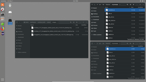

MX_Master писал(а):Я, кстати, вижу, что svb собирал образ для orange pi pc2. А на нём как раз H5-тый проц. Надо посмотреть есть ли там на борту Machinekit.
Посмотрел. В образе для Orange Pi PC2 (H5) machinekit (или linuxcnc), всё-таки, есть. Но все RT компоненты датируются 2014-м годом.
2019-03-31_000611.png (2528 просмотров) <a class='original' href='./download/file.php?id=159996&sid=187153757c6ddf87af305bb0560ba2fc&mode=view' target=_blank>Загрузить оригинал (417.55 КБ)</a>
