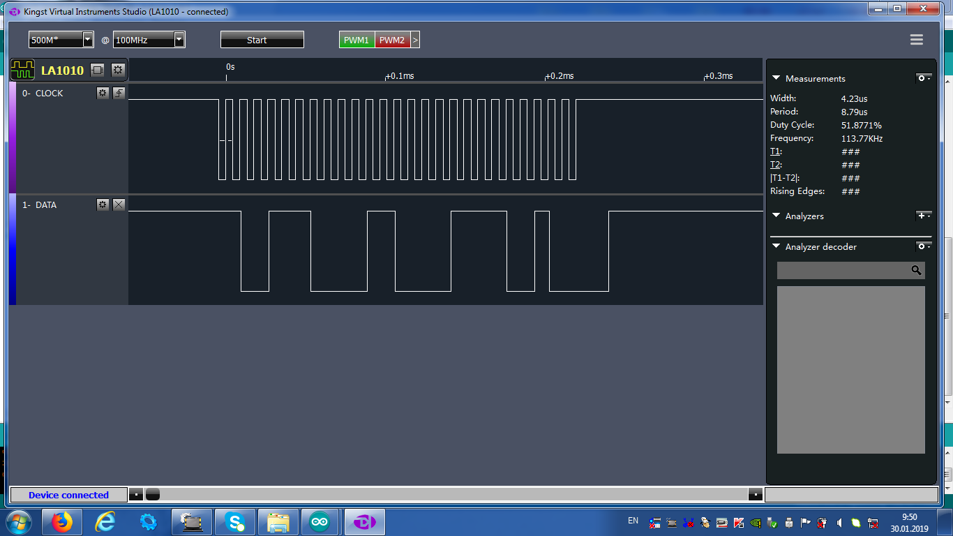

Спасибо. Увеличил количество импульсов. Пока стабильно переходит в 1.
Даже время записи анализатора увеличил до 5 секунд. Нолика не заметил.

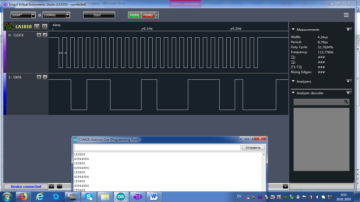

Надеюсь нормально будет. Прилагаю скрины.
Записывал 100секунд(максимальное время в анализаторе) -полёт нормальный.

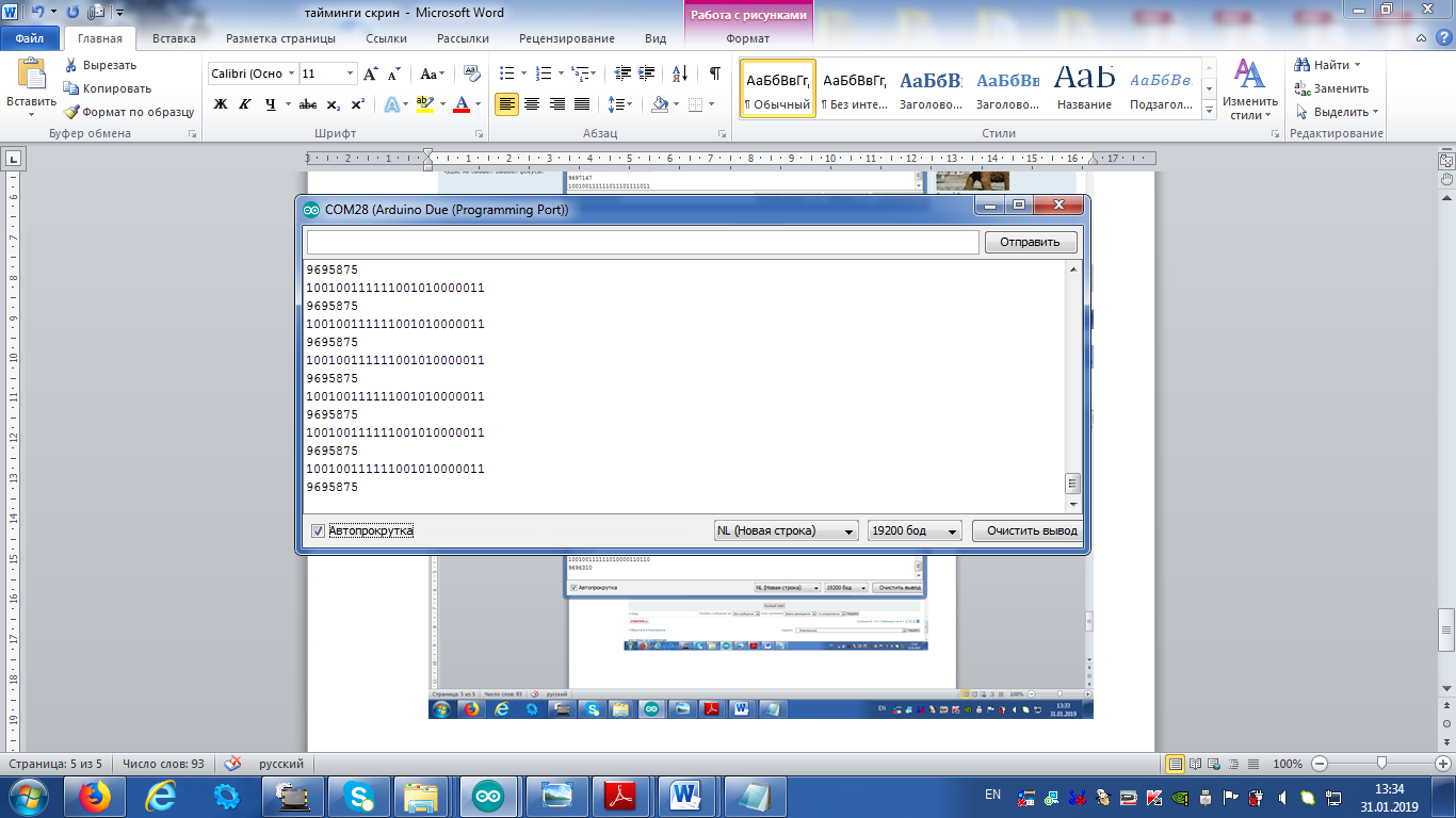

25 имп-1.png (1989 просмотров) <a class='original' href='./download/file.php?id=155734&sid=db50e18f1d807bed4fdd315b75e373b5&mode=view' target=_blank>Загрузить оригинал (124.7 КБ)</a>
на втором вложил скрин монитора порта, результат преобразования даты в десятичную цифру-смотрим на длинную. Короткая-попытка превратить её в милиметры.
25 имп-2 и монитор порта.png (1989 просмотров) <a class='original' href='./download/file.php?id=155735&sid=db50e18f1d807bed4fdd315b75e373b5&mode=view' target=_blank>Загрузить оригинал (167.88 КБ)</a>

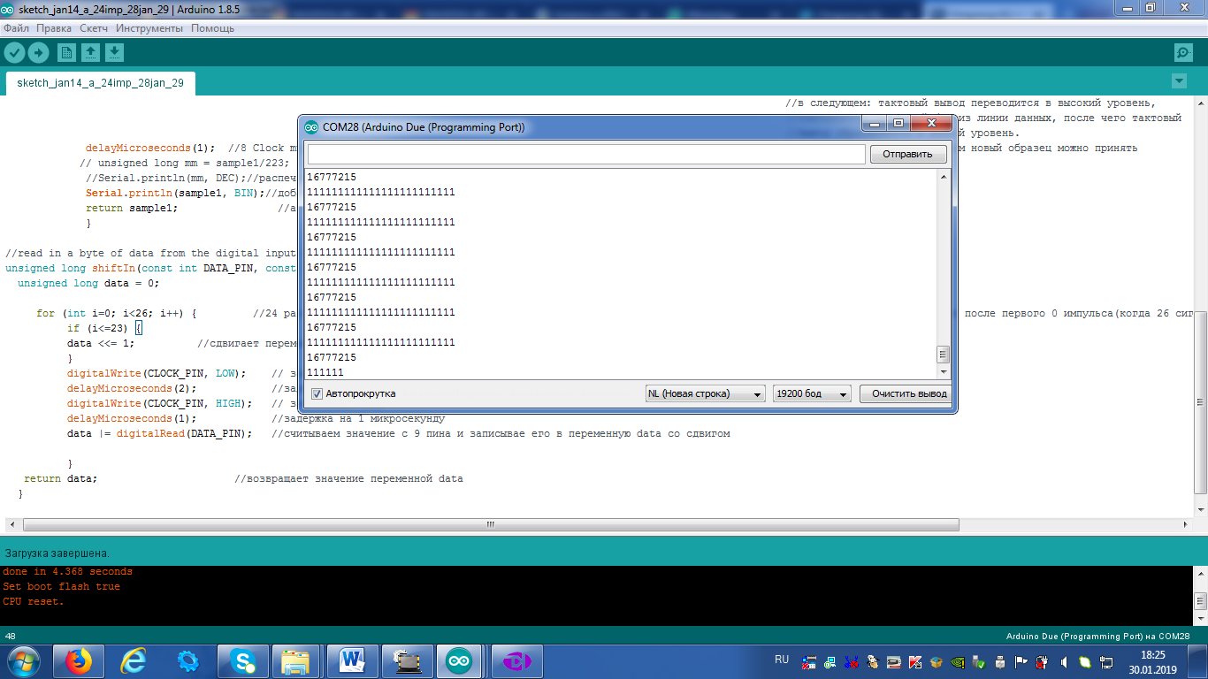

прикладываю весь скетч. Правильно ли происходит считывание бит? (убрал гору коментов, что то тут совсем не смотриться)))

Пы.Сы. Я сейчас смотрю цифры с монитора порта. Отключаю питание энкодера(24в), питание Arduino не отключаю. Цифры во время выключения превращаються в нули, а потом в какую то другую. Чё за хрень, энкодер как и положенно не выдаёт ничего(анализатор подтверждает), а циферки не в нолях :wtf: .
Гдето в скетче засада есть.

Кулибин1437 писал(а): Отключаю питание энкодера(24в), питание Arduino не отключаю. Цифры во время выключения превращаються в нули, а потом в какую то другую.
Случайно не в 16777215 ?

неа, печатает в данный момент 67108863. а с питанием 39015906 при вращении энкодера-меняется.
И также 67108863-когда пин дата вытащен из ардуинки
Сообщения: 9116
Re: Arduino и RS422 энкодер
Кулибин1437 писал(а):неа, печатает в данный момент 67108863
То есть 2^26-1. А должно быть 16777215 = 2^24-1.
Подозреваю, что первый и последний биты данных последовательности надо проигнорировать.
У вас, когда включен энкодер, при вращении получаются только четные значения?

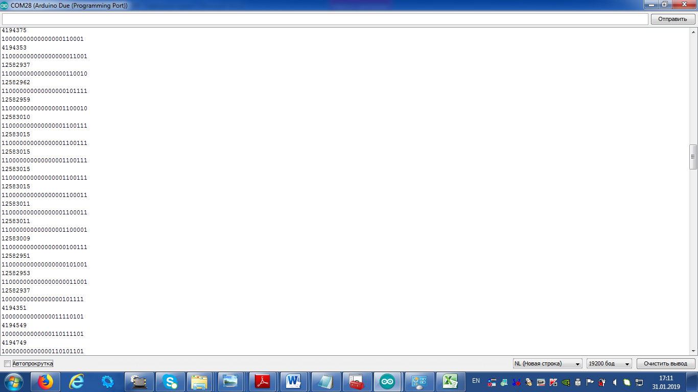

Сергей Саныч писал(а):То есть 2^26-1. А должно быть 16777215 = 2^24-1.
Это с отключенной датой или равносильно с отключенным энкодером.
16777215.png (1929 просмотров) <a class='original' href='./download/file.php?id=155761&sid=db50e18f1d807bed4fdd315b75e373b5&mode=view' target=_blank>Загрузить оригинал (163.49 КБ)</a>
а это с подключенным, то есть считает.
считает.png (1929 просмотров) <a class='original' href='./download/file.php?id=155763&sid=db50e18f1d807bed4fdd315b75e373b5&mode=view' target=_blank>Загрузить оригинал (162.48 КБ)</a>

С этой DATA пока не всё решено, ну или с преобразованием в десятичное значение. Дело в том что, насколько я помню энкодер за оборот должен выдавать 4096 импульсов, по крайней мере заказывал такой.
UT86RSJXkNbXXagOFbXC--1.jpg (1909 просмотров) <a class='original' href='./download/file.php?id=155821&sid=db50e18f1d807bed4fdd315b75e373b5&mode=view' target=_blank>Загрузить оригинал (97.83 КБ)</a>
А по факту разница в цифрах между оборотами таковы:
6156
6126
260098
2060
10137
6048
чегото я ещё не понимаю :problem:
Скидку наверное можно давать на неточность вращения в пределах пусть 200 единиц, а тут гораздо выше.
Почему обратил внимание. Хотел пытаться отмотать до нуля энкодер и увидел это дело...
К стати я у энкодера не применял выход DIR и MIDP(почему то так написано на нём). Что с ними делать. Может и их подключить. Это вроде как направление или ни так???
Придётся читать мануал, учи матчасть :lolh: , чтото про них написано на непонятном аглицком :wtf:
По сути мне кажется что эти сигналы не должны влиять на отчёт?

Кулибин1437 писал(а):data |= digitalRead(DATA_PIN);
А эта функция точно возвращает только 0 или 1? Не может ли быть мусора в старших разрядах?
я бы для надежности попробовал
data |= digitalRead(DATA_PIN) & 1;
Попробуйте повернуть энкодер на "чуть-чуть" и сравните показания.

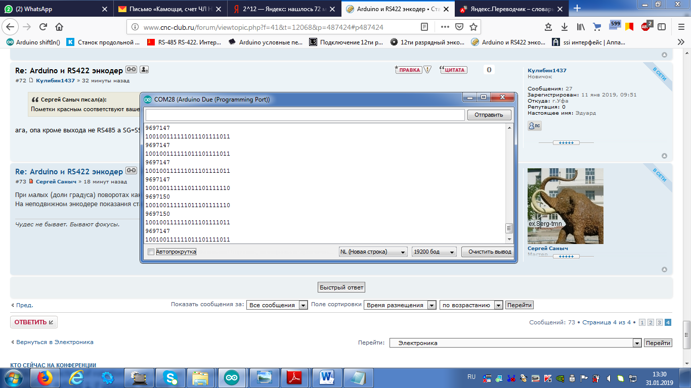

При малых (доли градуса) поворотах как меняются показания? Приведите примеры (скриншоты).
На неподвижном энкодере показания стабильны?

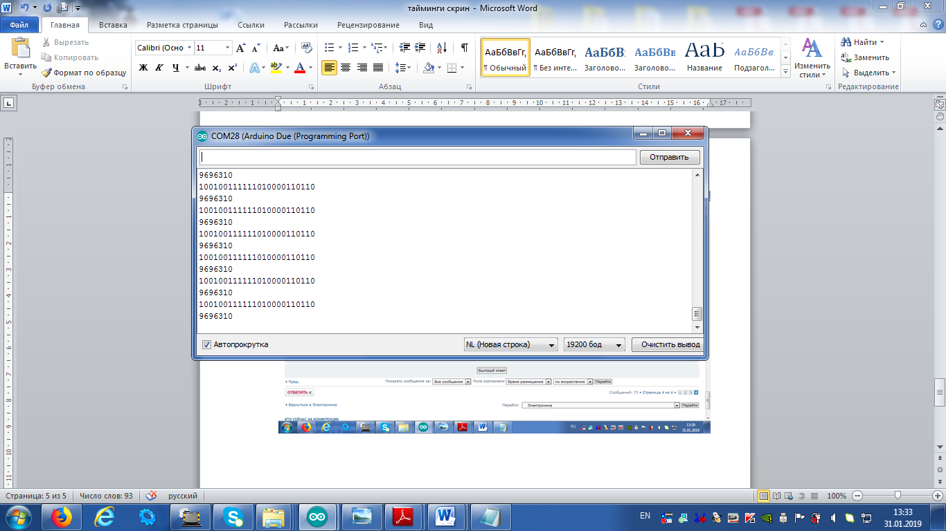

иногда последний знак скачет, а так в основном цифра не меняется.
от нуля.
0.png (1875 просмотров) <a class='original' href='./download/file.php?id=155833&sid=db50e18f1d807bed4fdd315b75e373b5&mode=view' target=_blank>Загрузить оригинал (213.58 КБ)</a>
минус 0,25 оборота
минус четверть оборота.png (1875 просмотров) <a class='original' href='./download/file.php?id=155834&sid=db50e18f1d807bed4fdd315b75e373b5&mode=view' target=_blank>Загрузить оригинал (233.07 КБ)</a>
плюс 0,25 оборота
плюс четверть оборота.png (1875 просмотров) <a class='original' href='./download/file.php?id=155837&sid=db50e18f1d807bed4fdd315b75e373b5&mode=view' target=_blank>Загрузить оригинал (259.51 КБ)</a>

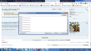

Сообщение Кулибин1437 »

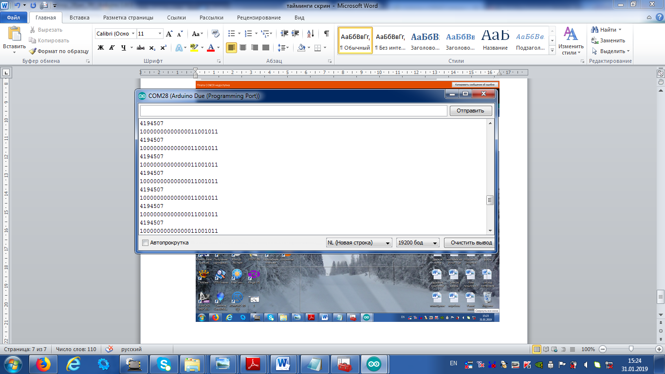

к плюсу-ничего не считает, показания не меняються.
К минусу-показания изменились(похоже действительно сбросился в какуто цифру.
зато фокус появился.
обнулил.
обнулил.png (1858 просмотров) <a class='original' href='./download/file.php?id=155839&sid=db50e18f1d807bed4fdd315b75e373b5&mode=view' target=_blank>Загрузить оригинал (168.07 КБ)</a>
повернул четверть оборота против часовой
после обнул против часов.png (1858 просмотров) <a class='original' href='./download/file.php?id=155843&sid=db50e18f1d807bed4fdd315b75e373b5&mode=view' target=_blank>Загрузить оригинал (396.89 КБ)</a>
апосля обнул.png (1839 просмотров) <a class='original' href='./download/file.php?id=155847&sid=db50e18f1d807bed4fdd315b75e373b5&mode=view' target=_blank>Загрузить оригинал (223.35 КБ)</a>

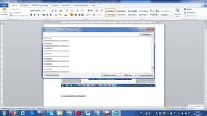

И по часовой полоборота
Цифры после перскакивания нуля резко меняют показания.
А вот когда смотришь на нолики и единички, их переполнение, перескакивание происходит вроде как в книжках, всё замечательн(смотрел ещё до этого)

Сообщения: 9116
Что-то попутано, картинки 1 и 3 идентичны, у них даже время совпадает.
И еще - в документации заявлен контроль четности, но где этот бит - не сказано.

Сергей Саныч писал(а):И еще - в документации заявлен контроль четности, но где этот бит - не сказано.
а это не провод DIR c энкодера-который в воздухе висит пока что.
Или мне к китайцам, пытать их, куда они спрятали его, в смысле бит.
добавлю. Поймал момент перехода через обнулённую точку.
Поймал момент перехода через обнулённую точку.png (1834 просмотра) <a class='original' href='./download/file.php?id=155864&sid=db50e18f1d807bed4fdd315b75e373b5&mode=view' target=_blank>Загрузить оригинал (112.83 КБ)</a>
Кстати второй бит слева, возможно он о направлении говорит. Я как раз менял направление, в этот момент цифры резко меняються как раз
Последний раз редактировалось Кулибин1437 31 янв 2019, 15:18, всего редактировалось 2 раза.
