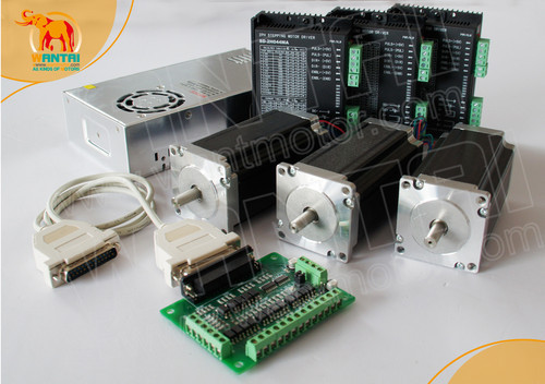

Помогите с выбором (начинающий, плохо ориентируюсь в электронике), предварительно о ЧПУ -
-Рабочая зона 1000х650х300 (в перспективе буду докупать 1ну ось для балясин)
-Тип передачи мешаный, зубчатая на осях X и Y, и винтовая на Z.
-Направляющие на подшипниках по Алюминиевых уголках или на линейных подшипниках и круглая рельса.
-Шпиндель 2.2 кв водное охлаждение китай (после изготовления всего станка) или 3 кв.
-Скорость думаю в пределах 3000мм/мин или больше...
-Материалы для обработки - Алюминий, Сталь, Дерево, Стекло, Пластик.
Подскажите какие комплекты луче и почему еси, нашел вот такие:
1.В нём:
3 PCS Nema 23 Stepper Motor dual shaft with 428oz-in holding torque,
3 PCS Stepper Driver with 4.2A DQ542MA replacing M542 ,
1 PCS Power Supply for 350W,36VDC,
1 PC DB25 Breakout Board & 1 Cable for free offering
2. Тут так:
+ 3PC 23HS2430B 3A dual-shaft 112mm 4-leads
+ 3PC Driver DM542 128 microstep 1A-4.2A 18-50VDC
+ 1PCS Powe supply 350W-36VDC
+ 1PC Interface board
+ 1PC power supply 50w-5v (free)
3. И последний:
1 x 5 axis breakout board V5 type
1 x DB25 parallel cable
1 x USB cable
3 x CW5045 stepper motor driver
3 x 23HS2430 Dual shaft stepper motor
1 x 36V/11A 400W switching power supply
English user manual for breakout board and stepper motor driver will send by email
MACH2/3:http://www.artsoftcontrols.com, EMC2: http://www.linuxcnc.org
Может есть аналоги комплектов или лучше, в пределах до 400-450 УЕ

Ок , вантай отпадает, а что скажете про DM542 и CW5045
CW5045 вычетал говорят шустро ШД двигают но вот так и не понял у них защиты от резонансов и остальной защиты нету или есть?
DM542 про него пишут мол больше защит... (тут http://forum.modelka.com.ua/index.php?s ... 582&st=120)
А возможен ли вариант 2M542 http://www.ebay.com/itm/NEMA23-Stepper- ... 1c267dc880
как 2M542 себя зарекомендовали?
+ походу возник вопрос, а у мотора пишут ток 3А, а драйвера по разному дают, есть 2.8, 3.1, 3.2 как подобное сказывается на движении и на што ещо влияет?

драйвера делают более менее нормально по момему мнению их штампует пару заводов остальные ляпают свои имена, а вот моторы смотри в сторону http://myworld.ebay.com/infoshine15/

CNC-JOY писал(а):CW5045 и DM542
это небо и земля вообще.

CW - полная лажа. Посмотри в соседней теме - http://www.cnc-club.ru/forum/viewtopic. ... 697#p47697
Так что однозначно бери 2 вариант.

CNC-JOY писал(а):А что означает DM542 ет типа "лишайновский цифровой" копия?
Внимательно посмотрел фото и только сейчас заметил, что во втором варианте НЕ цифровые драйверы, а обычные аналоговые М542 от Лидшайна, просто для понта АСТ написал на них маркировку DM542.
Лидшайн по просьбе заказчика, может поставить драйверы без маркировки, чтобы тот сам мог написать что хочет. Это как раз тот случай.
Кроме того у Лидшайна нет цифрового драйвера DM542, есть DM422 и DM442.
Так что во всех трех вариантах драйверы обычные аналоговые.
Но все равно, в сравнении с 1 и 3 вариантом, второй предпочтительнее.
ну лишайн везде свою клему лепит, вроде где то на форуме было, а я уже заказал посмотрим через месяц чо приедет, главное чтоб не пачка керпичей, а там видно будет :hehehe:
Вообще еси те дрова будут норм то для начала пойдёт, ежели не подфартит то попробую лишайновские их уж везде так расхвалили шо думаю стоит хотяб 1н купить попробывать, но именно цифровые как я понял самые сливки...
