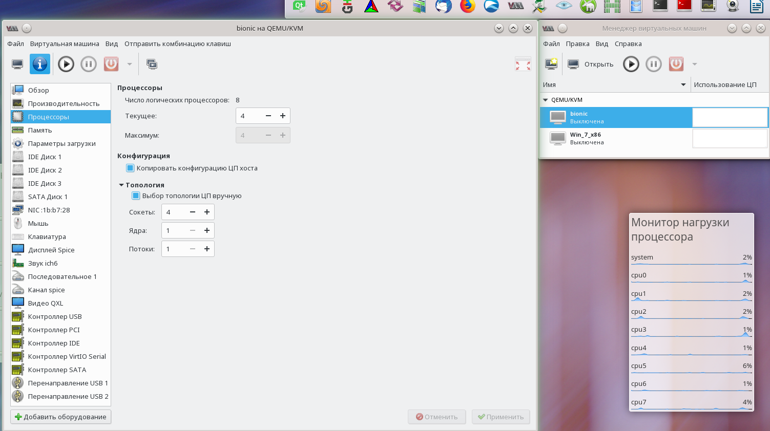

alaken писал(а): Preemptible kernel (Low latency Desktop)
Это интерфейс пользователя будет более отзывчивым.
RT_patch здесь:
https://mirrors.edge.kernel.org/pub/lin ... ojects/rt/
Выбираешь для нужной ветки ядра и кладёш в папку /build/userpatches/kernel/sunxi-VARIANT
P/S
На хосте Linux! Qemu будет быстрее работать, почти как родная ОС.
У меня так:
QEMU.png (3460 просмотров) <a class='original' href='./download/file.php?id=147459&sid=13d3f397b7b87a02aabb5ec4fe4767d3&mode=view' target=_blank>Загрузить оригинал (400.77 КБ)</a>
Платы: BPI-M3, BPI-A64, OPI-PC2
