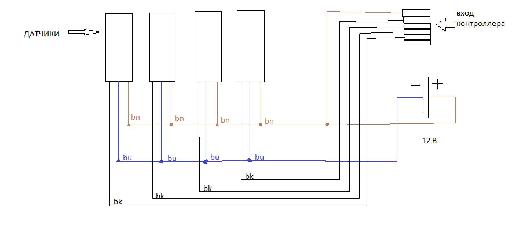

накидал схемку, по которой подключены датчики.
2018-05-01_225753.png (2623 просмотра) <a class='original' href='./download/file.php?id=138340&sid=03a57bf67d552c1c88af33879e4f91ec&mode=view' target=_blank>Загрузить оригинал (22 КБ)</a>

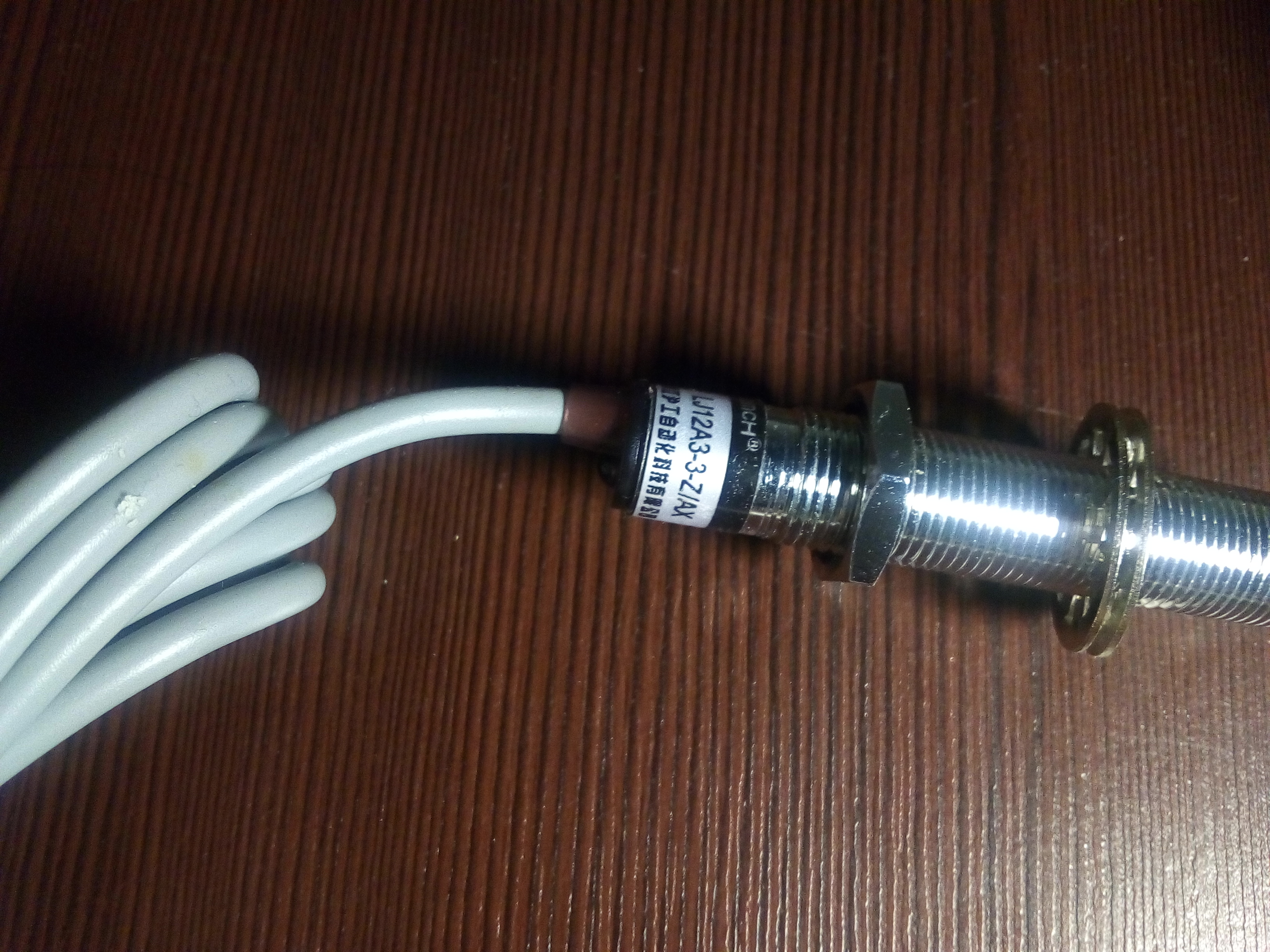

датчики вот такие:
IMG_20180501_223309.jpg (2623 просмотра) <a class='original' href='./download/file.php?id=138341&sid=03a57bf67d552c1c88af33879e4f91ec&mode=view' target=_blank>Загрузить оригинал (2.89 МБ)</a>
IMG_20180501_223322.jpg (2623 просмотра) <a class='original' href='./download/file.php?id=138342&sid=03a57bf67d552c1c88af33879e4f91ec&mode=view' target=_blank>Загрузить оригинал (2.87 МБ)</a>

тогда есть предположение, что 12В не хватает, чтобы сработал оптрон.
Есть возможность переключить датчики на 24В?

если в контроллере на входе датчиков токоограничительное сопротивление 10кОМ то ток через оптопару 1,2мА при 12-ти вольтах,возможно этого мало ....
Схема правильная , по маркировке датчика он действительно нрн нормально закрытый ,но ранее озвученное
Umnik писал(а):. Датчик сам работает при этом, от него на вход контроллера приходит 12 В, при подносе железки к датчику напряжение падает до 0,65 В, светодиод тухнет
сбило с толку.
Если все работает штатно , то на выходе датчика должно быть 0 В ,светодиод на плате контроллера должен гореть , если подсунуть железяку то на контроллере светодиод должен потухнуть...........

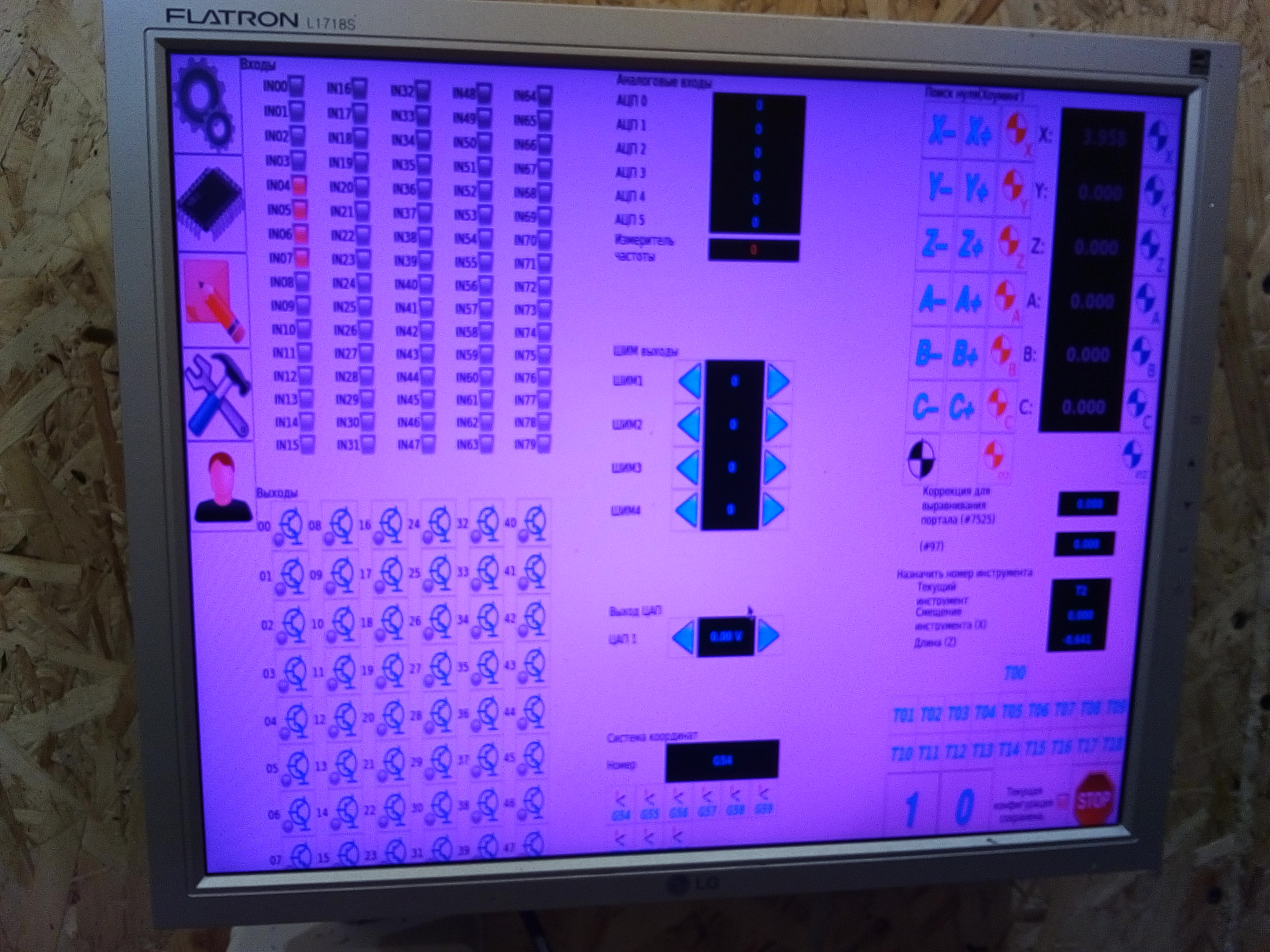

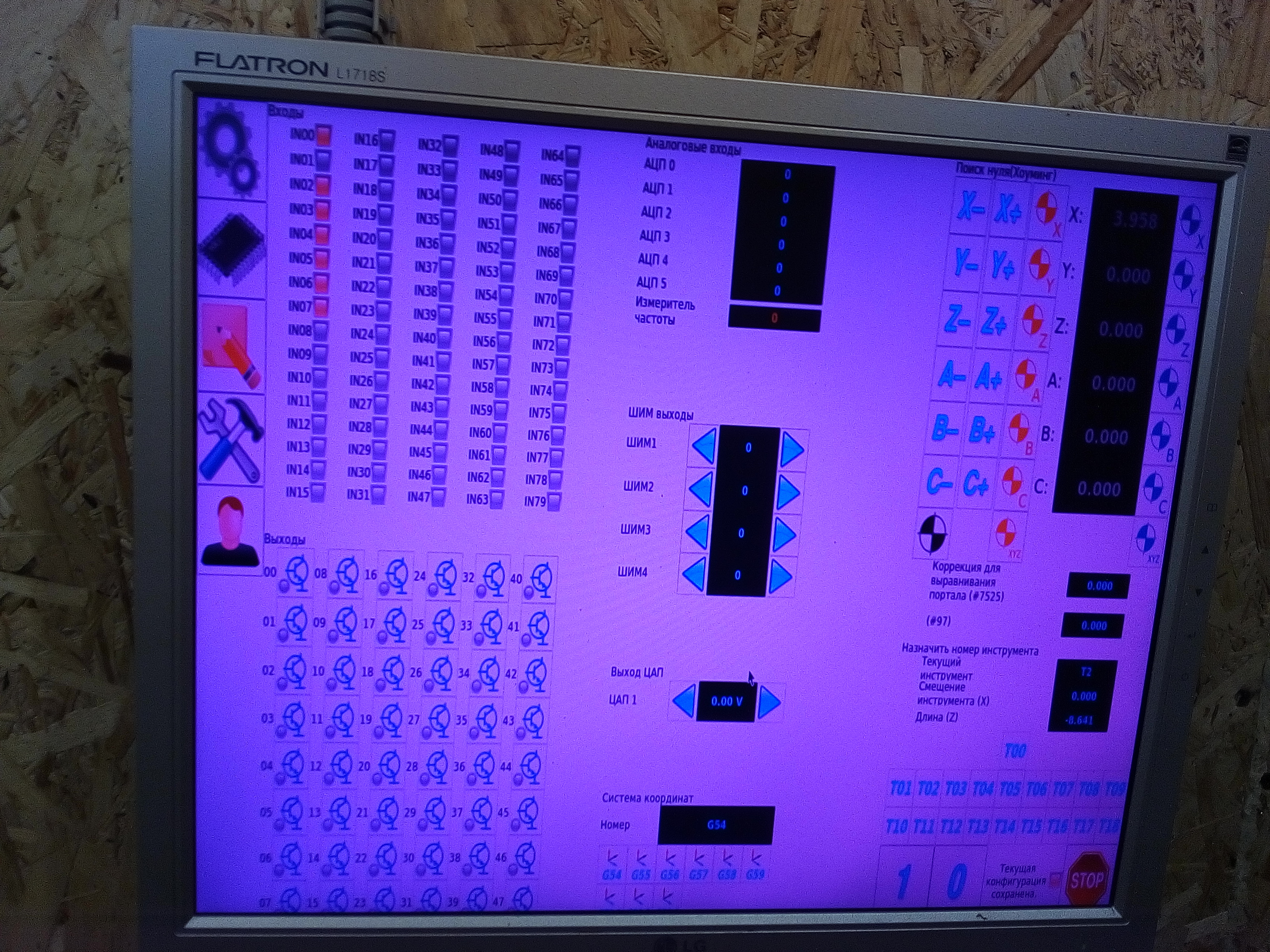

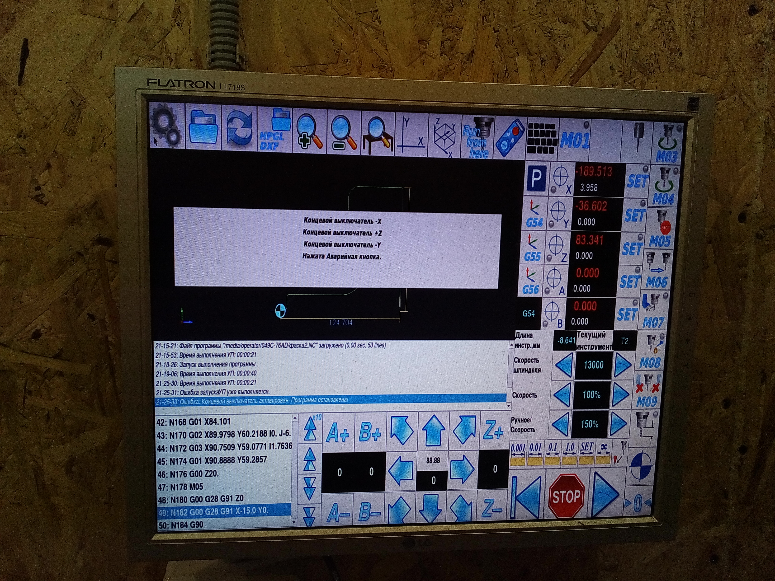

Сделал несколько фоток, как просил Сергей.

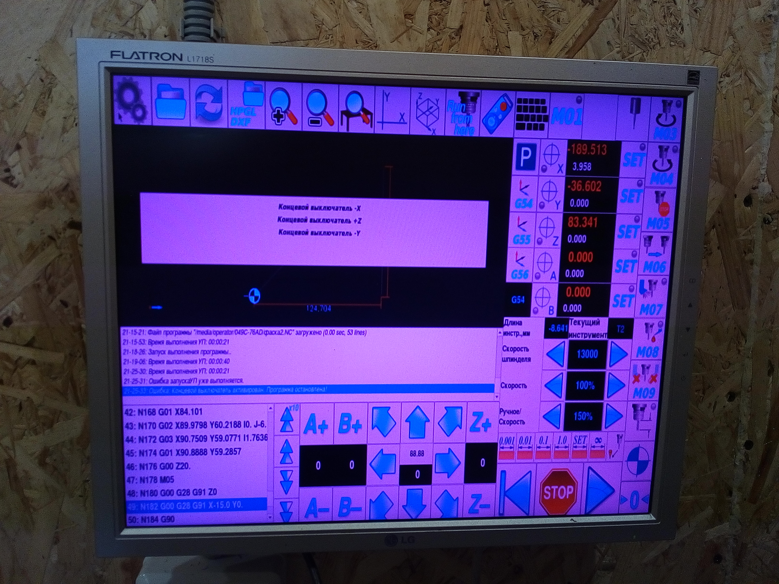

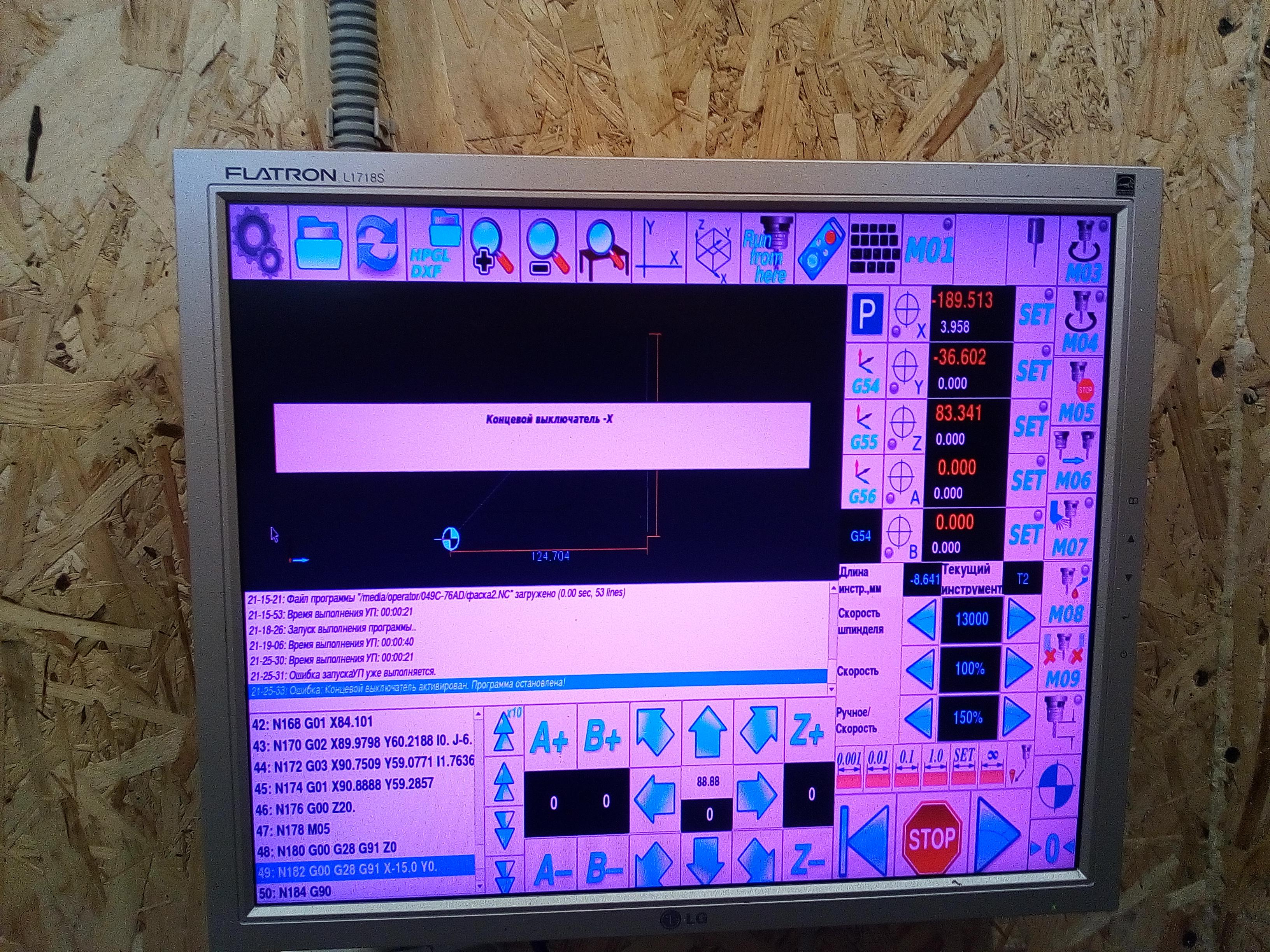

Надпись о сработке концевика:
IMG_20180501_131518.jpg (2594 просмотра) <a class='original' href='./download/file.php?id=138344&sid=03a57bf67d552c1c88af33879e4f91ec&mode=view' target=_blank>Загрузить оригинал (3.97 МБ)</a>
Вкладка с микросхемкой говорит о том, что датчик сработал:
IMG_20180501_131712.jpg (2594 просмотра) <a class='original' href='./download/file.php?id=138346&sid=03a57bf67d552c1c88af33879e4f91ec&mode=view' target=_blank>Загрузить оригинал (3.68 МБ)</a>

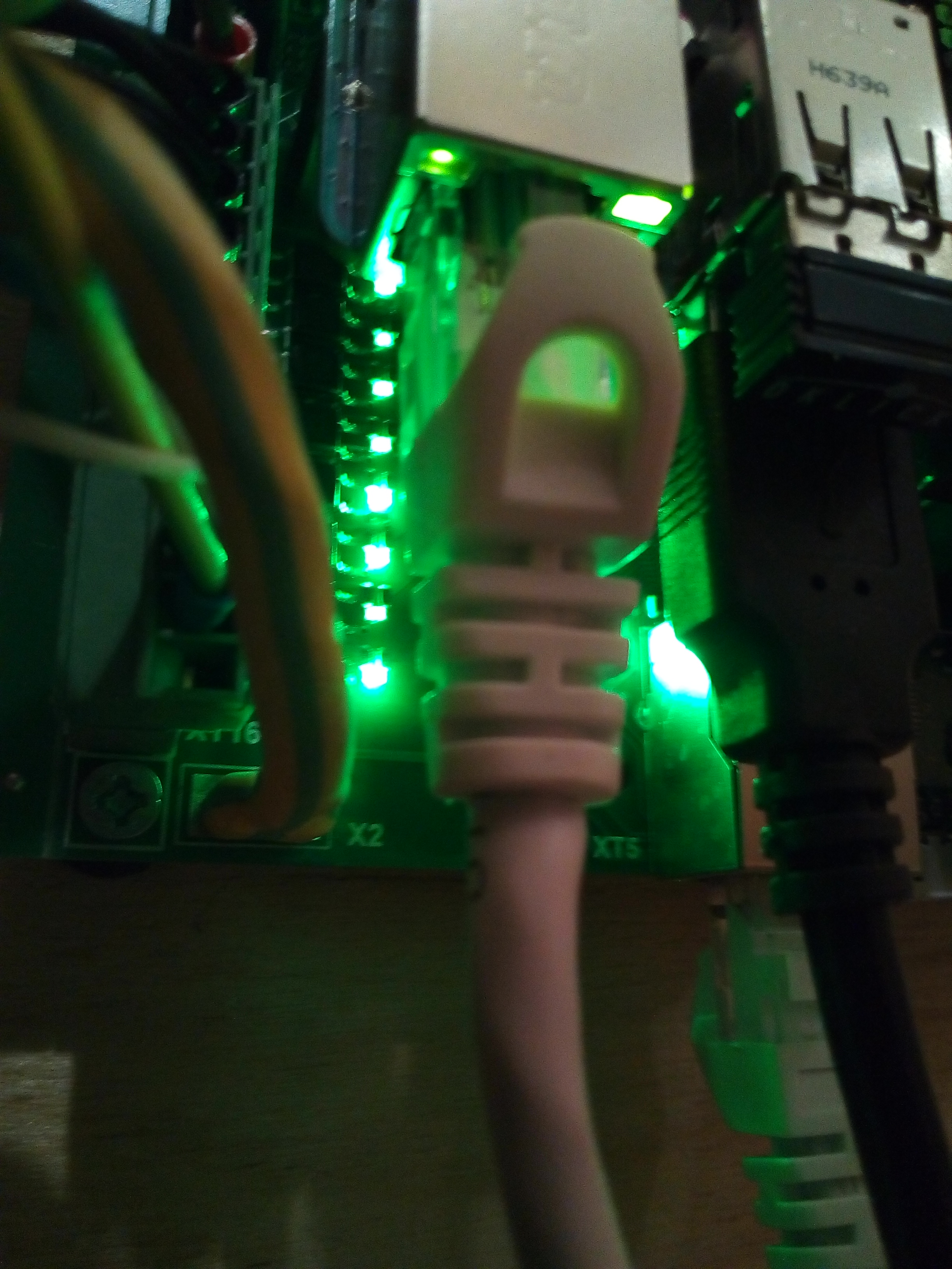

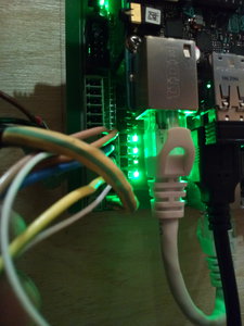

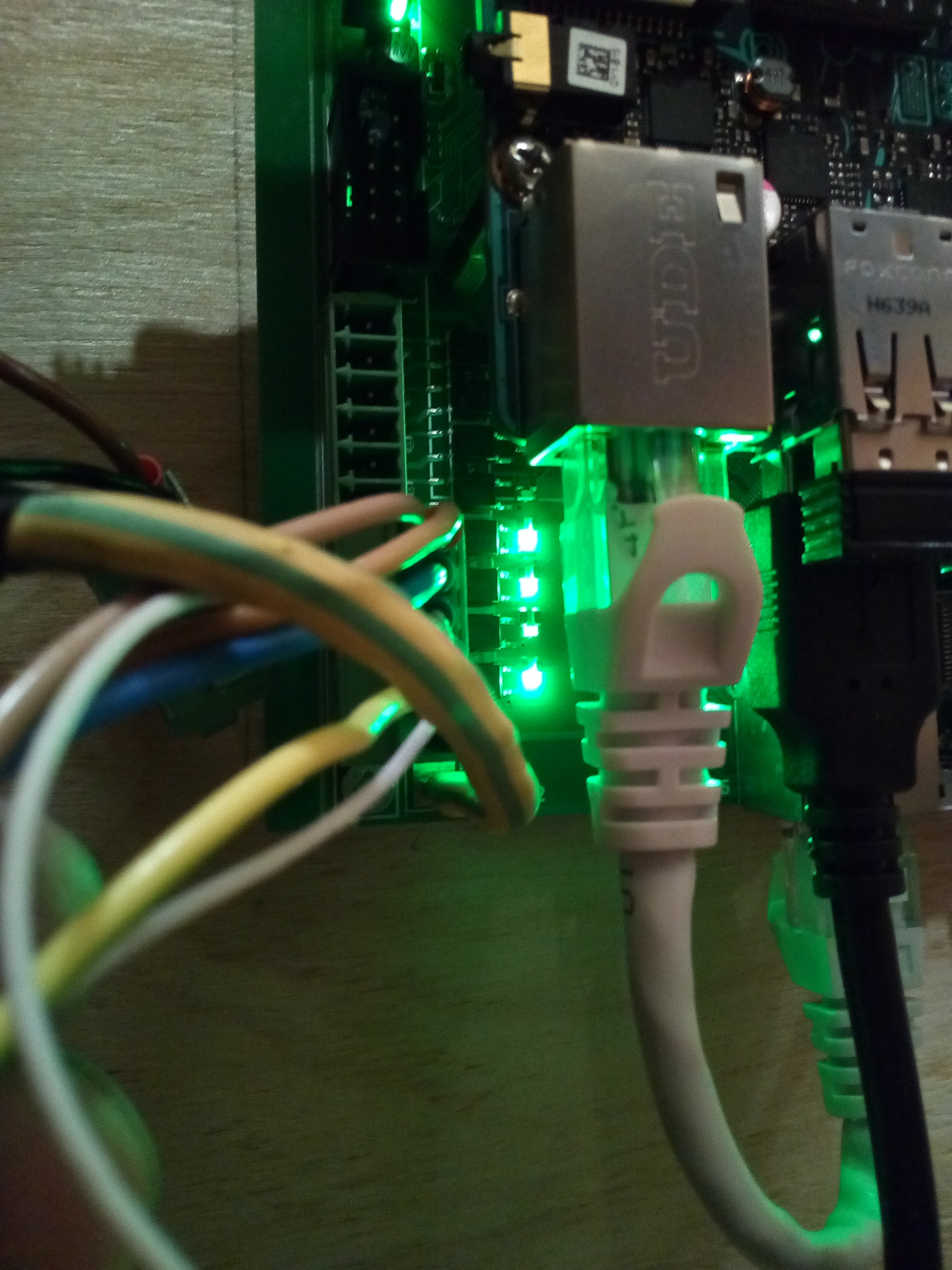

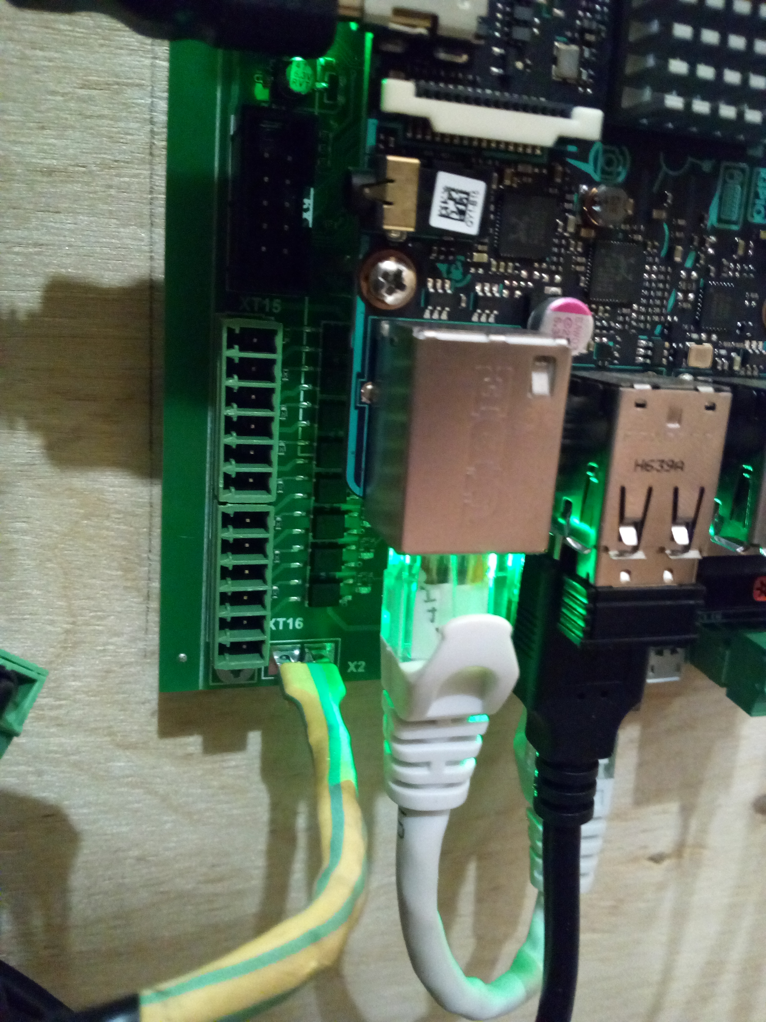

Но светодиоды на входе горят:
IMG_20180501_131622.jpg (2594 просмотра) <a class='original' href='./download/file.php?id=138345&sid=03a57bf67d552c1c88af33879e4f91ec&mode=view' target=_blank>Загрузить оригинал (2.31 МБ)</a>

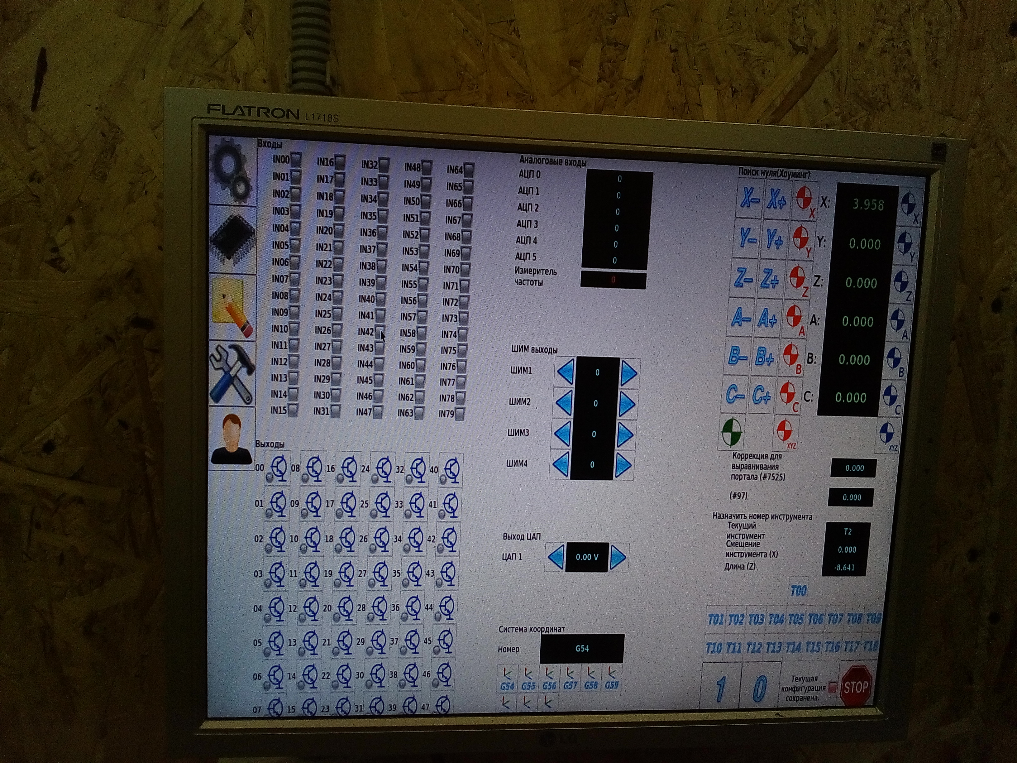

Если выдернуть разъем из контроллера, то вылазят сообщения о сработке датчиков
IMG_20180501_131753.jpg (2594 просмотра) <a class='original' href='./download/file.php?id=138348&sid=03a57bf67d552c1c88af33879e4f91ec&mode=view' target=_blank>Загрузить оригинал (3.53 МБ)</a>
...на вкладке показывается сработка концевиков:
IMG_20180501_131739.jpg (2594 просмотра) <a class='original' href='./download/file.php?id=138347&sid=03a57bf67d552c1c88af33879e4f91ec&mode=view' target=_blank>Загрузить оригинал (3.67 МБ)</a>
...и светодиоды не горят:
IMG_20180501_131811.jpg (2594 просмотра) <a class='original' href='./download/file.php?id=138349&sid=03a57bf67d552c1c88af33879e4f91ec&mode=view' target=_blank>Загрузить оригинал (2.55 МБ)</a>
Завтра попробую снять кино небольшое, если глюк придет опять.
IMG_20180501_131842.jpg (2594 просмотра) <a class='original' href='./download/file.php?id=138350&sid=03a57bf67d552c1c88af33879e4f91ec&mode=view' target=_blank>Загрузить оригинал (3.6 МБ)</a>
IMG_20180501_131854.jpg (2594 просмотра) <a class='original' href='./download/file.php?id=138351&sid=03a57bf67d552c1c88af33879e4f91ec&mode=view' target=_blank>Загрузить оригинал (3.47 МБ)</a>
IMG_20180501_131927.jpg (2594 просмотра) <a class='original' href='./download/file.php?id=138352&sid=03a57bf67d552c1c88af33879e4f91ec&mode=view' target=_blank>Загрузить оригинал (2.27 МБ)</a>
