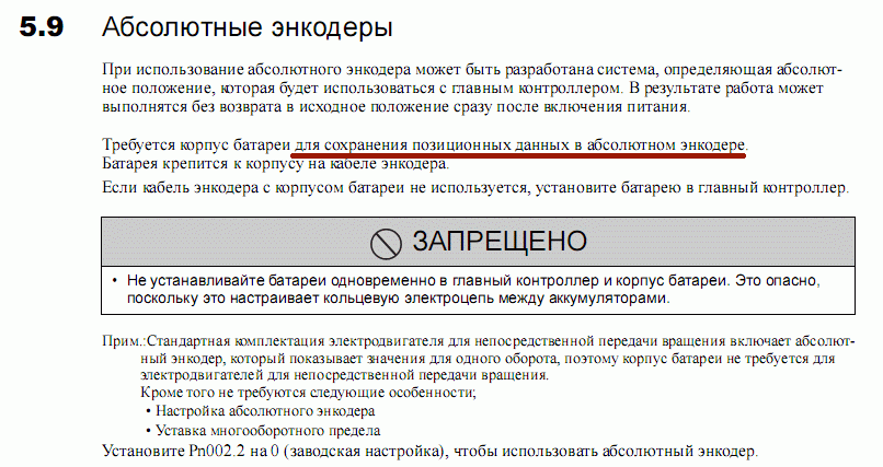

UAVpilot писал(а):Выше Хантер даже картинку постил, по которой видно, что энкодер при снятии питания начинает потреблять от батарейки почти в 7 раз больше.
ага.. а специально для разработчиков энергонезависимых устройств я еще страницу назад дал скрин из русского мануала 5ой сигмы :)
но так как понять его большим специалистам очень тяжко, я не поленился, даже цветом выделил на что обратить внимание..
Буфер обмена01.gif (3771 просмотр) <a class='original' href='./download/file.php?id=136034&sid=11786b252a64f9f4804408bb721d0a0c&mode=view' target=_blank>Загрузить оригинал (42.92 КБ)</a>
Но тем не менее я понимаю что у вас очень своеобразное понимание всего что вам говорят, и "сохренение данных" - это тоже работа энкодера.. :hehehe:
UAVpilot писал(а):при снятии питания начинает потреблять от батарейки почти в 7 раз больше.
может всетаки при подаче питания он начинает жрать в 7 раз меньше ??? ну там для экономии батарейки ? :)

Значит достал SGDH. нашел мотор абс., нашел батарейку, проверил тестером что живая. Все собрал, включил ошибка как положено А81. Сбросил абс. энкодер. Fn008
Захожу
Un003=48750
Un004=00000
Un00d=0000
не вижу никаких абс. данных
Подключаюсь к СигмаВин. Есть меню сбросить абс. энкодер. Сколько искал не увидел чтобы где то высвечивалось абс. данные. Есть только угол в пульсах и угол в град мотора. Что и Un003.
Вывод: вам крупно повезло, легенда не разрушена - можете дальше спорить :hehehe:

Абсолютный совершенно не значит многооборотный. И с кодом Грея энкодеры тоже называются абсолютными.
Приходится ковырять иногда сервомоторы Allen-Bradley (Rockwell), так у меня чаще встречаются с однооборотным энкодером, чем с многооборотным. От задач зависит, наверно.
И у этих моторов абсолютные энкодеры SICK внутри, которым батарейка не нужна, точное положение на диске закодировано. А на Yaskawa видимо физически энкодер импульсный, но внутри преобразуется в абсолютный сигнал. Только не совсем понял, что будет когда батарейка отключена? Откуда он начало отсчета возьмет, от нулевой метки?

Lunatic писал(а):Абсолютный совершенно не значит многооборотный
Именно.
Энкодеры Яскава бывают либо абсолютные многооборотные (вот им нужна батарейка для хранения счетчика оборотов), либо абсолютные однооборотные (батарейка не нужна).
При наличии многооборотного энкодера можно подать на сервопак сигнал SENS_ON, после чего он передает на выходе РАО количество оборотов в ASCII 7-bit, затем на выходах РАО РВО серию инкрементных импульсов, соответствующих текущему положению ротора.
Дело за малым - прошивкой для месы, которая будет читать это количество оборотов.
