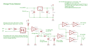

charge_pump.png (3984 просмотра) <a class='original' href='./download/file.php?id=128909&sid=18012ea3d5b66ff205fb42c38392413b&mode=view' target=_blank>Загрузить оригинал (95.32 КБ)</a>
У меня такая схема. Где взял - не помню. Работает

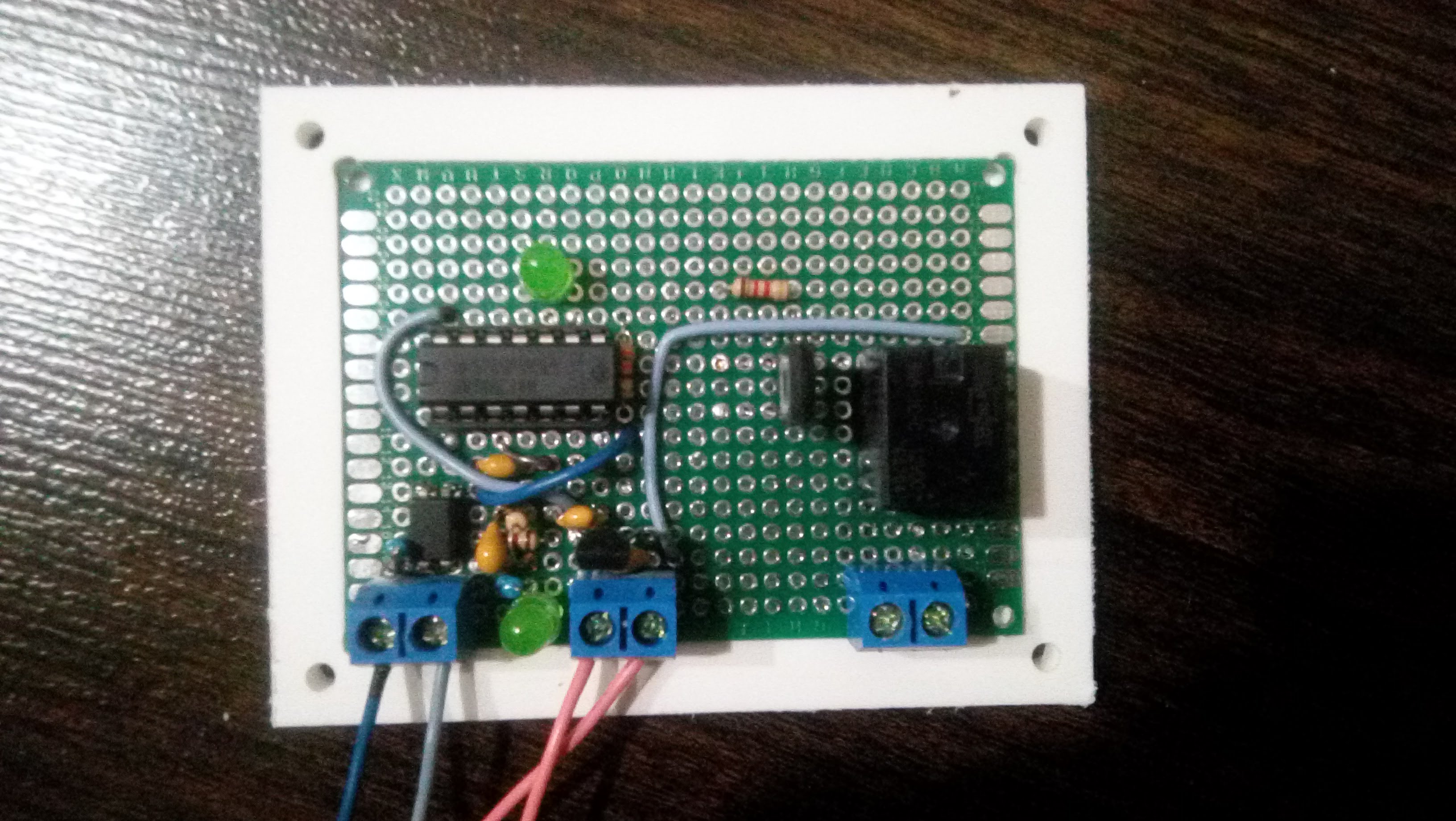

Собрал на макетке схему на 74HC14.Работает.
IMG_20180113_191530.jpg (3925 просмотров) <a class='original' href='./download/file.php?id=129197&sid=18012ea3d5b66ff205fb42c38392413b&mode=view' target=_blank>Загрузить оригинал (879.88 КБ)</a>
Через реле запитал силовую часть станка (шпиндель и блок питания драйверов). Настроил автологин и автозапуск linuxcnc на весь экран. При запуске lcnc включается силовая часть. При нажатии F2 (включение станка) на драйвера подается сигнал enable. При закрытии lcnc соответственно силовая часть отключается. Очень доволен, что наконец-то избавился от необходимости выключения шпинделя и неприятного подрыгивания ШД.
