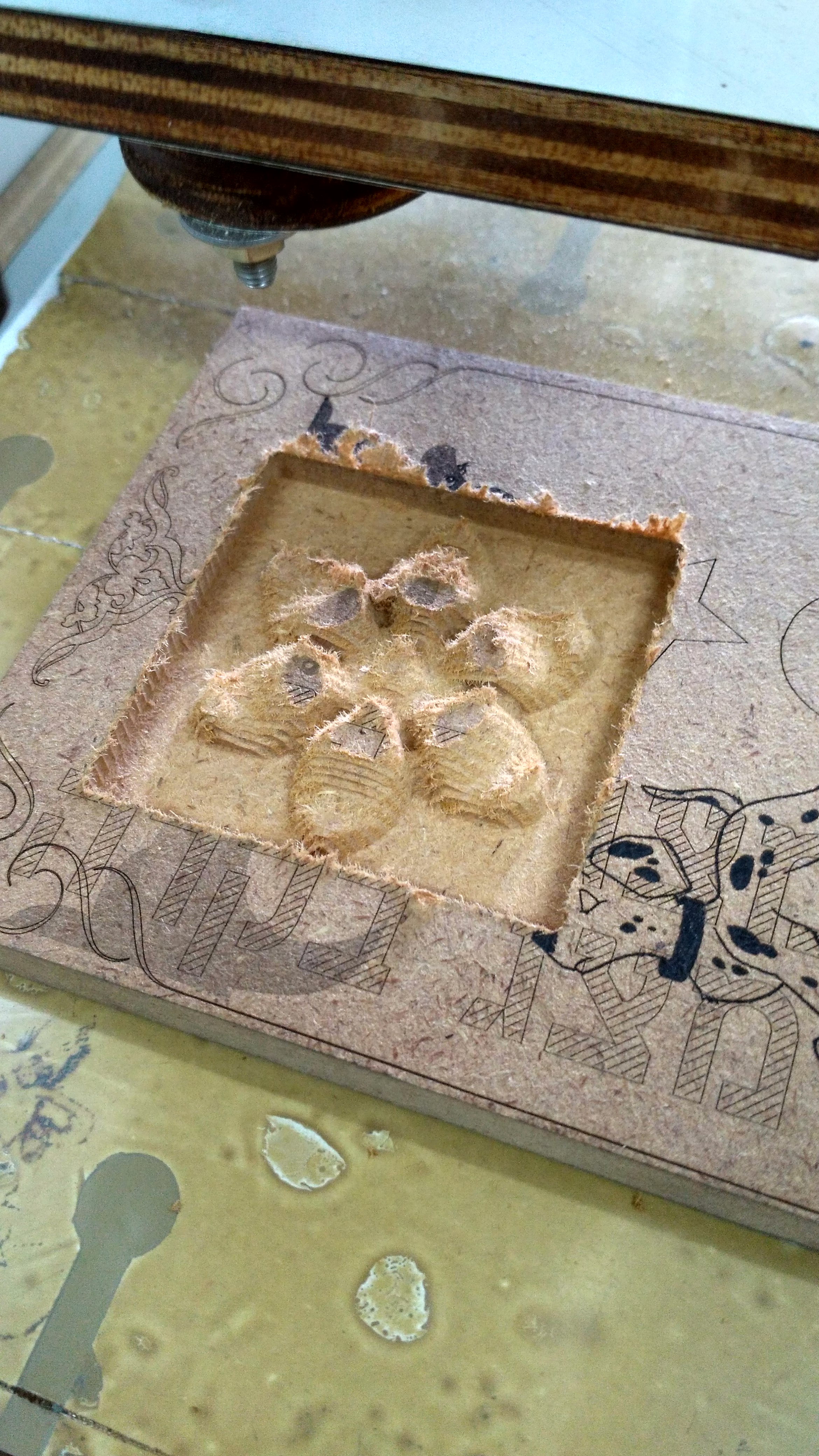

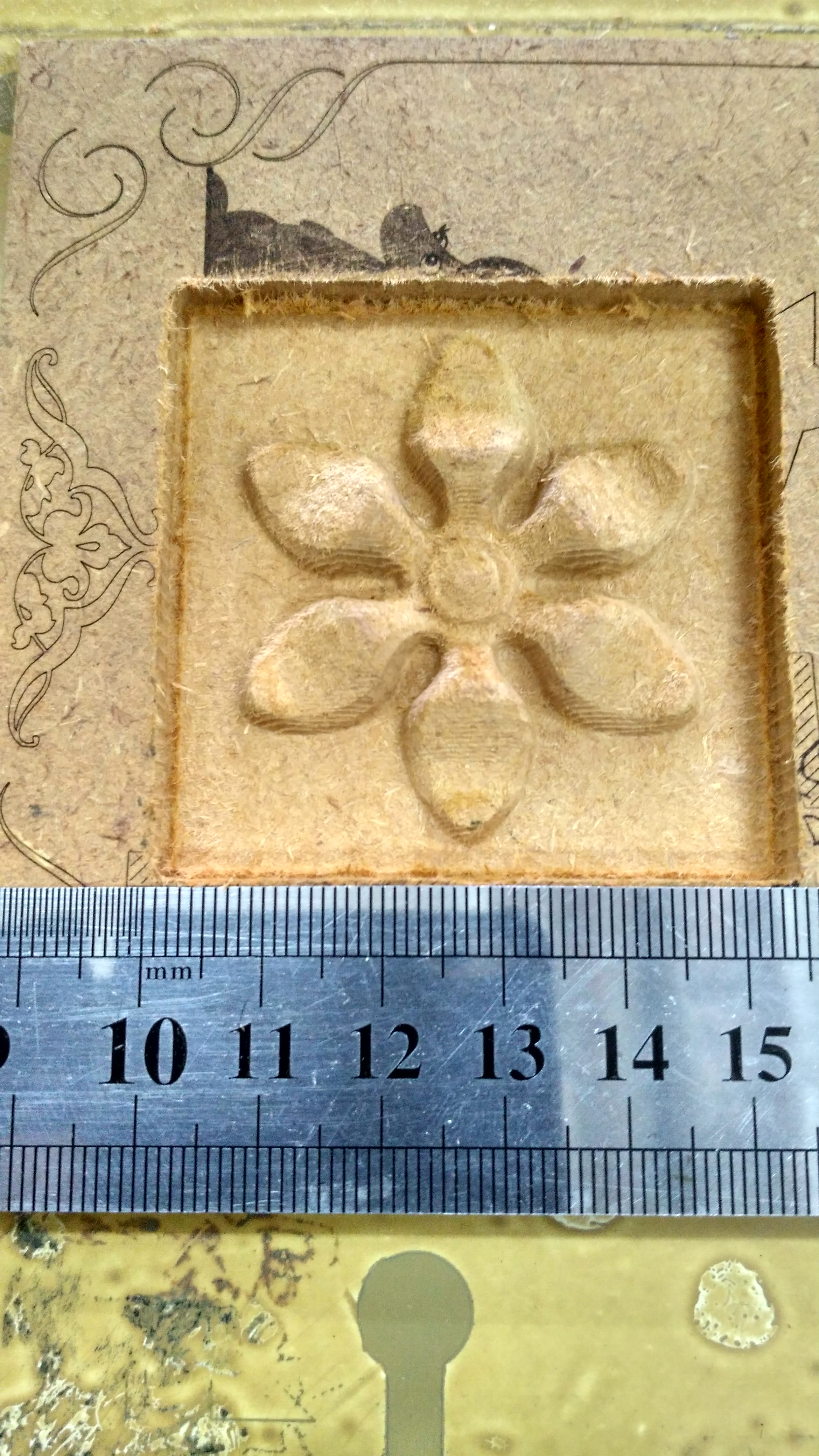

Проба обработки 3д (МДФ) , сильно не кретикуйте.
Видео- https://cloud.mail.ru/public/Jfsv/nHuJzSnwG
IMG_20171101_093612_HDR.jpg (5835 просмотров) <a class='original' href='./download/file.php?id=123537&sid=f8b5e3790c03613c60edc0099679e775&mode=view' target=_blank>Загрузить оригинал (1.93 МБ)</a>
IMG_20171101_110834_HDR.jpg (5835 просмотров) <a class='original' href='./download/file.php?id=123538&sid=f8b5e3790c03613c60edc0099679e775&mode=view' target=_blank>Загрузить оригинал (1.59 МБ)</a>

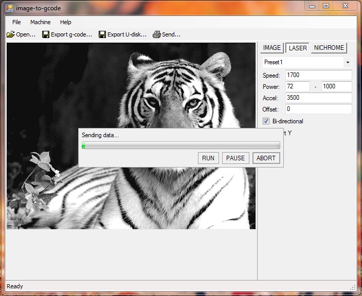

ArrSoft писал(а): а с ГРБЛ он и не соединиться никогда, только со своей версией программы.
изображение можно будет вставить только когда откроется порт.
как говорил Артур, это не совсем ГРБЛ, у этого контроллера используются свои команды.
вся бяка что вторую я прошил той что для 2х осевого идет в этой теме, собрал контролер все работает, флешку видит, с image-to-gcode работает, а с этой никак :wik: про изображение я понял. Выразился не точно - хотел скрин в форум вставить но не понял как это сделать :thinking:

санчо писал(а):вся бяка что вторую я прошил той что для 2х осевого идет в этой теме, собрал контролер все работает, флешку видит, с image-to-gcode работает, а с этой никак :wik: про изображение я понял. Выразился не точно - хотел скрин в форум вставить но не понял как это сделать :thinking:
Рядом с кнопкой Отправить есть кнопка Стандартный ответ, там и можно прикрепить файлы. И вы похоже обсуждаете какую-то другую программу?

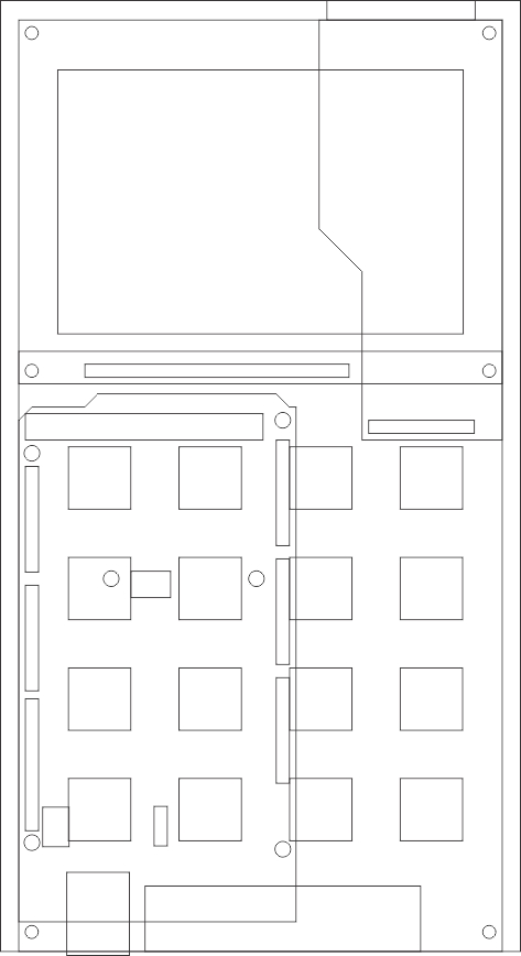

Не знаю когда смогу сделать корпус для пульта. Выложу не законченый чертеж, может кому-нибудь поможет.
Untitled-2.cdr
Файл для CorelDRAW X3.
(27.93 КБ) 1062 скачивания
cdr-preview (5788 просмотров) <a class='original' href='./download/file.php?id=123575&sid=f8b5e3790c03613c60edc0099679e775&mode=view' target=_blank>Загрузить оригинал (67.52 КБ)</a>
cdr-preview

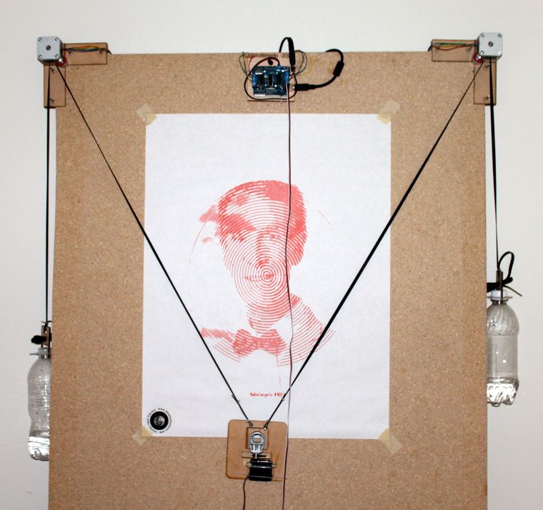

парни, наткнулся вот на такую конструкцию станка https://www.marginallyclever.com/shop/i ... O-0027.jpg. как то можно пульт для выжигателя к такой кинематике прикрутить? чего то не смог разобраться.corexy это же другая кинематика? Подкупает простота, отсутствие направляющих, для рисования самое то! Или заблуждаюсь?

а еще, это расширит возможности станкостроения! Пенорезку можно будет сделать. Извините!!!! За мультипостинг,я не подумал. Уже неделю в голове мысль про такую кинематику роится!

ua6brt писал(а):парни, наткнулся вот на такую конструкцию станка https://www.marginallyclever.com/shop/i ... O-0027.jpg. как то можно пульт для выжигателя к такой кинематике прикрутить? чего то не смог разобраться.corexy это же другая кинематика? Подкупает простота, отсутствие направляющих, для рисования самое то! Или заблуждаюсь?
какашка это, а не конструкция, яркий пример лени и криворукости

прошвка STDALN.hex брал здесь https://sites.google.com/view/arrsoft/% ... 0%B5%D1%80, с конвертатором работает, а вот с laser usb controller не работает брал там же https://sites.google.com/view/arrsoft/% ... controller правда для скачивания она имеет название lasercut-windows.zip.
скрин 2.jpg (5662 просмотра) <a class='original' href='./download/file.php?id=123644&sid=f8b5e3790c03613c60edc0099679e775&mode=view' target=_blank>Загрузить оригинал (120.24 КБ)</a>
сейчас скачал по новой, а там другой конвертатор и с ним уже не хочет работать, я так понимаю что нужно по новой прошить контролер моя прошивка и конвертатор устарели, я правильно понимаю?

санчо писал(а):прошвка STDALN.hex брал здесь https://sites.google.com/view/arrsoft/% ... 0%B5%D1%80, с конвертатором работает, а вот с laser usb controller не работает брал там же https://sites.google.com/view/arrsoft/% ... controller правда для скачивания она имеет название lasercut-windows.zip.
Это разные программы!!! И абсолютно разные прошивки. Я смотрю вы пользуетесь автономным контроллером, и пытаетесь еще использовать Laser USB Controller зачем-то? Т.к. контроллер автономный, то управление станком осуществляется только с контроллера, если вы об этом. С компьютера можно только отправлять g-код. Я не знаю зачем вы все это по скачивали, но вам нужен файл standaloneGRBL_2axis.zip (https://yadi.sk/d/7bHaRurQ3LtvVW ссылка также есть в первом сообщении). Просто обновите прошивку, проверьте настройки контроллера, и используйте новую версию конвертатора (image-to-gcode).

Козёл писал(а):Это разные программы!!! И абсолютно разные прошивки. Я смотрю вы пользуетесь автономным контроллером, и пытаетесь еще использовать Laser USB Controller зачем-то? Т.к. контроллер автономный, то управление станком осуществляется только с контроллера, если вы об этом. С компьютера можно только отправлять g-код. Я не знаю зачем вы все это по скачивали, но вам нужен файл standaloneGRBL_2axis.zip (https://yadi.sk/d/7bHaRurQ3LtvVW ссылка также есть в первом сообщении). Просто обновите прошивку, проверьте настройки контроллера, и используйте новую версию конвертатора (image-to-gcode).
дело в том что Laser USB Controller не работает ни у меня ни с чем, вот я и запутался :thinking: уж простите за серость, не узнаешь не попробовав :D
Мнений может быть много, у каждого свое. мое мнение, что это классная возможность приобщить школьников к чпу строению. за счет дешевизны и доступности. Я тоже начинал не с рельсов и линейные подшипники изобретал разные. Просто спросил, возможно ли подключить пульт к такой кинематике.
Поищите по форуму слово "граффити".

похоже что кореXY подойдет, здесь же одновремено работают 2 оси, и движения по сути такие же, просто упрощенно до минимума, что бы не использовать замкнутый ремень и натяжные ролики -установили противовесы, просто конструкция не имеет жесткости и ничего путного не сможет выполнить.
