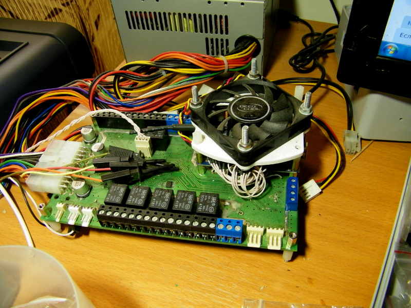

У меня Orange Pi Lite, год назад приобрел и начал спаривать с stm32. Тем временем китайцы выпустили еще более мелкую шняжку:
https://ru.aliexpress.com/item/Orange-P ... 49806.html
Вот я и думаю, не переразработать ли мне свой "конструктор" под новую OPiZ+2 ? Предыдущий слишком громоздким вышел - в спешке не продумана конструкция, пришлось нахлобучку с вентилятором делать.
opi.JPG (3613 просмотров) <a class='original' href='./download/file.php?id=116628&sid=f16c6e412d3cf0d15aa0c733b7d2cc82&mode=view' target=_blank>Загрузить оригинал (73.96 КБ)</a>
В Orange Pi Zero Plus 2 привлекает низкопрофильность платы, прямое расположение процессора (радиатор проще установить) и наличие eMMC, т.е. при заливке ОС туда, слот microSD освобождается (хотя зачем, если есть USB?)

Argon-11 писал(а):У меня генератор шагов - STM32, а Orange Pi - GUI (ОС-Android), между ними SPI шарошит, несколько МГц
Каким способом шаги генерируешь на STM32? Аппаратно или программно?
Argon-11 писал(а):Вот я и думаю, не переразработать ли мне свой "конструктор" под новую OPiZ+2 ? Предыдущий слишком громоздким вышел
Я думаю, легче и быстрее провести тюнинг радиатора и вентилятора. Но лично я - за модульность. Всё в одну плату втыкать не нужно, нехай модули стоят рядом. При выходе из строя или апгрейде не надо будет менять основную плату.

MX_Master писал(а):Каким способом шаги генерируешь на STM32? Аппаратно или программно?
Аппаратно, конечно! Иначе нафига в stm32 такие развитые таймеры?

MX_Master писал(а): Какой подход выбрал? Два таймера на ось или таймер+DMA?
У меня нет потребности в точном соблюдении количества выданных STEP, поэтому упрощенно: выдача ШИМ с помощью одного таймера (предварительно вычисляю частоту) в течение заданного интервала времени. Интервал времени - по системному таймеру. А вообще когда проектировал схему, замысливал 2 таймера на канал STEP. Один таймер ШИМит, второй в режиме Capture/Compare следит за выданным кол-вом STEP-ов. По достижении требуемого кол-ва срабатывает прерывание, в к-ром можно прекратить ШИМ. Ну это если требуется точная выдача STEP.
В схеме заложен STM32F205RE, получилось максимум 4 двухтаймерных канала STEP.
А вообще правильные разработчики FPGA применяют.
