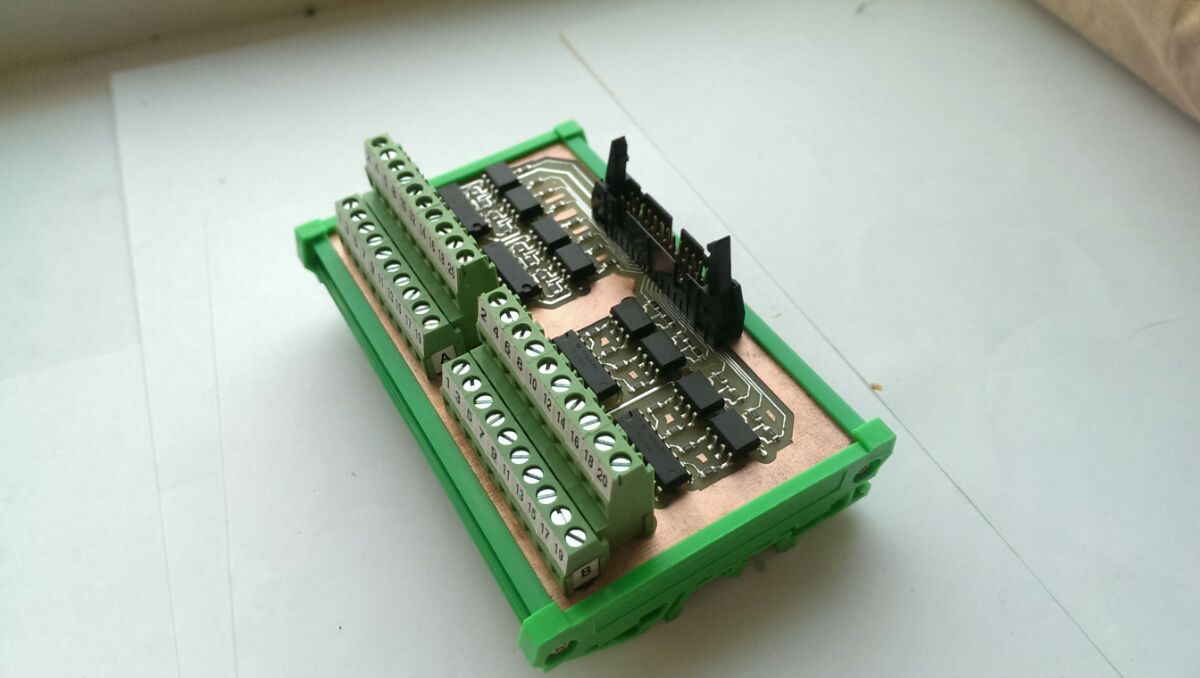

В итоге родилась вот такая платка-преходник: 4 канала степ-дир и 4 канала для энкодеров. Одна такая будет рулить дельтами, вторую сделаю для фалдиков. Обе для к-флопа сделаны, JP7 разведен:

Откуда красивые двухуровневые разъёмы и корпус?

AlexNikov писал(а):В итоге родилась вот такая платка-преходник:
Такую и на продажу не грех..... ;-)

Спасиб Сань :beer_blow: Доделаю плату входов/выходов сделаю темку - мож действительно кому пригодятся :D
N1X писал(а):Откуда красивые двухуровневые разъёмы и корпус?
Терминалы:
http://www.dinkle.com/en/terminal/EEK500V-XXP
http://www.dinkle.com/en/terminal/EK500V-XXP
Держатели для плат на дин-рейку с китая
