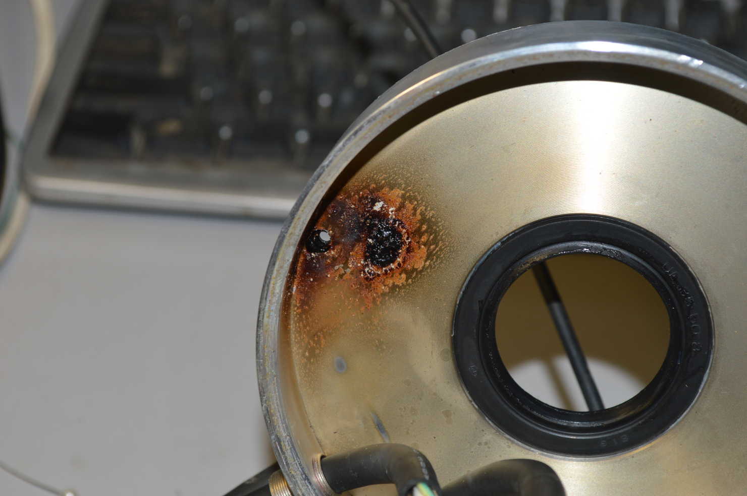

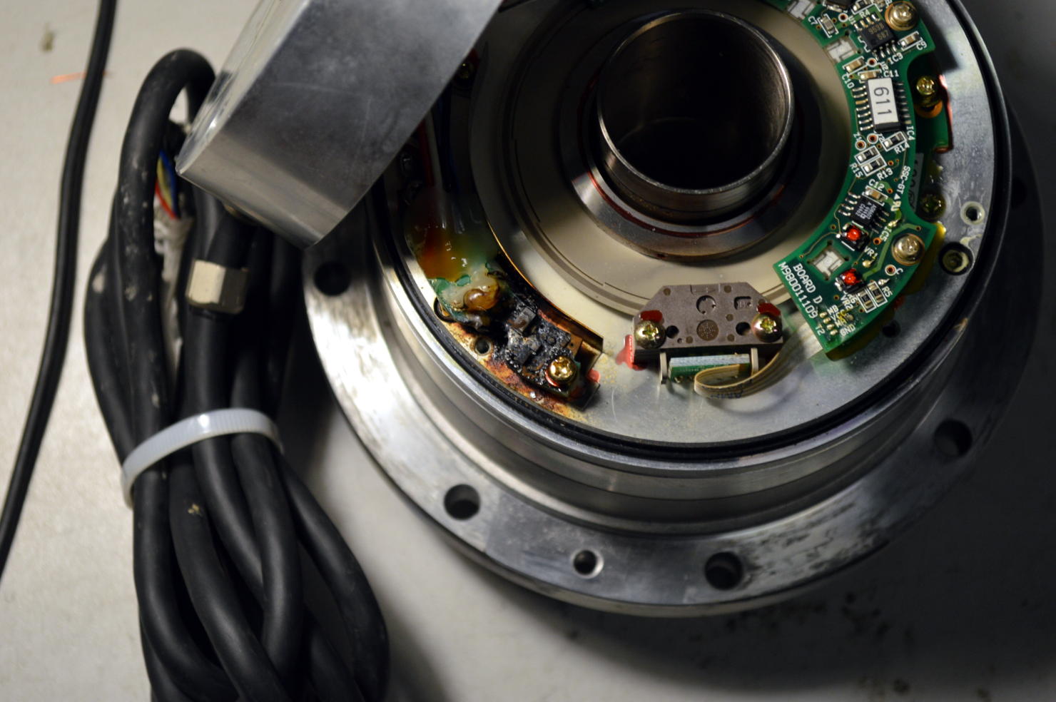

а вот и приехал двигатель с 12-ти полюсами и ебея.
а под крышкой - сюрприз!
как в анекдоте.
DSC_0291.JPG (3063 просмотра) <a class='original' href='./download/file.php?id=89922&sid=521104030d87d8a2a835f0613b8fb335&mode=view' target=_blank>Загрузить оригинал (161.52 КБ)</a>
DSC_0292.JPG (3063 просмотра) <a class='original' href='./download/file.php?id=89923&sid=521104030d87d8a2a835f0613b8fb335&mode=view' target=_blank>Загрузить оригинал (201.05 КБ)</a>
DSC_0293.JPG (3063 просмотра) <a class='original' href='./download/file.php?id=89924&sid=521104030d87d8a2a835f0613b8fb335&mode=view' target=_blank>Загрузить оригинал (91.67 КБ)</a>
DSC_0294.JPG (3063 просмотра) <a class='original' href='./download/file.php?id=89925&sid=521104030d87d8a2a835f0613b8fb335&mode=view' target=_blank>Загрузить оригинал (692.49 КБ)</a>
pkasy
Сообщения: 1139
Репутация: 45
Откуда: Владивосток
Re: Подскажите по полюсам сервомотора
Сообщение pkasy »
на питание приходит 6 проводов.
с энкодера выходит 4. очень похоже на "nikon-a" absolute Encoder
The Nikon A interface is a serial, half-duplex type that is
electrically the same as RS-485.
если верить руководству, то SSI и BiSS имеют по 6 проводов ( это они с инвертированными сигналами, для надежности ).
4 провода имеет только NIKON A.
на драйвере 4 провода выход. UVW +PE. в двигатель приходят 6.
куда идут остальные? в руководстве ничего об этом не нашел.
