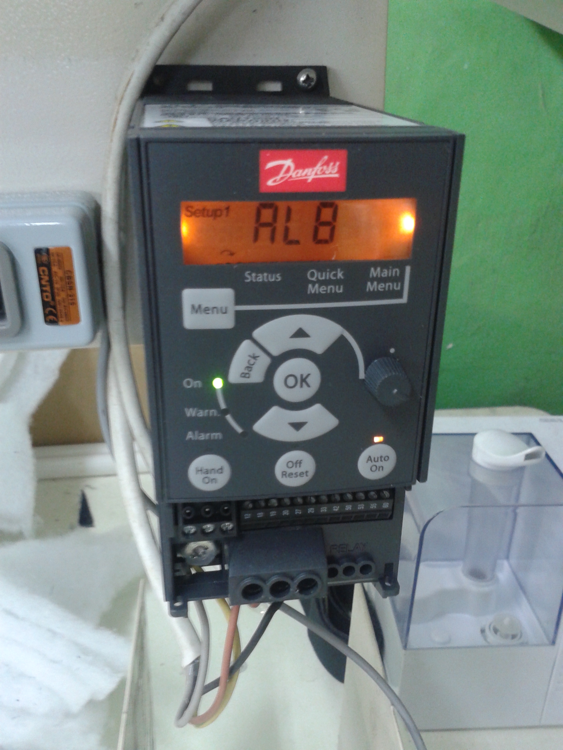

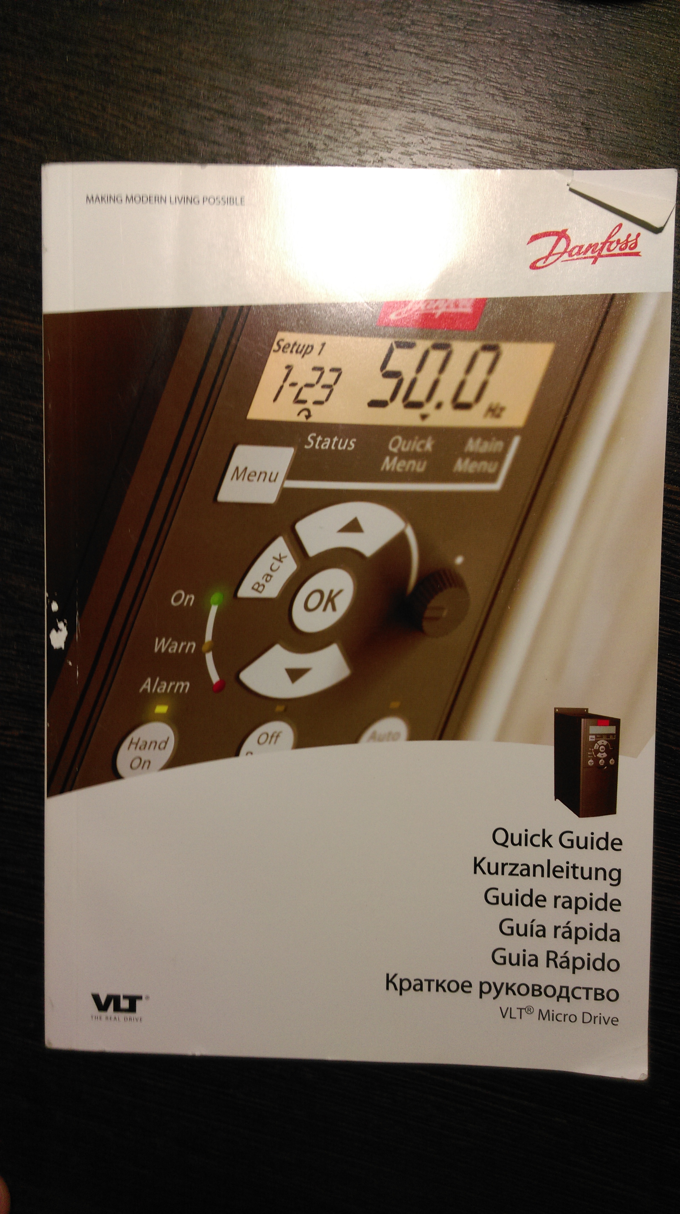

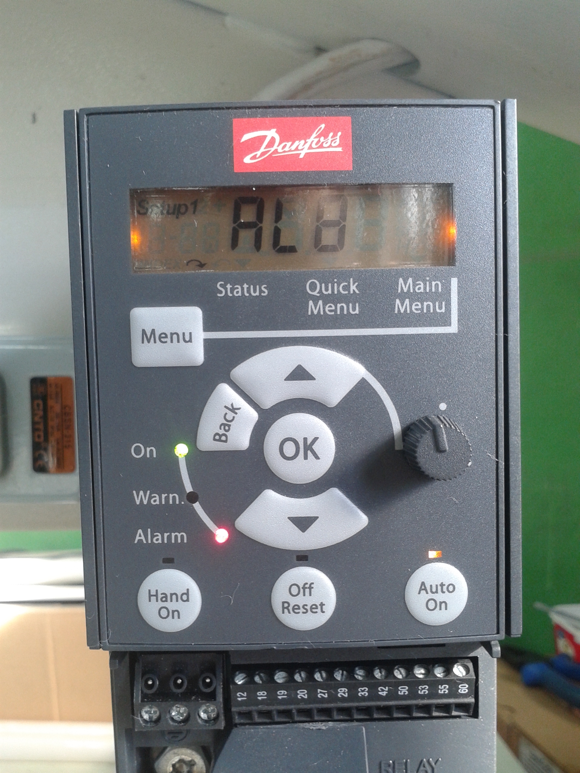

Приветствую всех!!

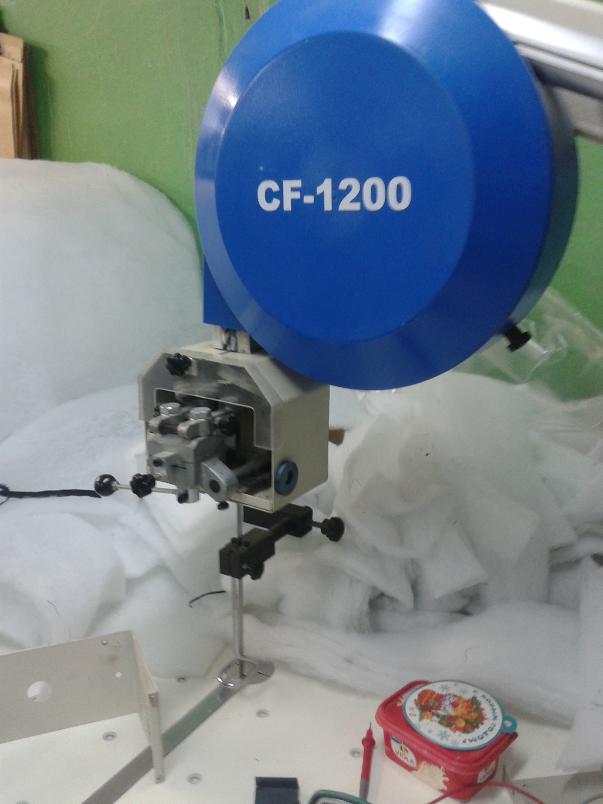

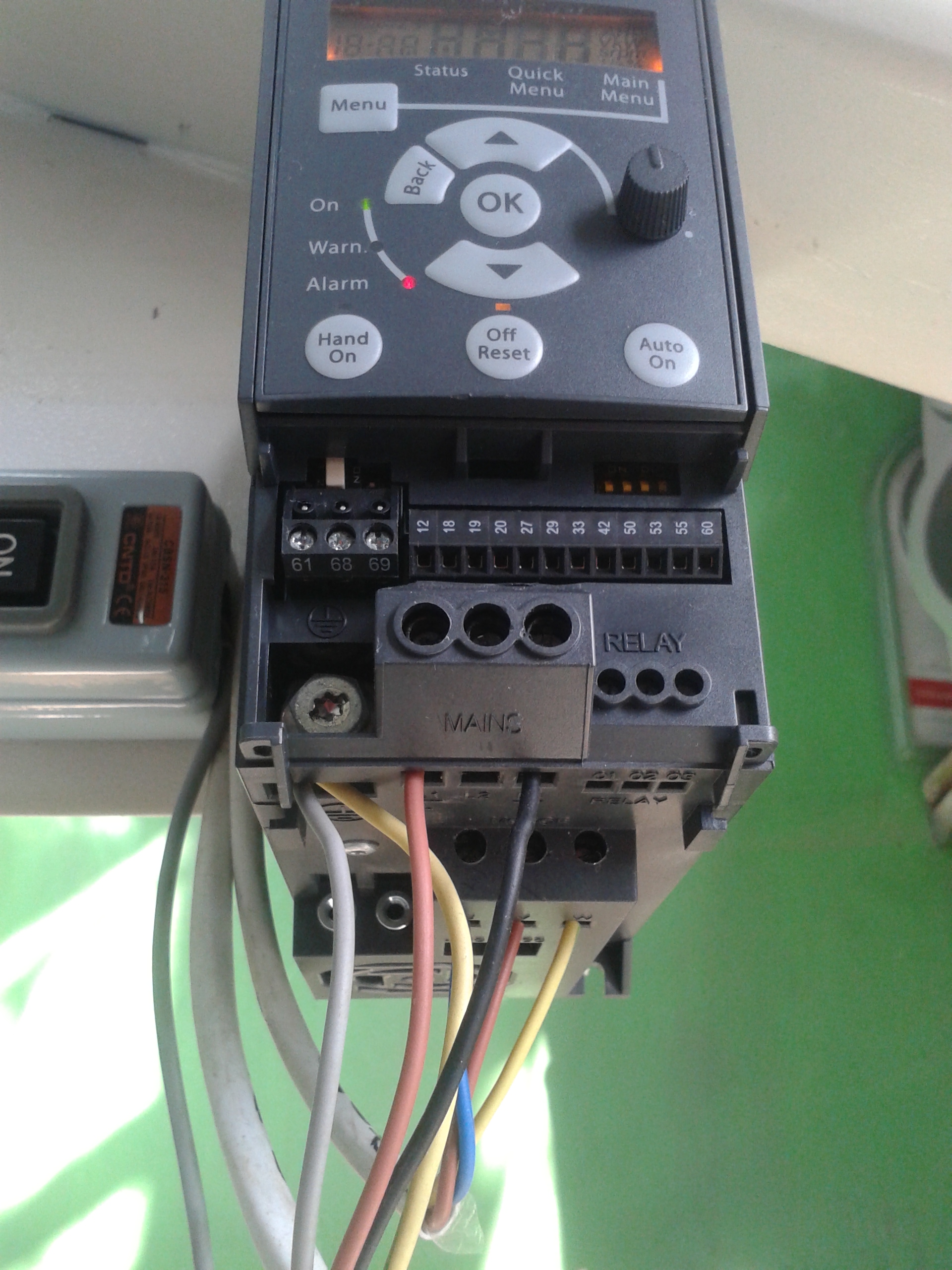

Ребят, не пойму, что еще надо сделать, чтобы энтот частотник заработал, блин, там надо то, в одну сторону крутить, а он мне ошибку пишет, замучил уже.
На днях другой настраивал, так там было несколько каналов и скоростей в разных направлениях, ни че разобрался же, а этот, думал минут 10 настраивать буду, в итоге часа 3 потратил и без результата.
Может у кого есть еже такой опыт??
пока ни че не подключал, хотел в ручную покрутить, перемычку тоже легко кинуть на время (3235 просмотров) <a class='original' href='./download/file.php?id=73096&sid=d758a27f42f08c4949d5e20ac8ea2064&mode=view' target=_blank>Загрузить оригинал (1.55 МБ)</a>

Восьмая ошибка - это, вроде, низкое питание.
На стр. 7 твоего мануала, опознай свой частотник, на сколько он вольт и куда пихать питание. Модель твоего частотника наванговать не смог, ниасилил.
Ну, да, стр. 95 мануала, там ошибки.

Сам думал об этой ошибке, но он у меня от 220 запитан, по схеме можно, да и на частотнике есть как L1/L2/L3 так и L/N

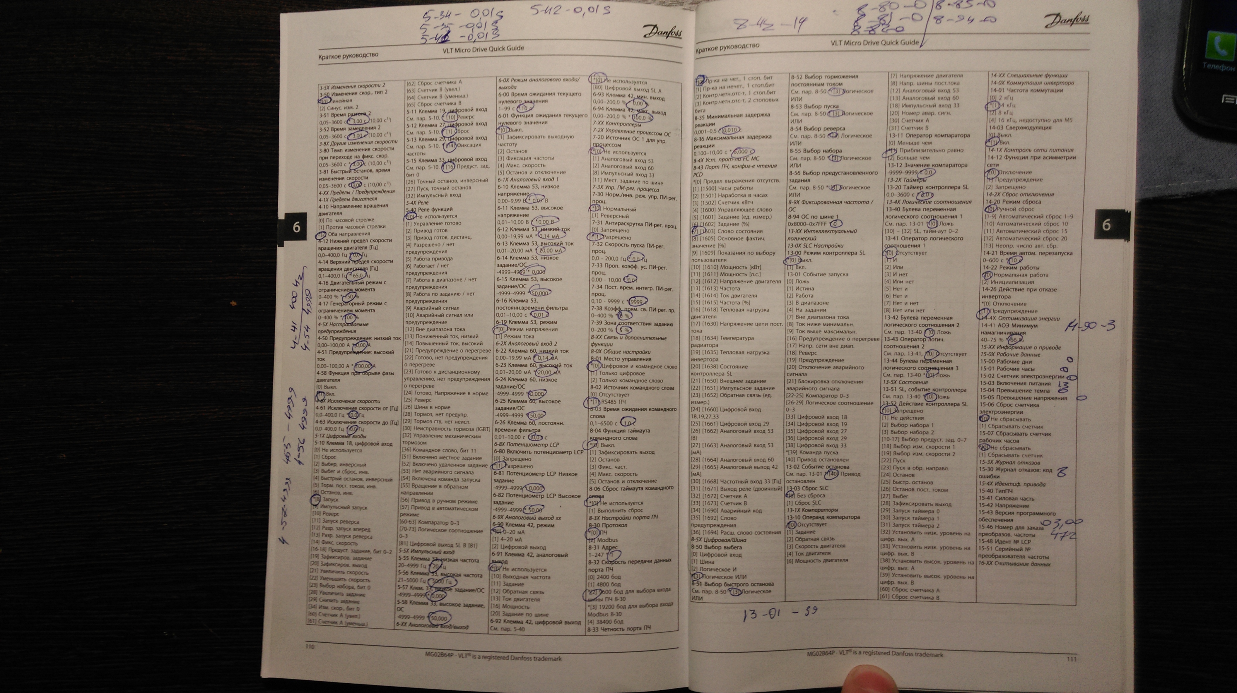

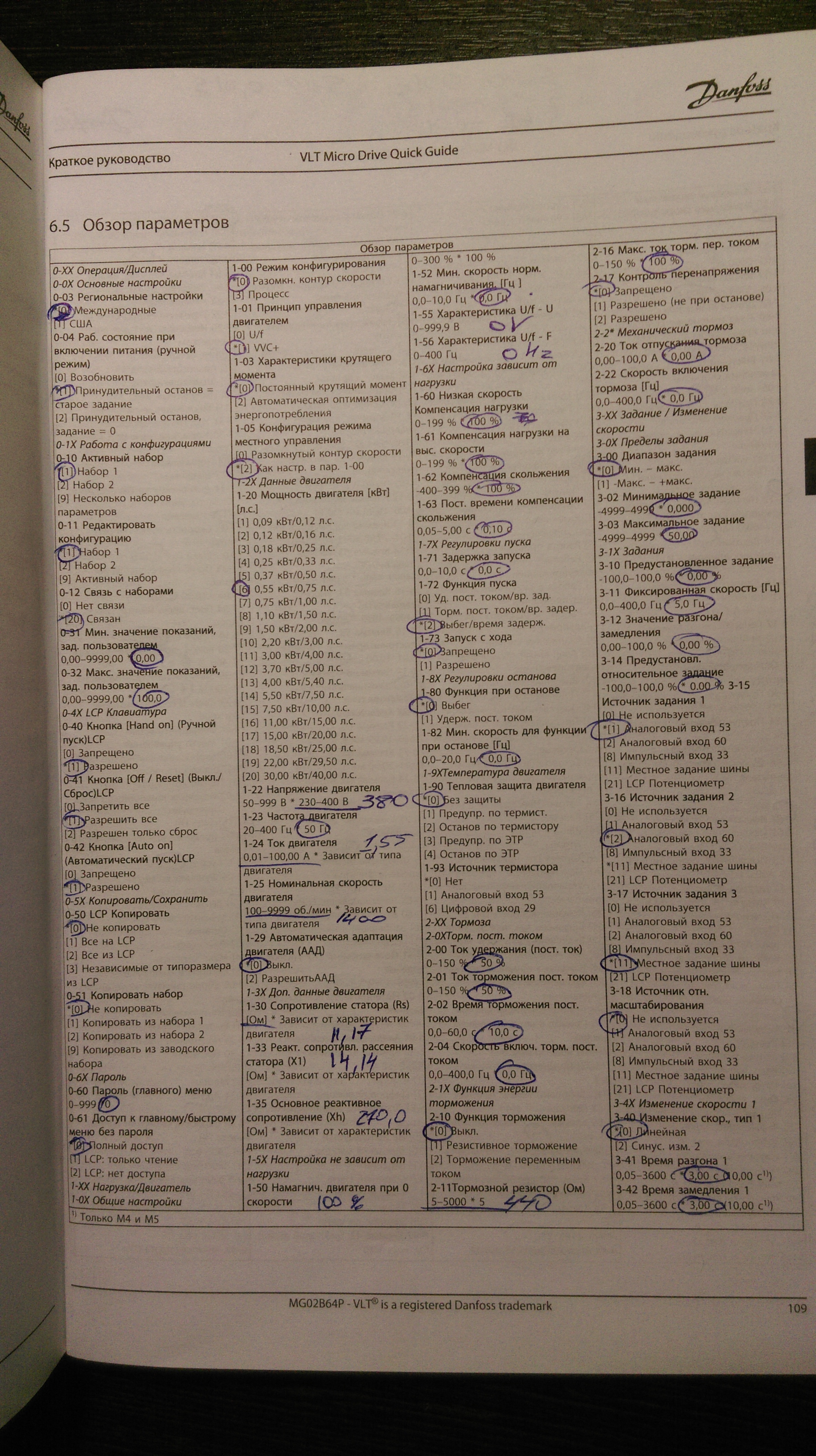

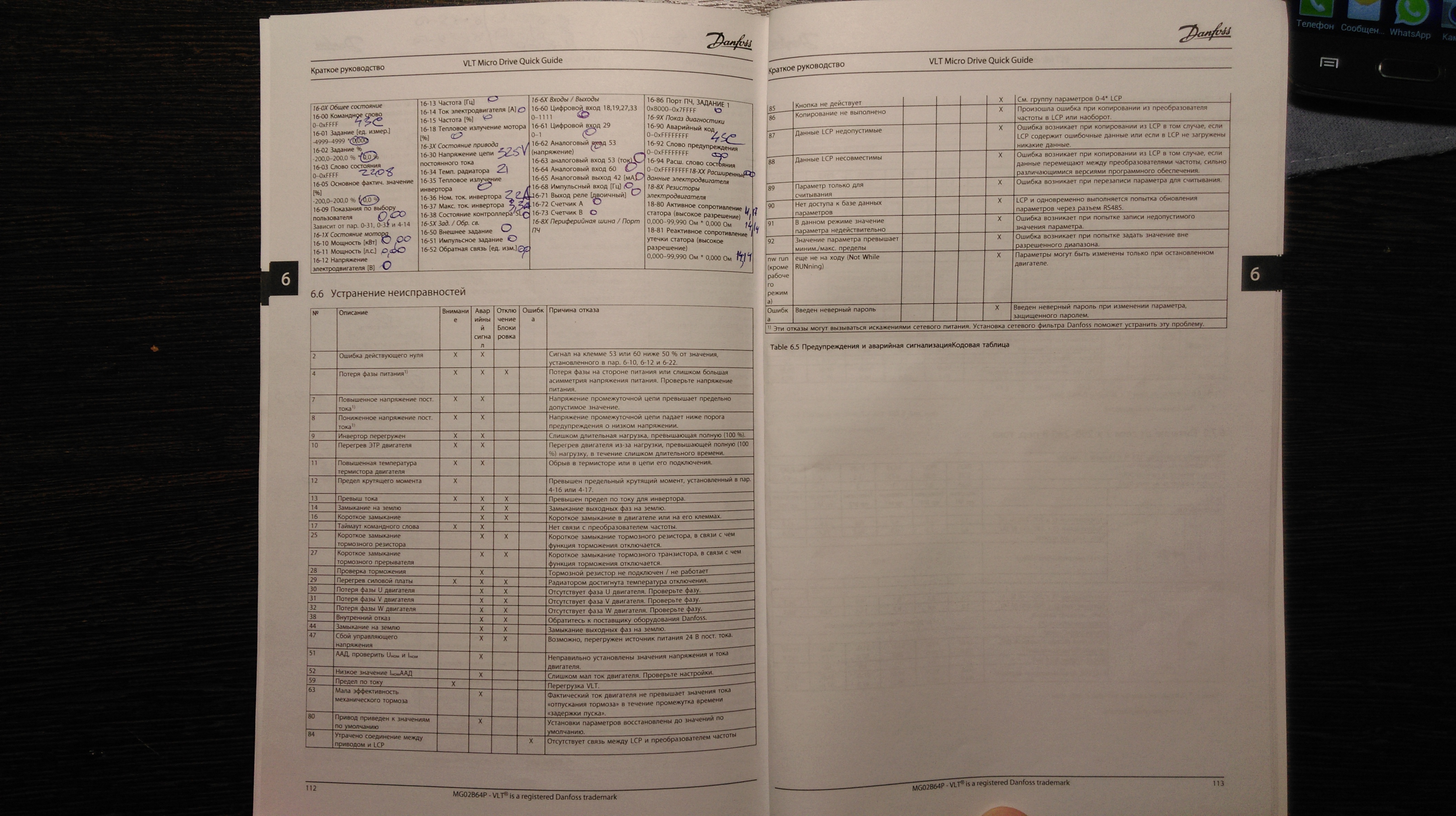

Наконец таки добрался я до частотника, но у меня ни че не получается, что не так ума не приложу.
Ребятки, посмотрите, может у кого какая умная мысль проскользнет, я тут настройки переписал, чтоб наглядно было, в основном они по умалчанию, но все же.
Если файл в оригинале открывать, то все должно быть видно, уж простите за неудобство, на форуме интерфейс немного не позволяет приблизить изображение.

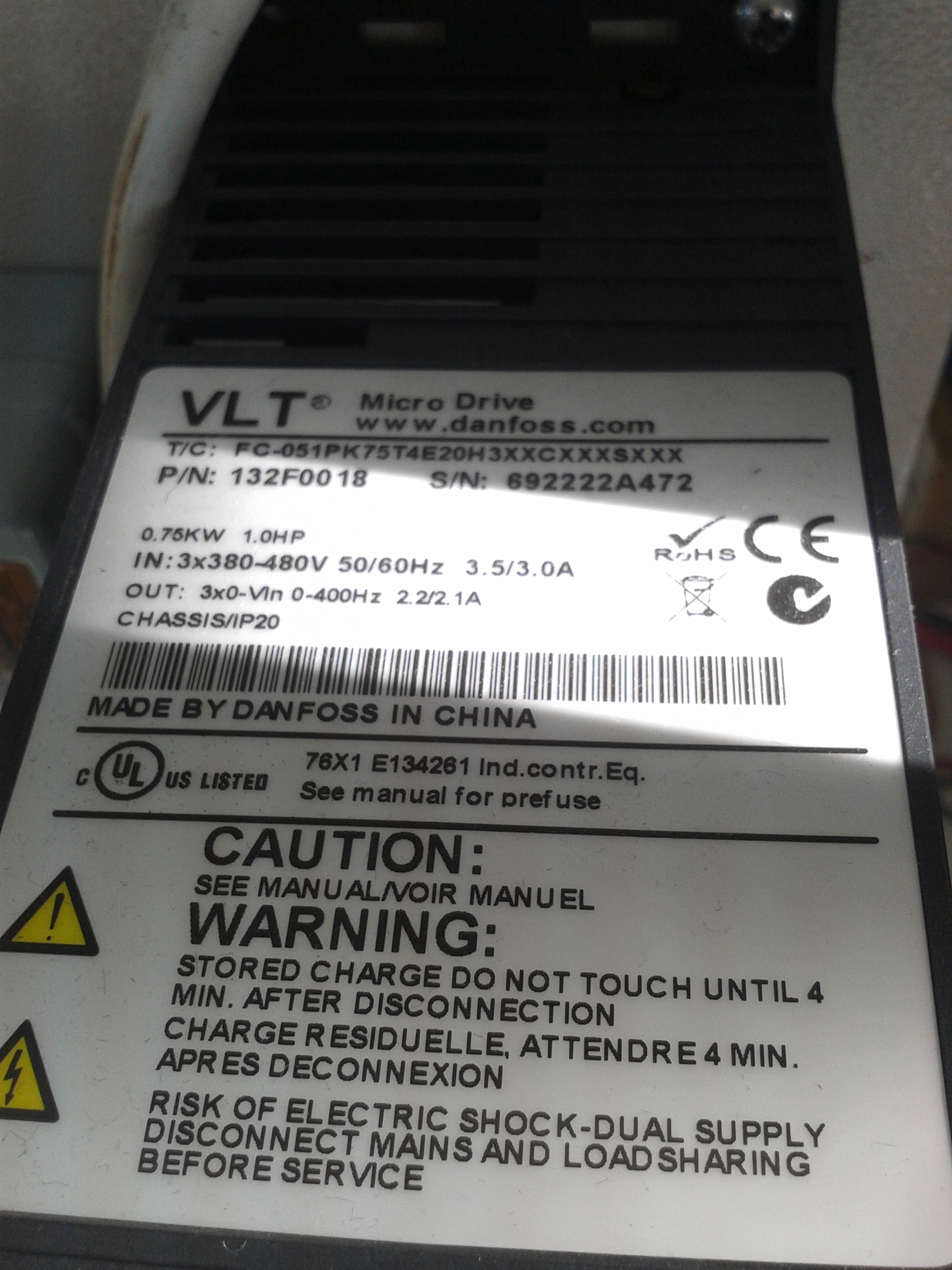

Так какая модель частотника? Он вообще на 220 или 380 рассчитан?

Если частотник предназначен для подключения к 380 В, то в большинстве случаев от 220В он работать не будет. Есть модели (я не встречал), которые универсальные и от 220в в этом случае запустятся но надо как-то настраивать.
На выходе частотника напряжение не может превышать входное. Т.е. если у него на входе 220В т она выходе будет около 30-220В, если вход 380В то на выходе 30-380В.

В пункте 1-22 нельзя указывать 380В если на входе частотника 220В.

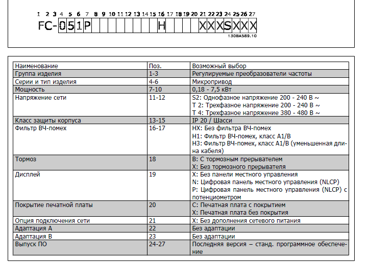

Сообщение Lunatic »
VLT.png (3009 просмотров) <a class='original' href='./download/file.php?id=74368&sid=d758a27f42f08c4949d5e20ac8ea2064&mode=view' target=_blank>Загрузить оригинал (50.51 КБ)</a>
Прочитай что на табличке написано и расшифруй, пожалуйста. А то вариантов сильно больше одного. Может он у тебя на 380В рассчитан.

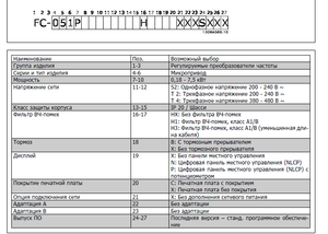

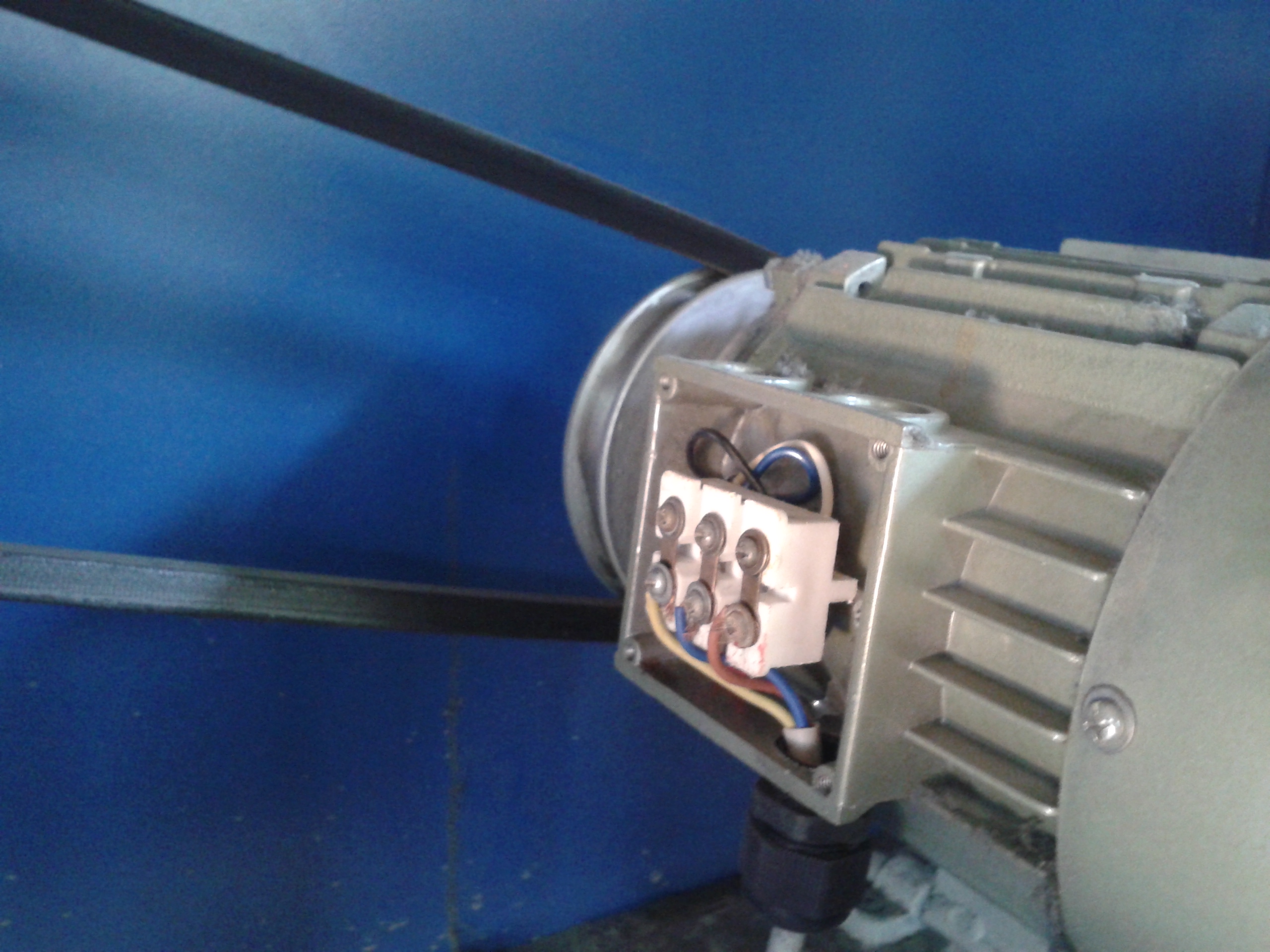

Ден, ты , вроде, мастер и зареган давно. Давай фото: шильдика частотника, шильдика мотора, как внутри мотора стоят перемычки и цвета проводов, как всё подключено к частотнику (желательно что бы было видно названия клемников и цвета проводов).

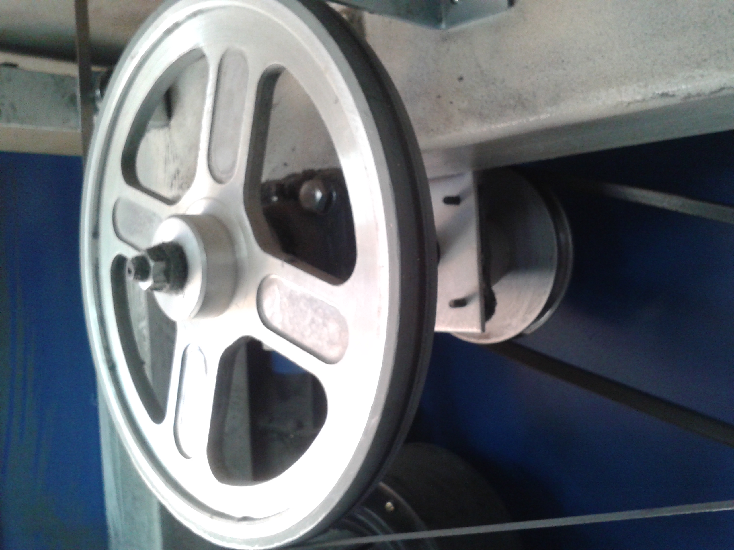

В общем получил исчерпывающий ответ от представителя.
Частотник этот расчитан на питание от 380В, а не от 220.
В параметре 16-30 показывает 325В напряжения в промежуточной цепи, чего не достаточно, должно быть 800.
Выход - подключать 380В и переделывать мотор на звезду.
Предупредили что в параметре 4-14 стоит 65Гц, что не каждый мотор способен работать выше номинала, плюс к этому защита по току не работала т.к. 4-51 стоит 100А, нужно 1,6А - это на ошибку не влияет, но все равно важно.
Опять же если настроить параметр 3-50(могу ошибаться+/-) то можно будет поставить пару кнопок, для увеличения-уменьшения скорости, нажал один раз уменьшилось чуть-чуть, нажал подольше уменьшилось больше и наоборот, это он говорит удобно когда в перчатках работаешь.
И порекомендовали сделать общий сброс, провести автоматическую адаптацию двигателя.
В итоге я подумаю, может вообще кондер воткну на трехугольник, а частотник может продам, мне сказали что скорость менять уже не надо.
