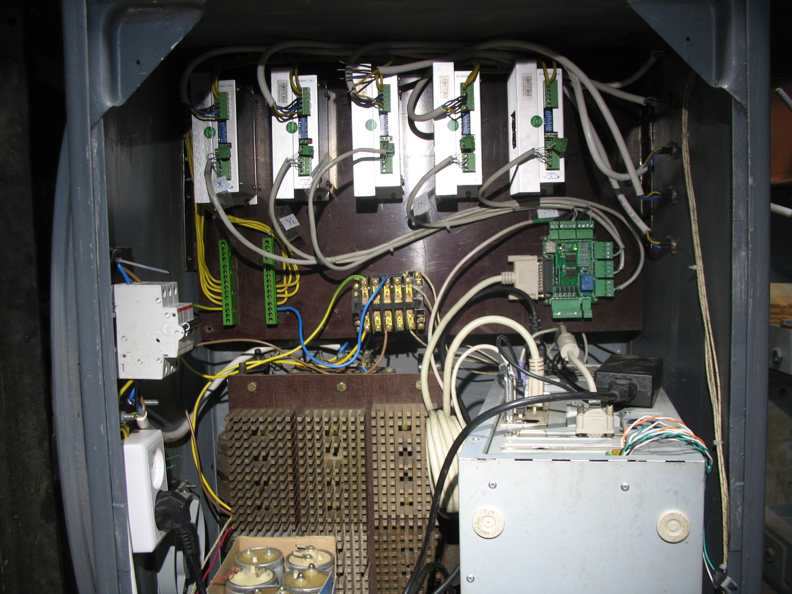

Сфотографируй, что там у тебя куда как подключено.

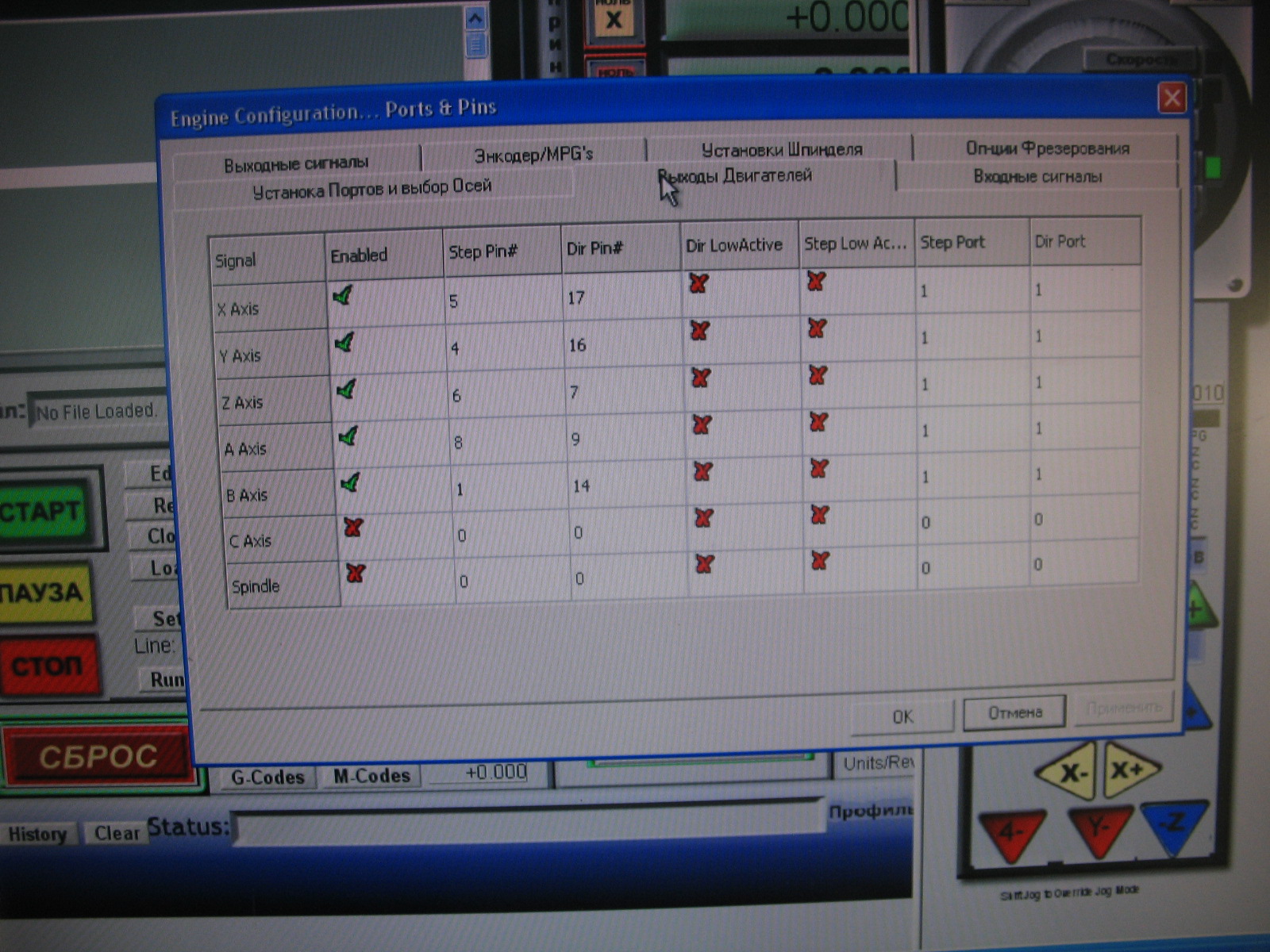

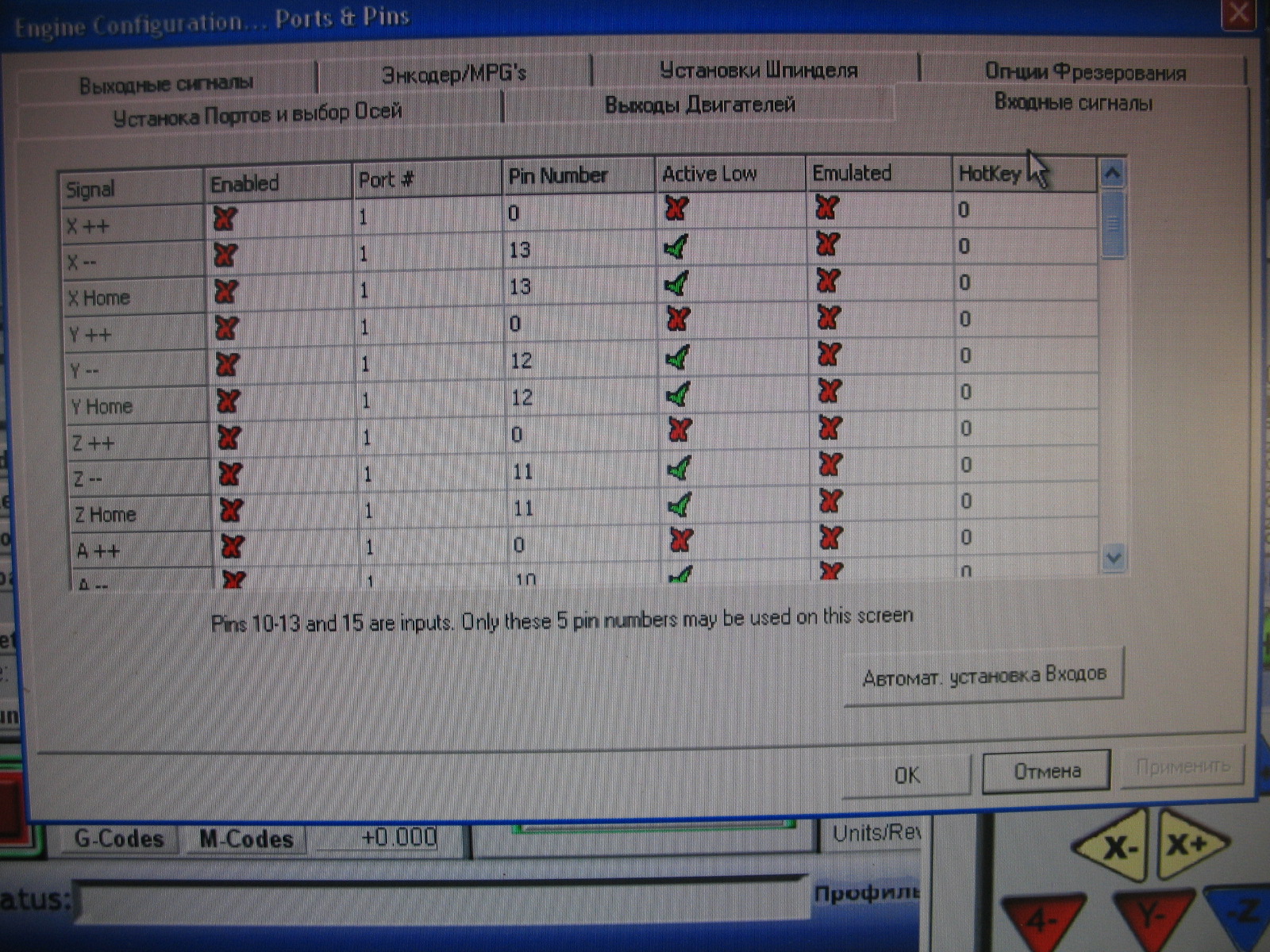

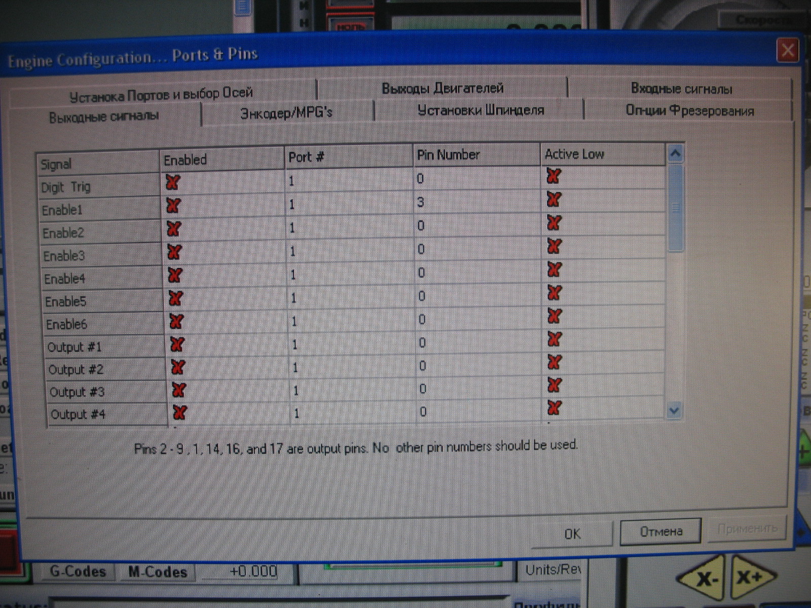

Покажи настройки пинов сигналов управления.

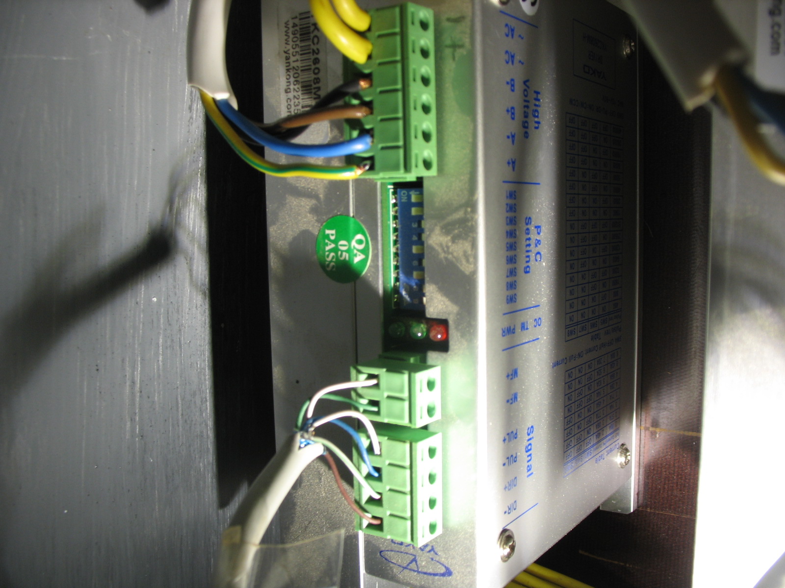

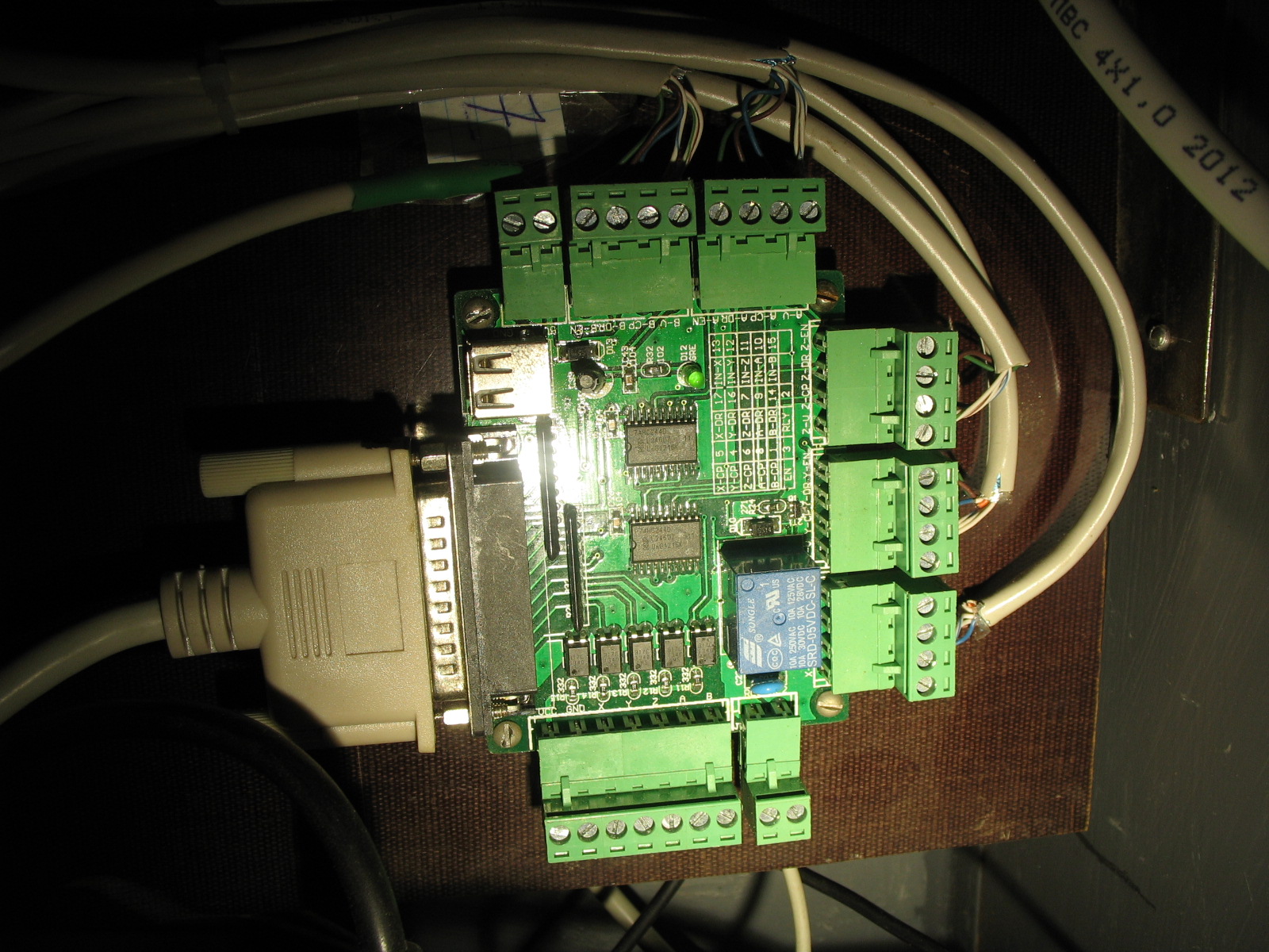

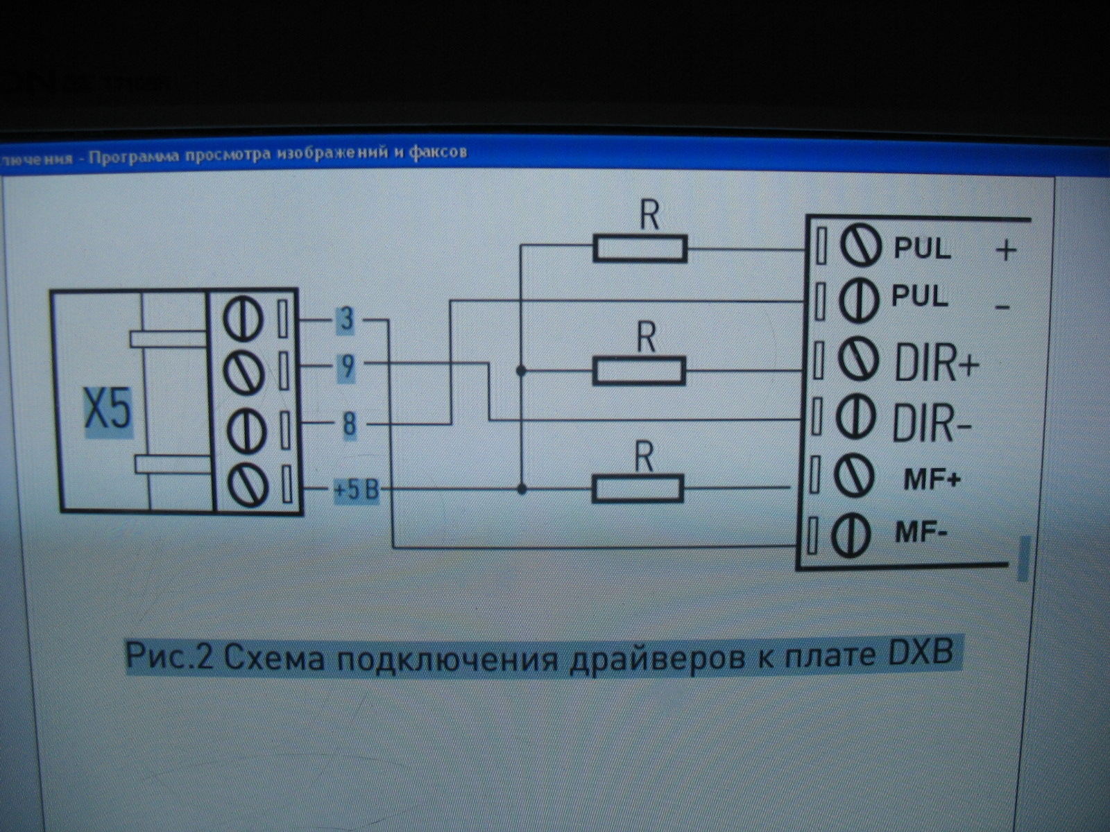

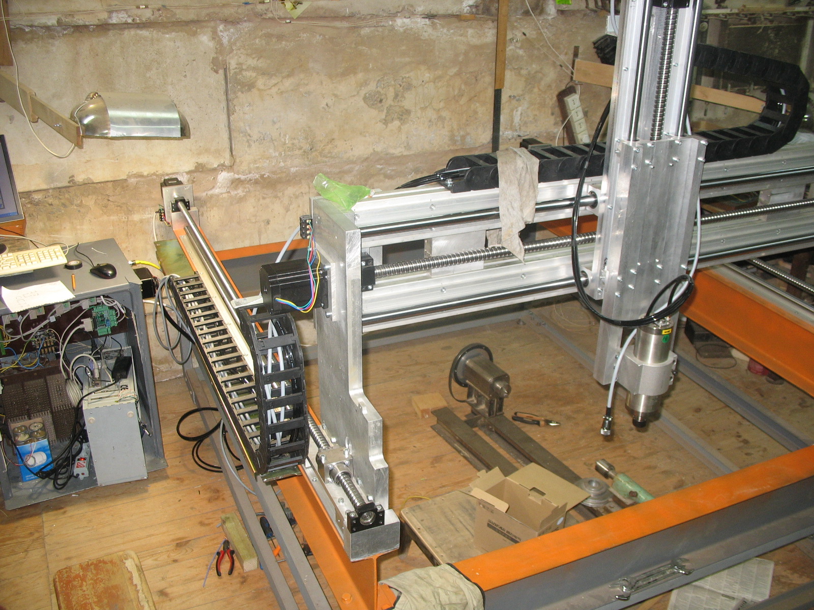

В холодильник заведены 3 фазы, через автомат они подаются на трехфазный трансформатор, одна фаза на розетки (220 короче), с трансформатора через диодный мост снимаем 52В. Эти 52В посредствам пускателя и кнопки коммутируются на колодки (зеленые слева), т.е. запитываем драйвера.
С системника +5В на плату опторазвязки, лпт- удлинитель (прямой кабель, прозванивал).
С платы сигнальные провода на драйвера (схему подключения прицеплю).
С драйверов кабеля через разъемы на моторы. Моторы подключены по цвету проводов согласно описанию на сайте даркстона.
Запускаю мач , запитываю драйвера (или на оборот, кстати, есть разница, что первей). Моторы встают на удержание, жму «таб», вылезает окно ручного управления. Жму на стрелки, моторы не реагируют.
Щас слайды прицеплю, Если получится.

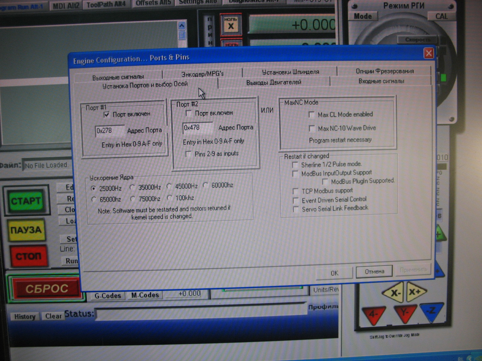

Re: Ничего не крутится. Помогите новичку.
лехич, а почему у тебя адрес порта 278 в Мач3 стоит?
Покажи какой номер порта LPT в Винде.
лехич
Сообщения: 35
Зарегистрирован: 31 мар 2013, 21:11
Откуда: Великий Новгород
Сообщение лехич »
aftaev писал(а):лехич, а почему у тебя адрес порта 278 в Мач3 стоит?
aftaev, золотой вы человек, дай вам бог здоровья!!!!
Поставил 378 - ЗАРАБОТАЛО
лехич писал(а):Поставил 378 - ЗАРАБОТАЛО
А от куды там 278 взялось, если при установке Мач3 ставится 378?
